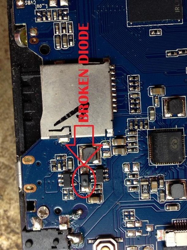

share ko lang po tab,
see my screen shots

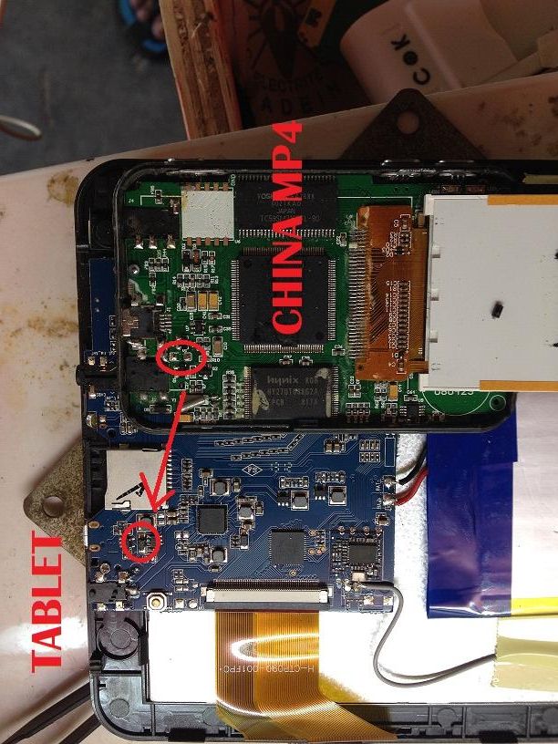

tingin ko na over curent ang unit.kaya na damage ang diode
kaya hanap ako ng same parts/diode sa lumang mp4 na ito.
after ko replace may lumabas na na indecator green led light
it means may buhay na ang unit

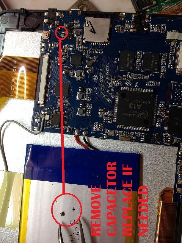

next kapa kapa ako kung may umiinit at nakapa ko ang capacetor na ito..
removed only

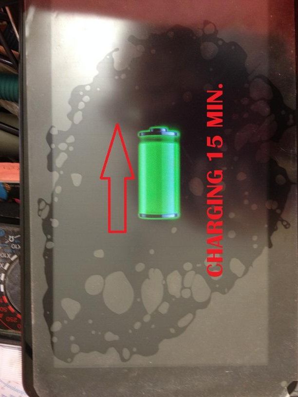

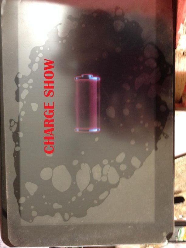

then try ko na salpak ang charger at boom naman ang charging
waiting at allmost 15 min naman sa supply

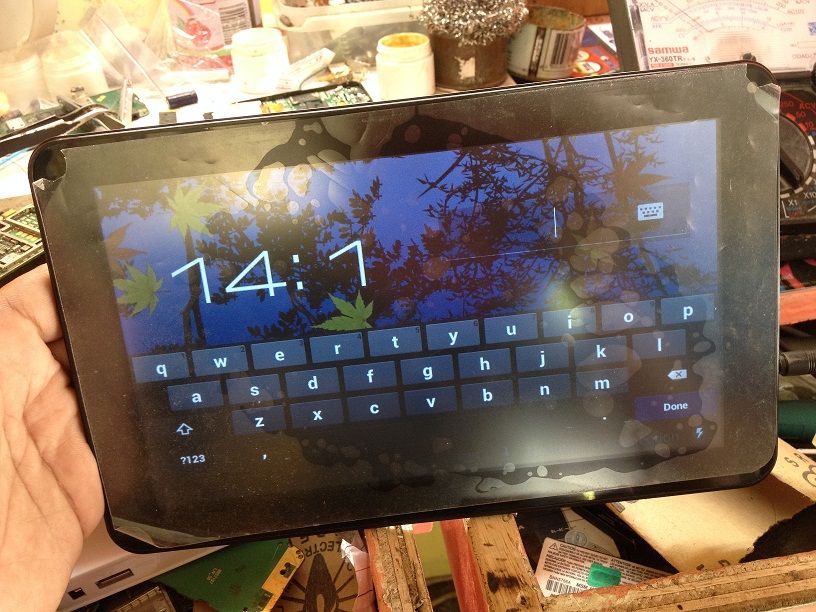

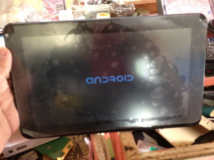

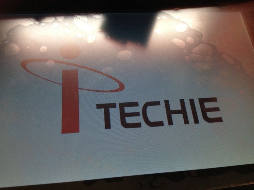

at test ko na ngang e power on..
aba lights on na
salamat sa pag view nito mga boss....
