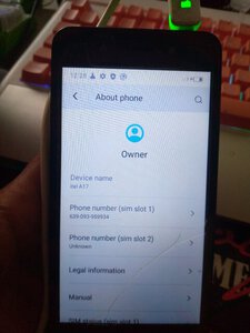

history: sabi ni tumer bigla nalang daw na walan ng signal,

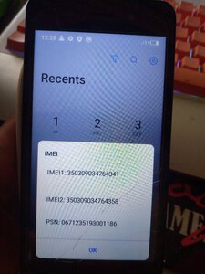

ito ginawa ko check ko muna yung imei nya, dial ( *#06# )
kaya lumabas null imei
pasensya na wla akong pic ng null imei

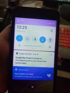

kaya ito ginawa ko
hardreset ko at di naman na bigo may imei nya sya at may signal na

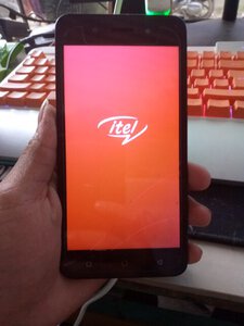

turn off yung phone pag ka tapos hold power button 3second at sabay hold volume down para maka pasok sa HR or hardreset pag ka tapos kayu na bahala mag hardreset
kaya ito ginawa ko
