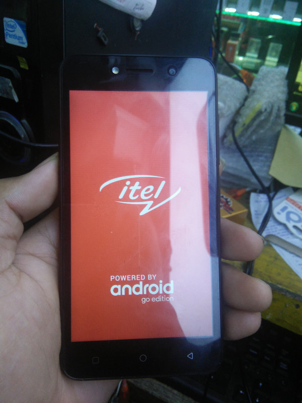

Nag kapindot pindot ni tumer may na an un install daw siya
tapos pag open niya nag re start na tapos may naklagay sa baba na fastboot mood
Action Taken:
try ko hard reset pero ganon pa rin wala

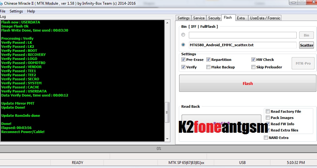

read info sa Cm2mtk read namn kaya lang wala nang model info na lumalabas
kaya decide ako full flash na to at hindi namn ako nabigo
Procedure
Alam na ito ng mga legit tech kung paano:D
fw link credit na lng po sa original uploader:
https://mega.nz/#!2v4AnYoI!dQiJukVPSgQYdzdrQV_iBmlvCah6HNNvGTM4e3HfEIQ

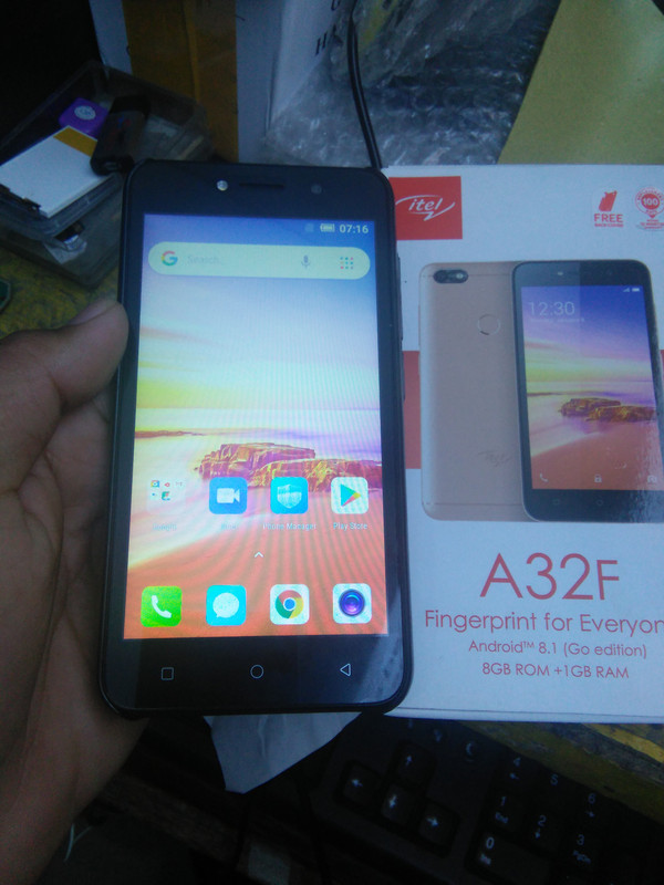

after na mag sucess ang flashing may password pag bukas hard reset na lng
press vol up and power and done na yan

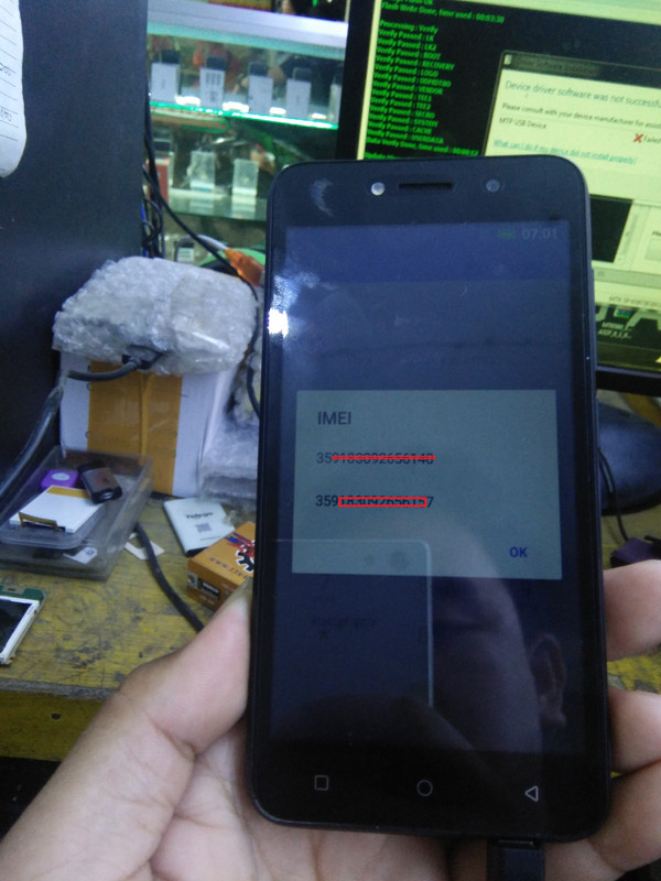

sucess complete imei
