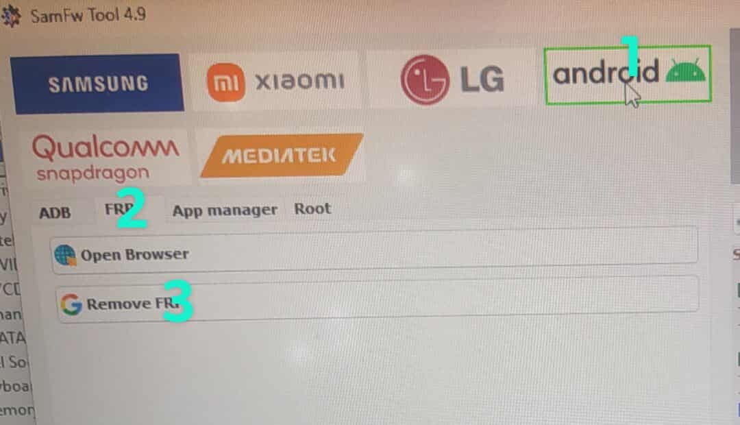

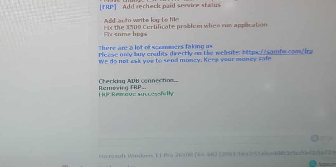

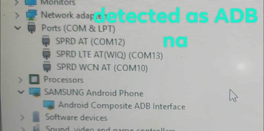

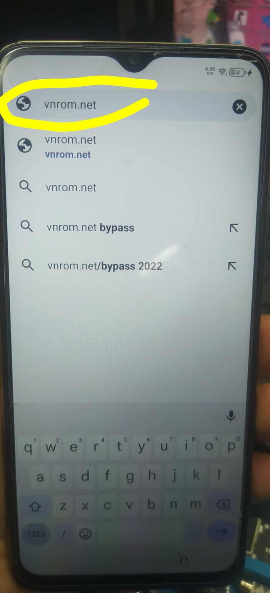

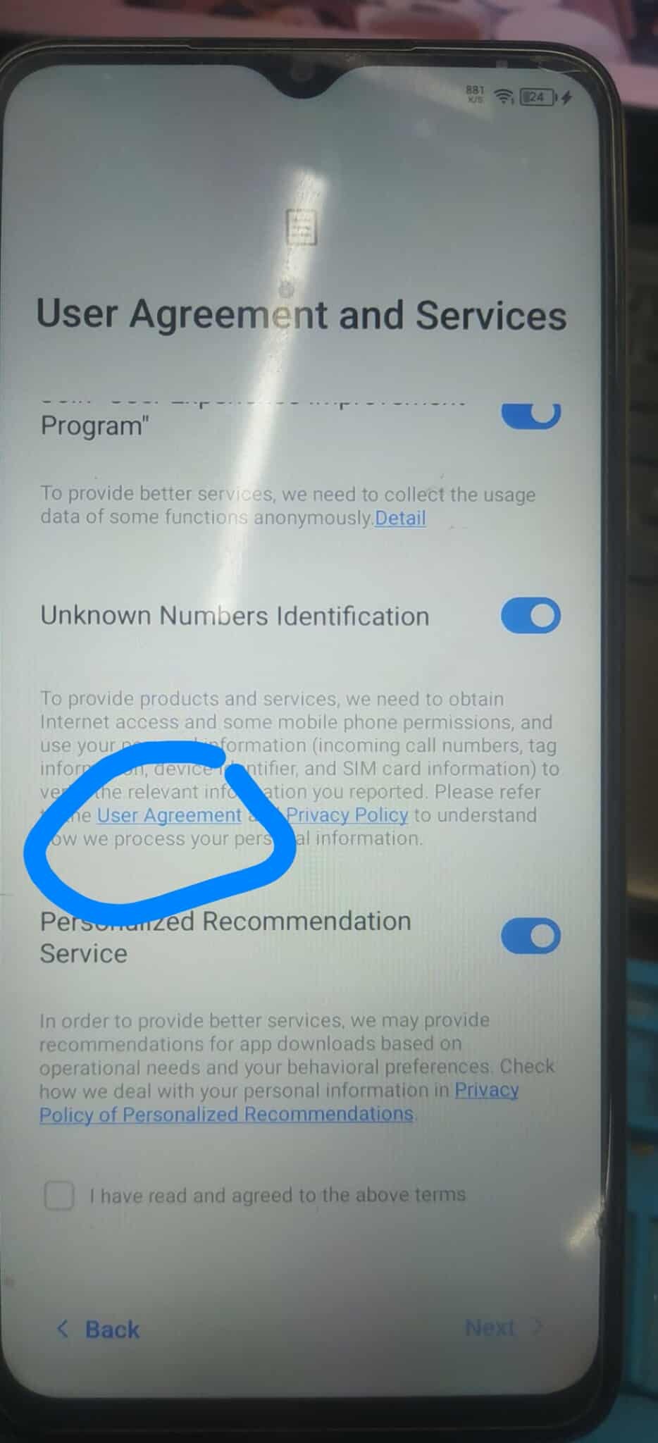

iTel A70 FRP Issue updated sa latest tanggap ko...
Action Taken.*Factory Reset via Hardware Keys Succes
*Try sa MIracle Tool No Luck,
*Try saTFT Updated No Luck
*Try flash ng FRP File sa RD tool pang Spreadtrum No Luck
*Try connect sa wifi then sa Share Article Trick No Luck
Di ko na napicturan finished product kinuha na agad ng Tomer...
Sana po makatulong
