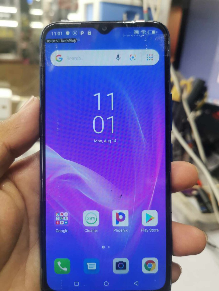

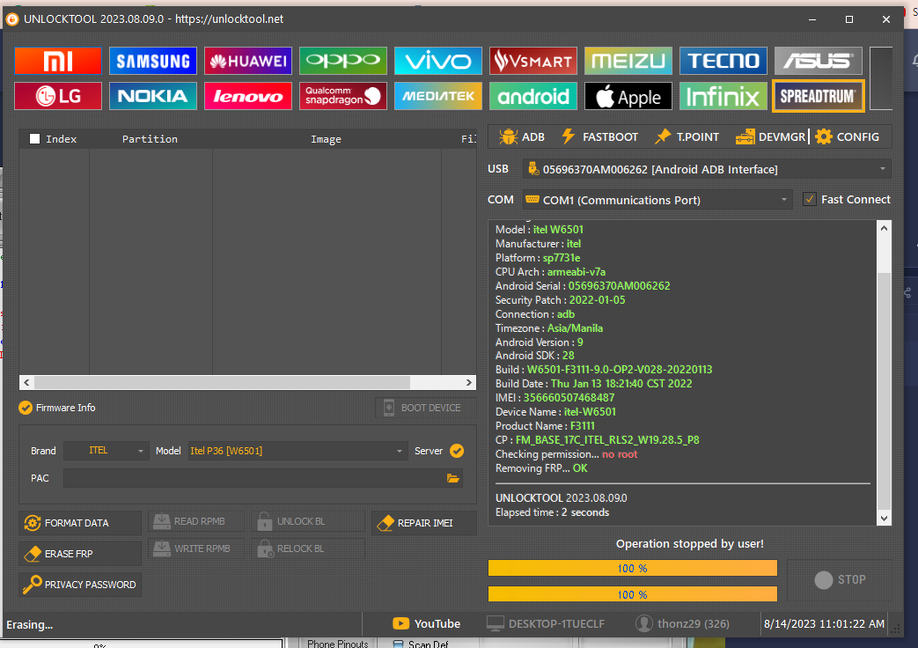

gusto ko lang e share.,
marahil marami na ang nakapag tanggal nang password gamit ang ibat ibang pamamaraan,
gusto ko lang din e share ang pinabilis na pamamaraan na gamit ko, gamit ang UNLOCKTOOL
see photos

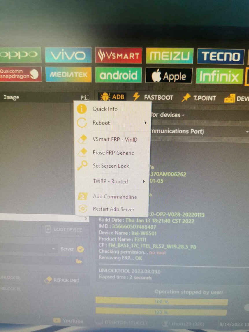

click mo ADB- ERASE FRP GENERIC
para po lumabas ang ADB,. ON MO PO ANG PHONE, SAKSAK MO PO USB, AT SABAY SABAY MO PO PINDUTIN ANG
VOLUME UP, VOLUME DOWN AT POWER SWITCH..
DONE NA PO.. :)

tested po salamat idol sa binahagi mo ;)
