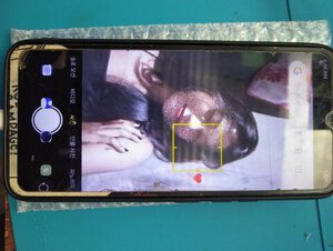

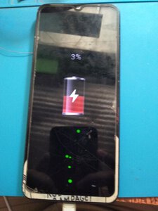

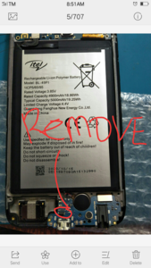

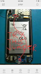

1 try ko plit ng charging port ala prin
2 walang palit ng charging board
3 remove this part and try this jumper
4 tingnan nyo lang sa pic.
5 done :) :) :)

nice one mga idol newbie lang po ako panu mu nalaman na yun ang aalisikung at panu malaman kung sn mu ijumjumper
