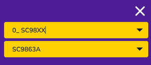

First, try using Unlocktool - NO LUCK
Kala ko RTO na e.
Using TFM Tool,
Choose 0_SC98XX, then SC9863A
Then click Factory Reset (Diag New), note DIAG NEW method dapat, kasi di sya nagwowork sa ibang method, sa UT kasi wala ako makita DIAG NEW
DONE
Bat kaya di nagana pag di DIAG mode/method (wala pa ko makita sa UT ng DIAG mode para sa platform na ito), buti nalang may DIAG mode sa TFM.
