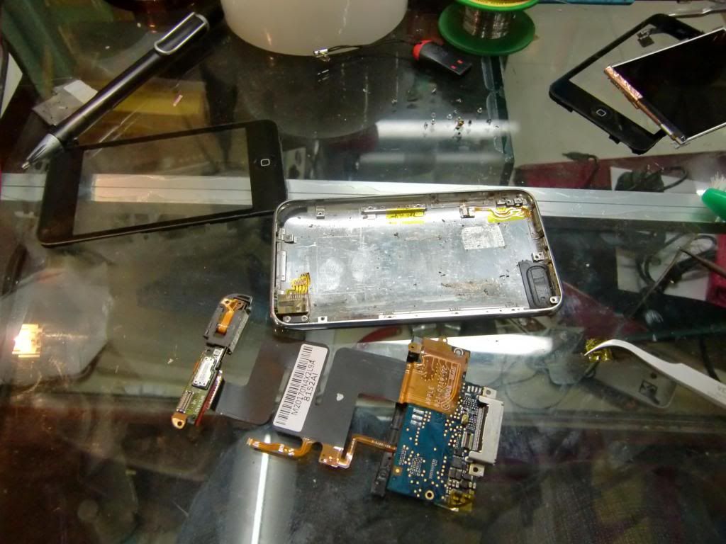

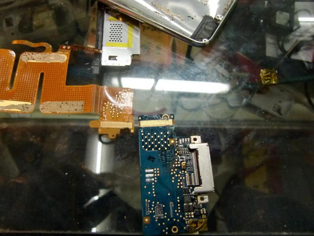

Action Taken: Una test working good touch screen wala pa din kaya remove Flex then rework ko na

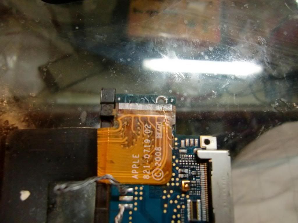

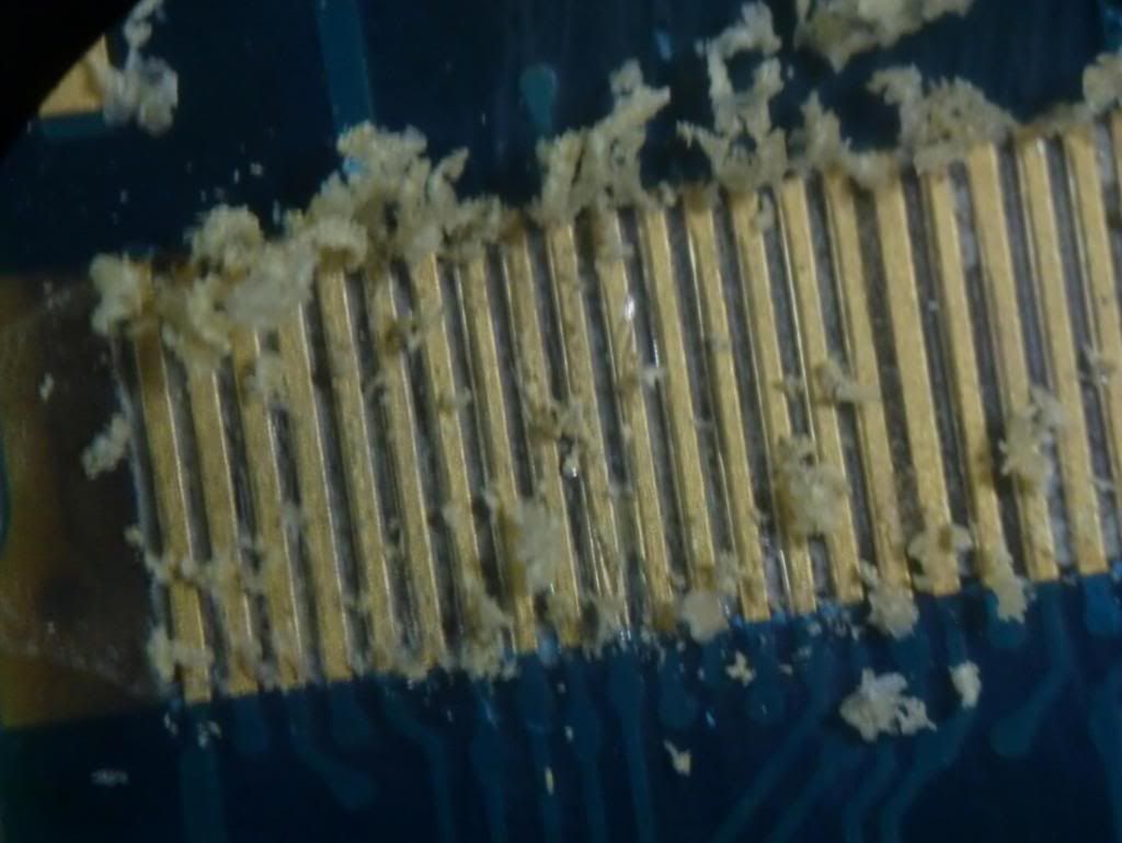

ito na inalis ko flex para rework ulit,sa pagbalik need guntingin kulngan konti

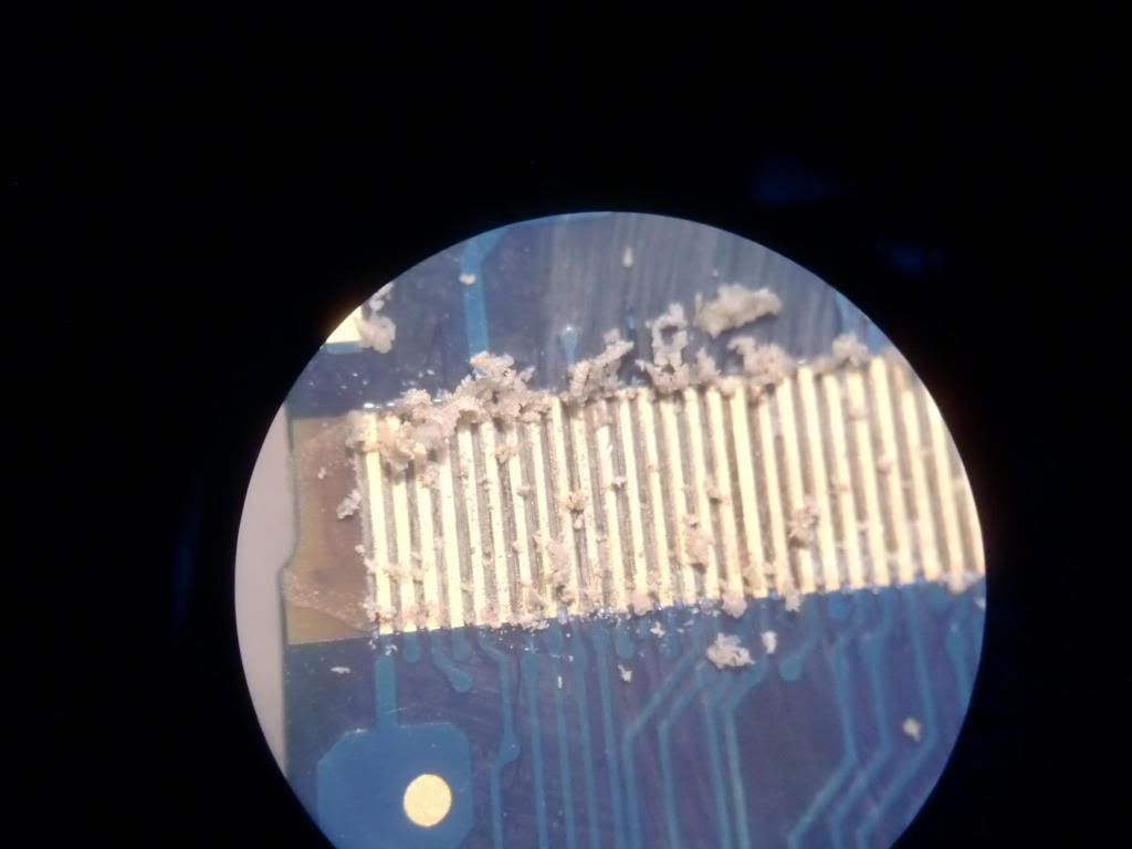

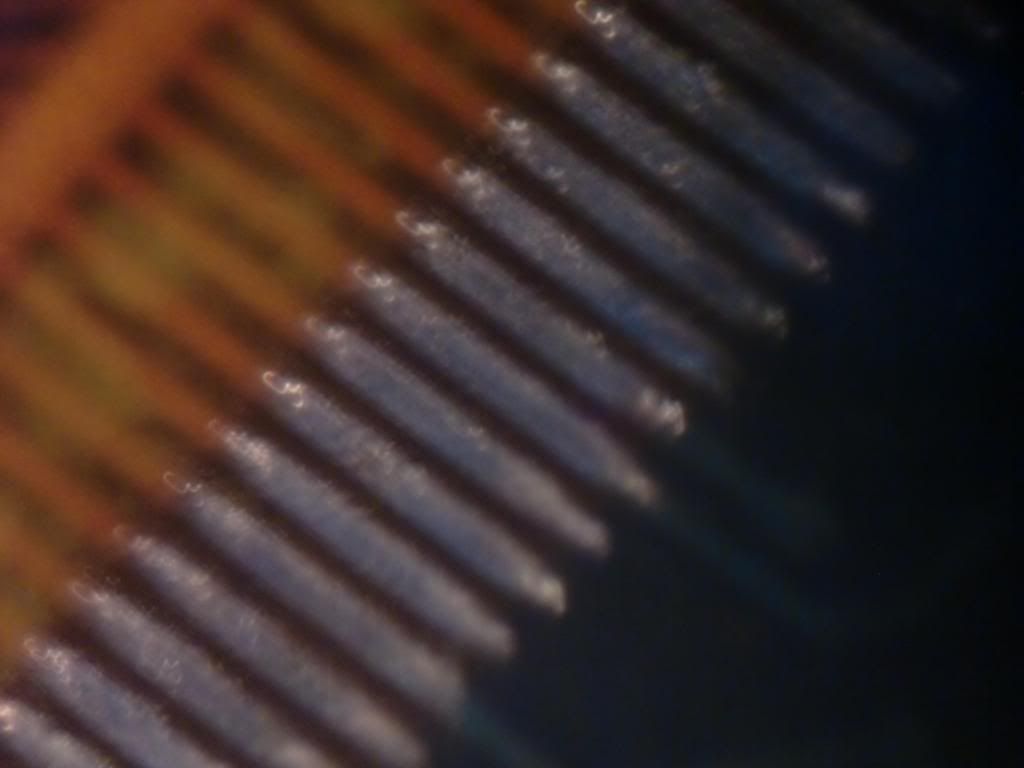

need dapat linisan yun sa board kumuha karayom na sakto lang line ng board kutkutin sa pagitan linya mawala parang pandikit nya dati maganda pagkakadikit sa pagbalik
ito na binalik ko flex nya

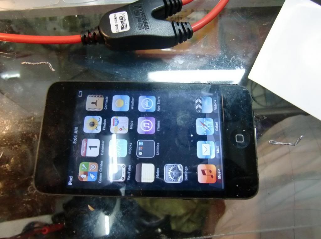

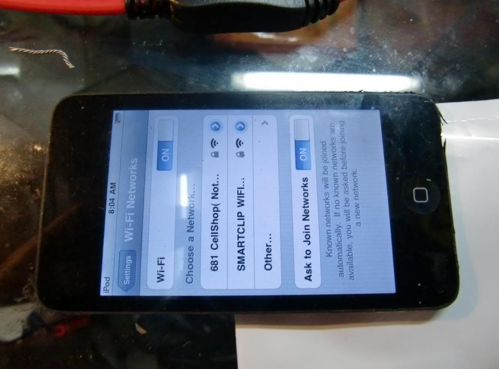

Done.....test Touch at WIFI okey na
