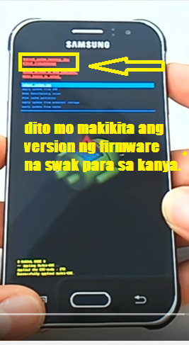

HMMM, bago banatan tong unit n j100ml model try mo muna factory reset sa recovery kung walang error mataas ang chance n buhay ang unit. at at kung sa logo tlaga ng hahang hnd sa power by android samsung j1...ksi pg dun nghang hnd sa logo ng samsung my error n emmc nya...dagdag kaalaman lng mga master

Ang pinaka safe na gawin nito lalo nat hang up on logo lang ay ang flashing na di kasama ang bootloader file, kahit anong version ng firmware mababa oh mataas basta't di lang magalaw ang boot partition ay di to mamatay kahit sira pa ang emmc nito.
Paalala: tama na may magsasabing ang samsung kies update ay nagbibigay ng latest firmware update at tama ngang itataas ang version ng system android nito ibig sabihin pati na rin ang boot partition nito ay maaaring itataas din ngunit sa pagkakataong hihina ang signal during updating at di tutuloy sa update ay dito na ang trahedyang magaganap sa kadahilanang maaaring masisira ang boot partitiion ng phone kung saan maaaring maging deadboot na ito pagkatapos.
Nasubukan ko nang paglaruan ang modelong ito na pagkatapos ng ilang flashing at ibat-ibang firmware na ang ipapasok pag hang up sa logo pa rin ay emmc na ang tama at uulitin ko pag ganito na ang status ng phone pwedeng galawin ang boot partition basta't hindi baba ang version sa dating laman dahil pag nagkamaling mapasukan ng mababa ay 100% ito ay magkaka deadboot.
Sa akin ay Always Higher Firmware Ang Gina Gamit Ko Kaya Hinde ko naranasan maka dead ng ganyan
sa akin sir naku naka dalawa na ako nyan buti nlang mabait si tomer naunawaan explain ko sa kanya,...
kaya kausapin mo na si tomer dapat 50/50 ang usapan.,,, dapat dirin pilitin si tomer kung ayaw,...
kahit anong unit ng samsung pinakasafe na gawin eh wag iload ang pit files at bl lalo na kung ang unit ng samsung na ipaflash mo eh j series. gumagamit lang ako ng pit at bl pag may 8gb/16gb/33gb version ang samsung unit na ipaflash mo...
