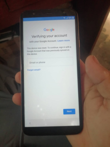

gandang umaga mga sir.share ko lang tangap ko po j4+ google account ito po sya noong dumating

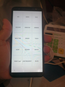

try ko dial *#0*# lumabas naman ung pindutan

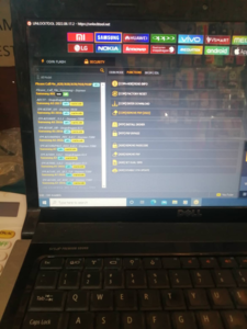

open unlocktools tas log in mo account after log in piliin samsung
after lalabas ung tab ng samsung piliiin frp 2022

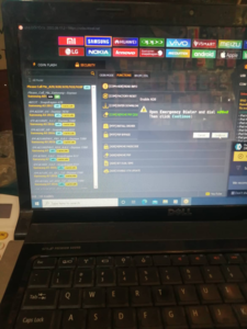

tas may lalabas na message sa unlock tools
continue

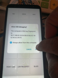

may lalabas din sa unit para sa adb nya
always allow at ok lang
continue
