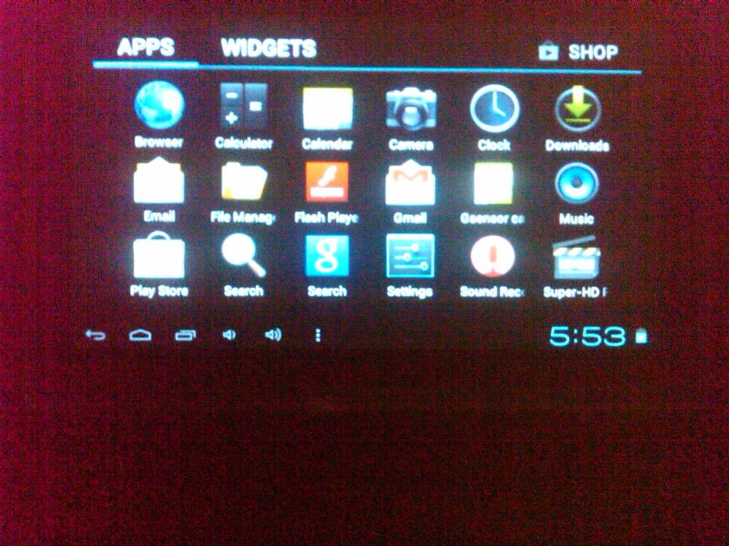

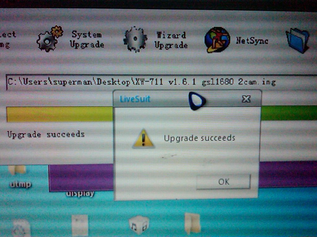

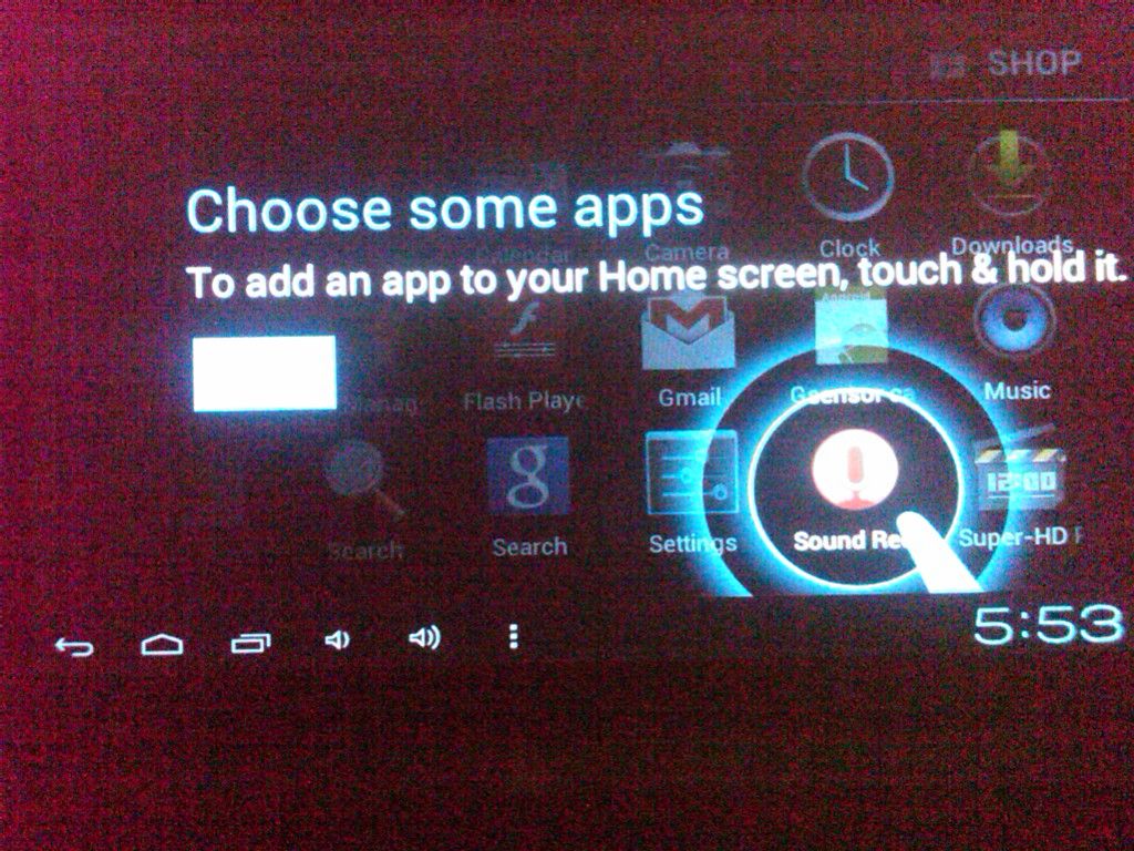

Dati pong TMPA unit try ko sa mga natatagong FW pero not success pagdating sa touch screen gumagana pero balikdad kapag touch,try to calibrate wala pa rin kaya naghanap ako ng exact Firmware at di naman ako binigo...
