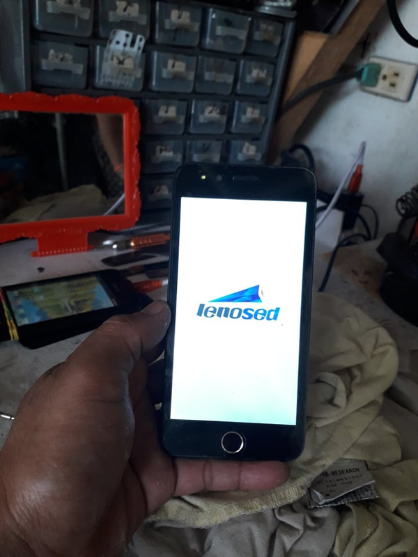

Lenosed I8 hang on logo done hardreset
ito po siya hang on logo.....

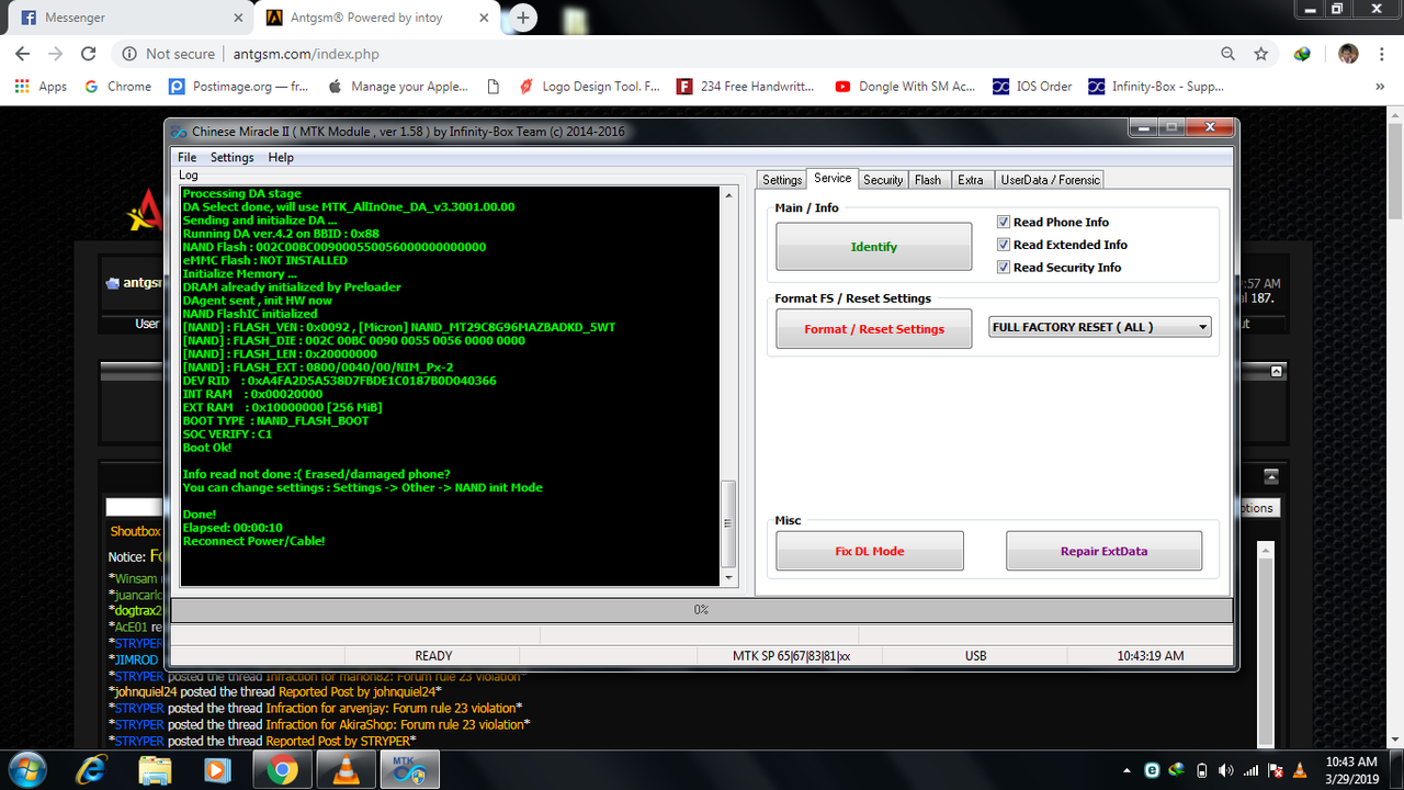

1st hanap po muna ako sulotion at firmware dito at kay pareng google may nakita ako kasu after flash nya dead kaya
2nd nag try ako sa cm2 format ko ayaw di natuloy

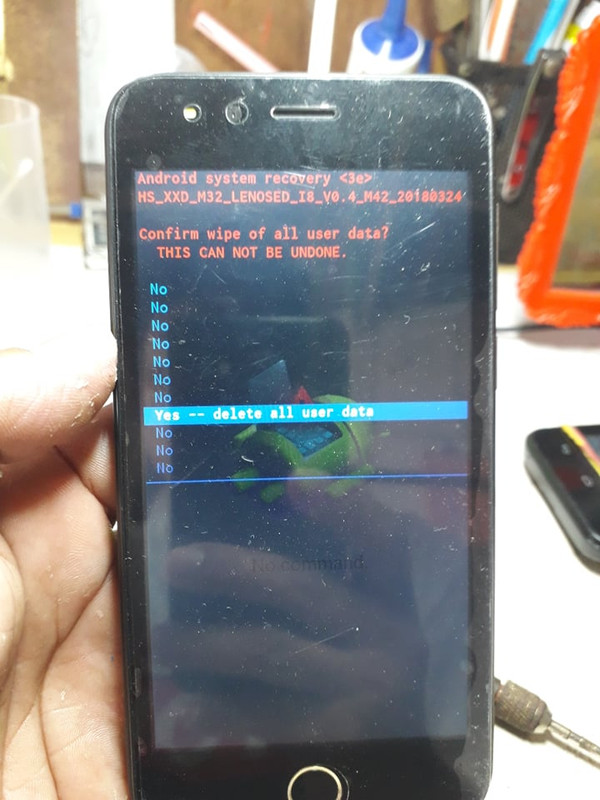

3rd ito na try ku baka sakali hard reset press power button + v+ at home button
pag lumabas logo bitawan power at lalabas na recovery mode nya at tuloy tuloy na....
Note: volume down ang pag pili at volume up ang ok

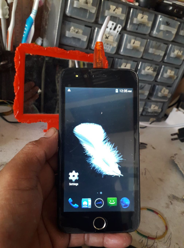

ito po screen shoot : :):):):):):):):) after nan wait nyo lang matapos pag format
pinaalam ku lang po laging trial ang error minsan gawa natin may time na one click ok at minsan hindi kaya wag daanin sa init ng ulo :):):):) sana makatulong po ....​
