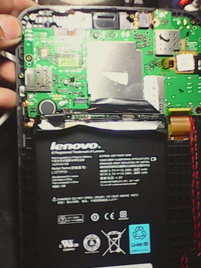

try ko charge no luck pa din. sabi ko kay tomer. boss buksan natin unit mo para malaman ano sira..
Pumayag c tomer
tester ko ung battery wala nang laman ung battery Boss Sira ung battery mo..

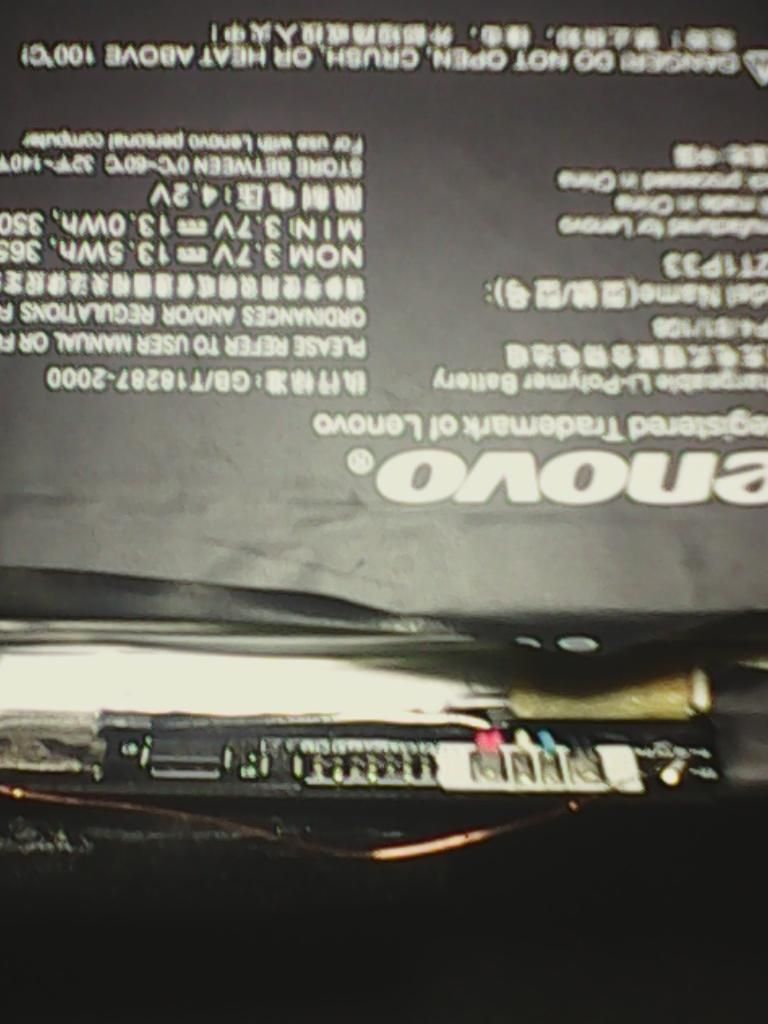

try ko kargahan ung battery ayaw padin..
repair kung battery un putol ung isang linya ginawa ko jumper ko..
negative sa kabila line ng negative Putol kc

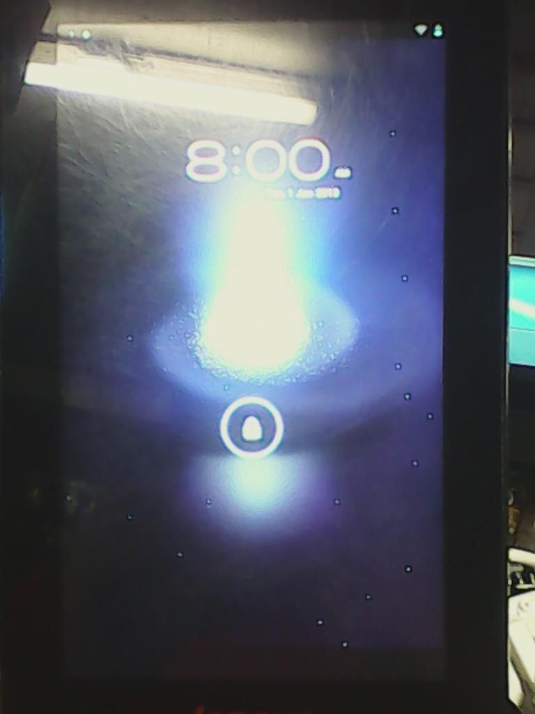

Done na po unit
