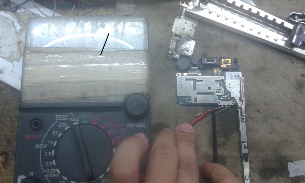

lenovo a319 no power shorted done! with flashing
tomer- magkanu pagawa no power
ako- napaanu,?
tomer-nagpatak po
ako-check ko po muna mam,test ko tester,alam na grounded eh!
ako - mam grounded po unit niyo kaya di mabuhay
tomer-magkanu pagawa grounded?
ako-500 po gawaan namin ganitong kaso
tomer -sge po wala na po bang bawas?
ako-nako wala po mam,pag dinaman magawa walang bayad,
tomer-segi po pagawa kuna

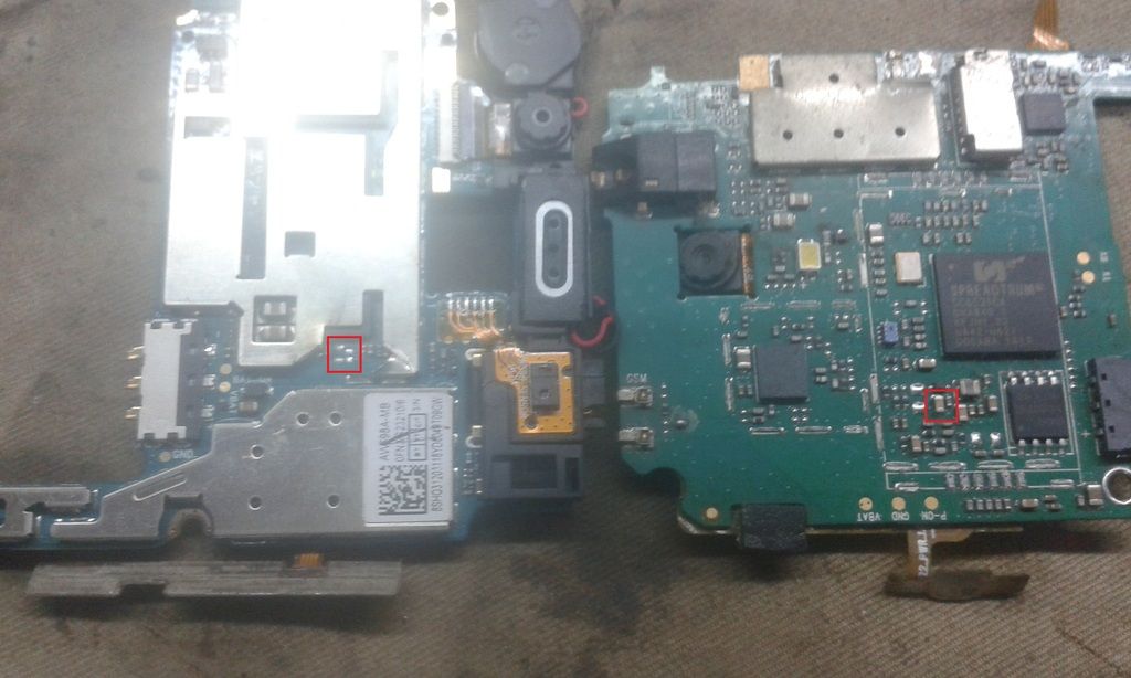

pag kalas ko ,nilagyan ko ng malakas na karga battery,para malaman saan my ground at para makapa
saan my grounded,,
pag salpak ko ,my umusok na isang capacitor
2
tester ko unit wala na ground,pag alis ko isang capacitor,sumama ang maliit na resestor
3 hanap ako kaparihas

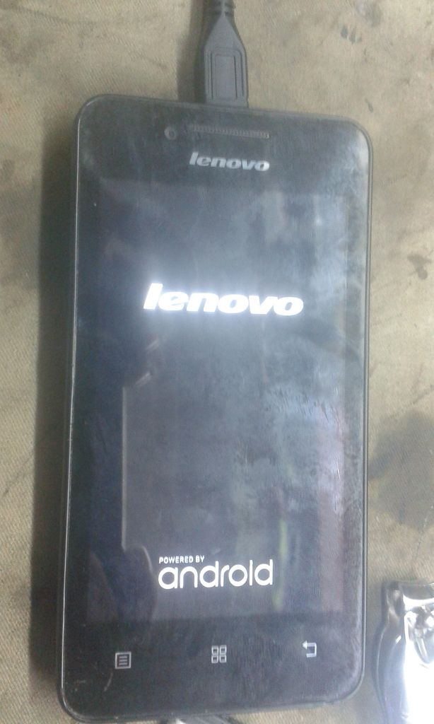

4 boom,tuwang tuwa c tomer,nakita ko sa mukha niya masaya siya dahil buhay na unit niya
kaso hang logo

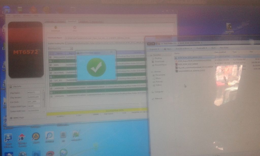

ako-mam need pa ito program,kaso iba bayad sa program,
tomer-magkanu po?
ako-ang flashing po namin dito,350,kaya 200 nalang,para 700 lahat,
tomer-cge wala na tawad tawad c tomer
naka ngiti nanaman c tomer

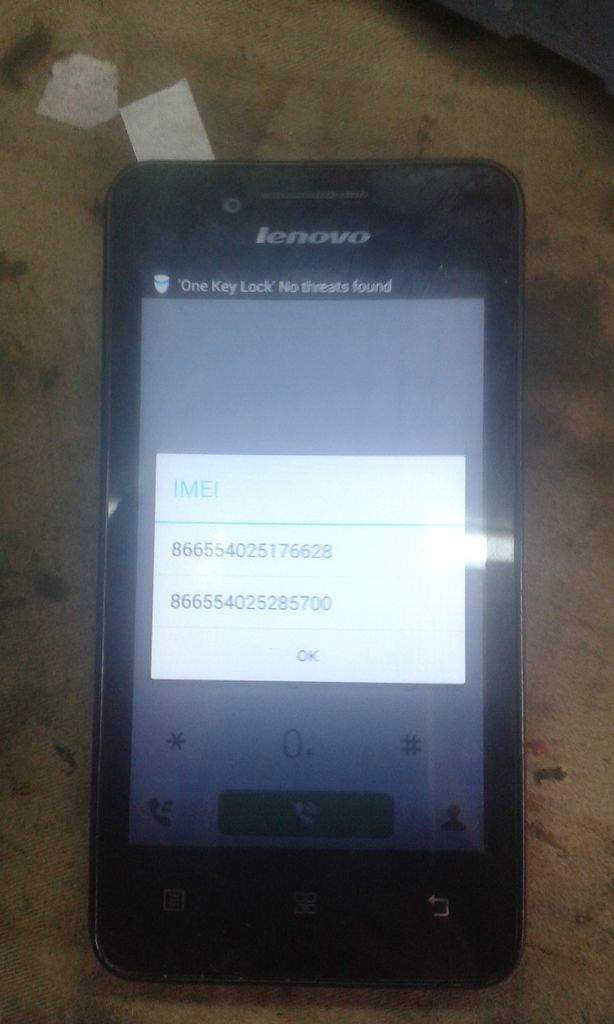

done done!
yung sa flash files diko matandaan saan ko pinulot dito ant,marami kasi naka post dito flashing,
A319_ROW_S232_140926 ito ginamit ko
A319_ROW_DS_S318_150615 na download ko ang files nayan kasu,,kulang error extrck pero tapus naman ang dl,,
