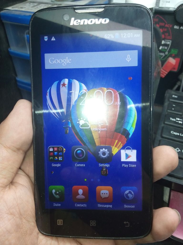

sabi ni tumer na nag update lng daw siya ng system,after update hang na ang resulta,at natuluyan na,ayaw na daw mabuhay kaya ito ginawa koh

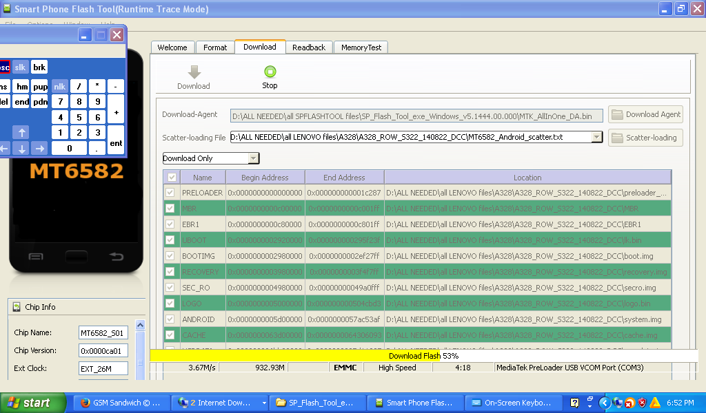

PROCEDURE
1.Open sp flashtool and load firmware
2.Select download only and press volume down para madetect ng pc.

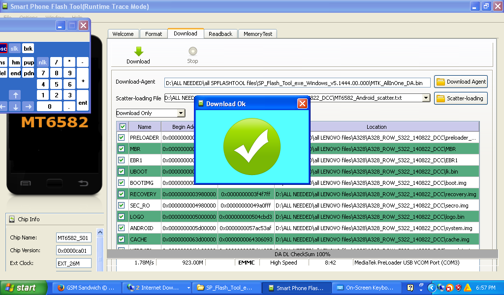

3.Wait until finish ok!
flashing download only
flashing done
after flashing ito poh ang resulta buhay na ang unit

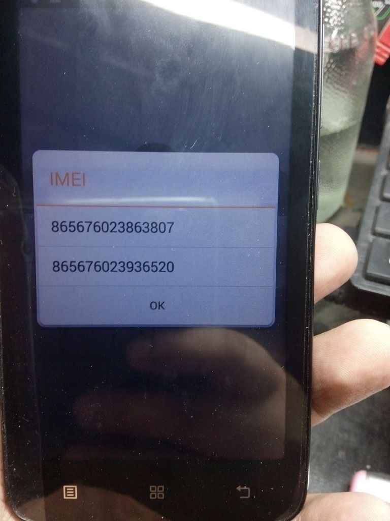

pati IMEI ayos na rin kasi hindi naman nag invalid

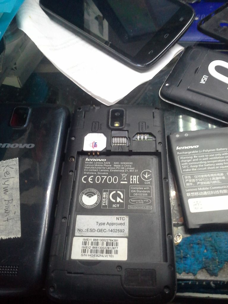

eto sir meron akong nakopyang a328... parehas na prehas sa picture na pinost ko...
