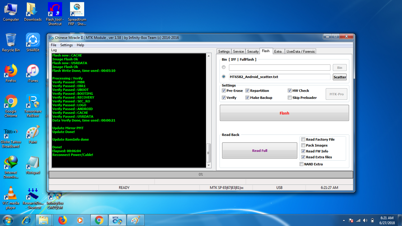

mga boss share ko lang lenovo A328 PH RAW S425 dead done via modified firmware
dumating sa akin dead ang unit info nya A328 PH RAW S425 naka globe kaya flashin g ko sa kaparihas na firmware nya.
MT6582__Lenovo__Lenovo_A328__A328__4.4.2__A328_PH_S425
Download
pasinsya diko na screen shot ang flashing:D

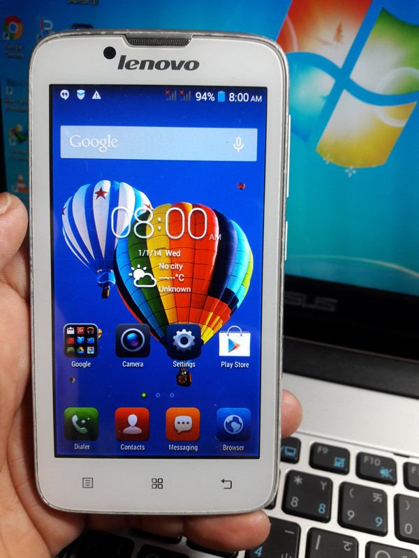

buhay ang unit pakatapos e flashing ang problema naglabasan ang unfortunately stop try hard reset ganon parin
google play service unfortunately stop.
kaya naisipan gumawa ng modified firmware share kuna rin.
MT6582 Lenovo A328 PH S425 Modified Firmware by acetech05
DOWNLOAD
tapos flashing pasinsya na uli wala parin screen shot nalimutan:D
nawala na mga unfortun ately stop invalid IMEI rebuild nalang.
Done.
thanks for viewing sana makatulong sa ating tahanan.
