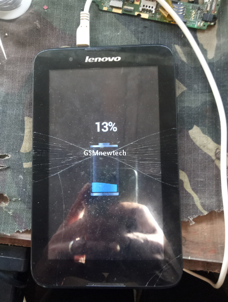

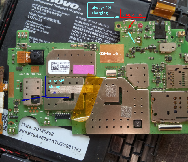

una ginawa always 1% ang charging nya
eto po ang solution jan see the pic.
nong mapalitan ko po yng una sa taas nag ok na charging nya
kaso ng i open ko auto off bigla nalang namamatay
kaya palit na nman ng cap. anjan din sa pic sa bandang baba

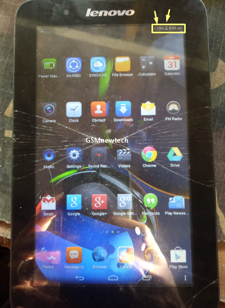

pag palit nyan eto na po ang unit
DONE!!! for reference only
