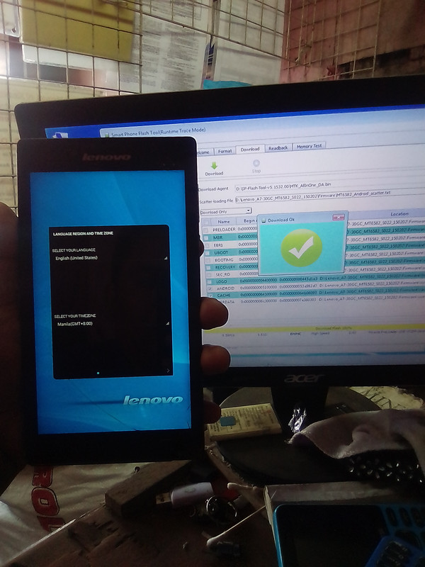

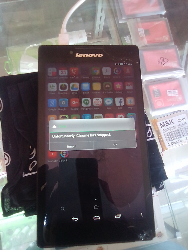

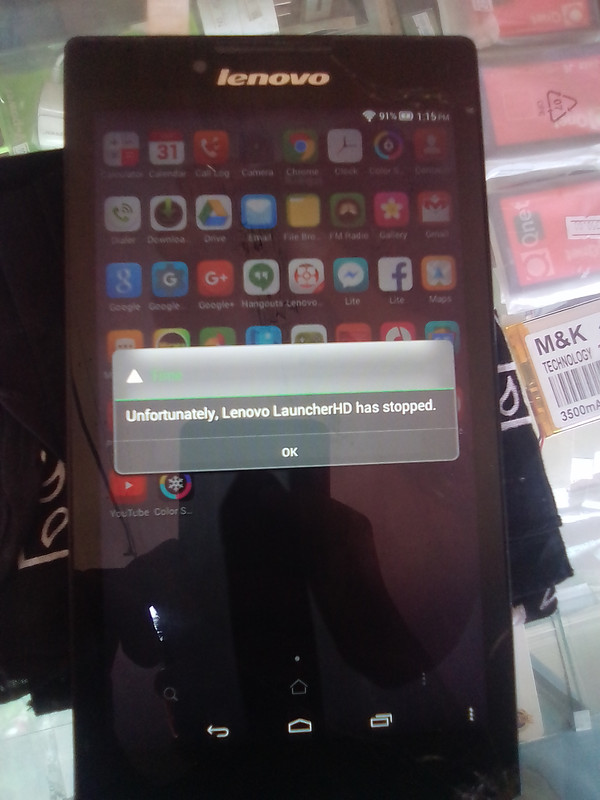

magandag umaga po share kolang po gawa ko Lenovo Tab2 A7-30gc unfortunately has stopped

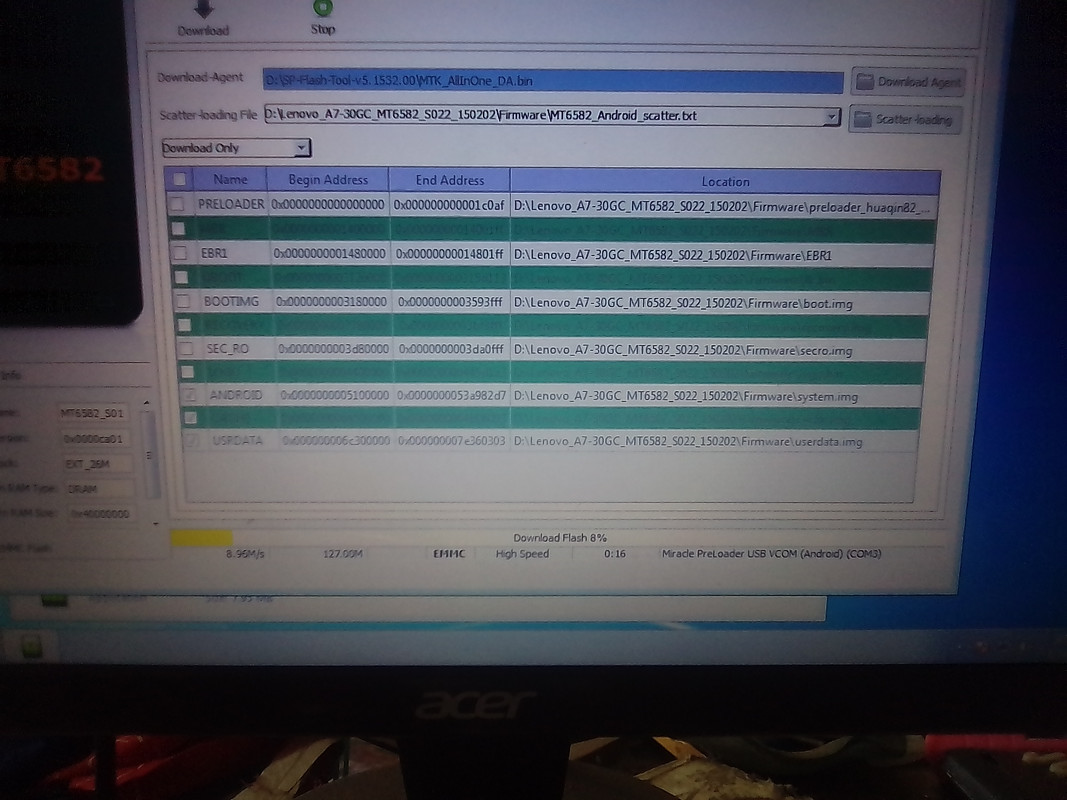

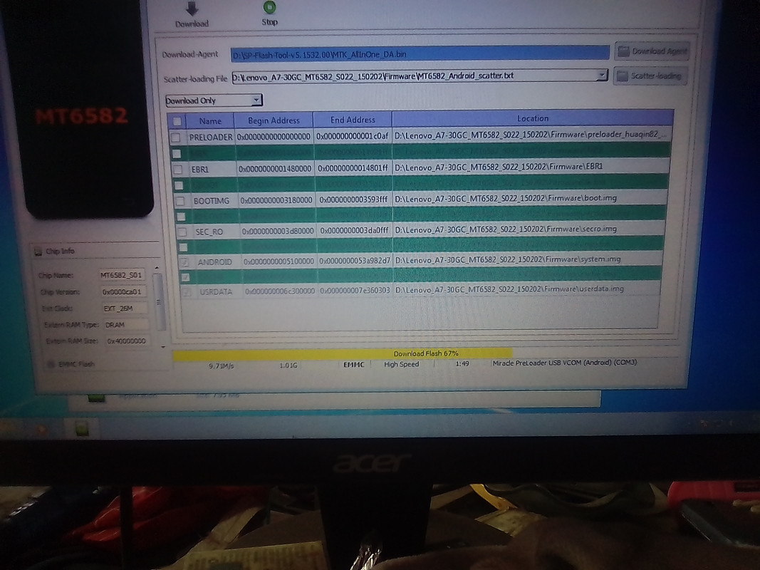

done sa SPFlash Tool V5. 1532 dahil sa ibang spflashtool runtime error ang sinasabi kaya V5.1532 ang gamit ko.... take note po ang i check po ay tatlo lang yung ANDROID, CACHE, at

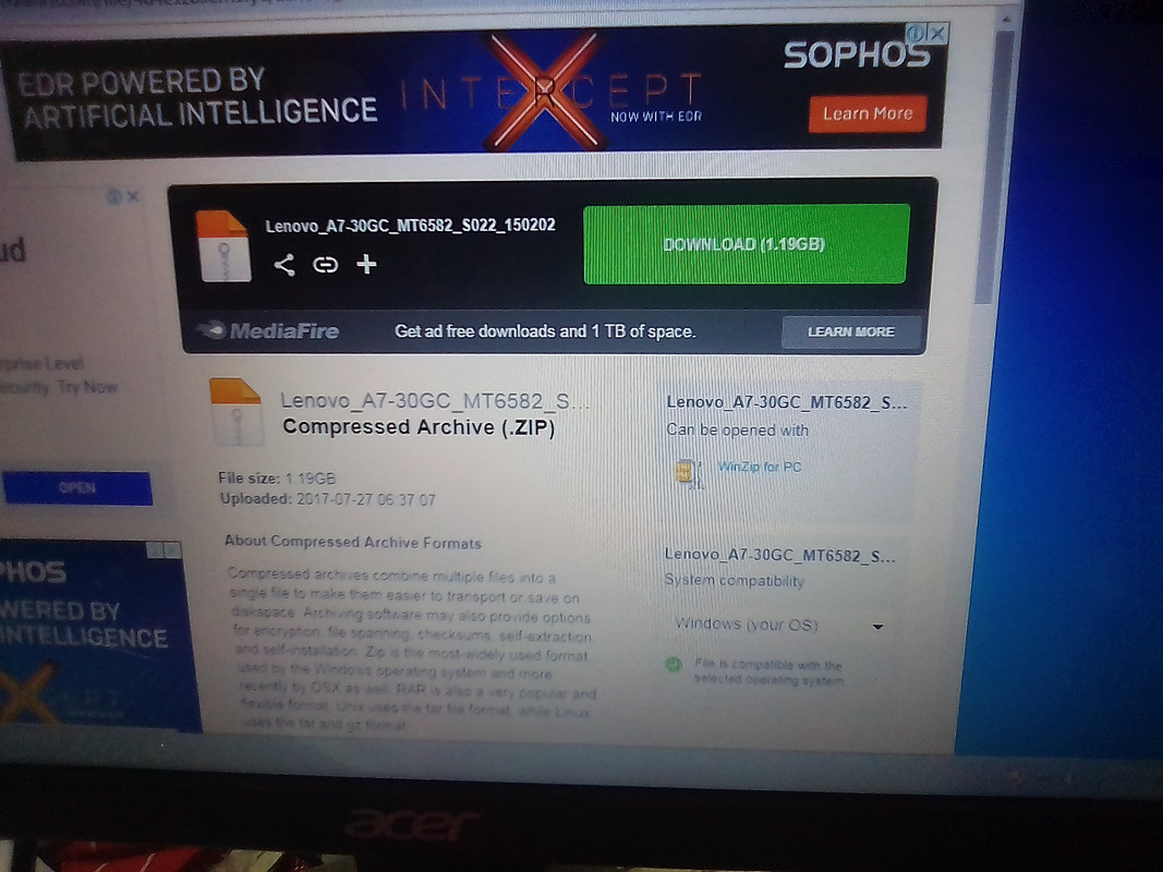

USERDATA lang po ito po file link... thanks po sa original uploader
http://download981.mediafire.com/wwmetz5jv1cg/4d4e1z83ern1ry6/Lenovo_A7-30GC_MT6582_S022_150202.zip

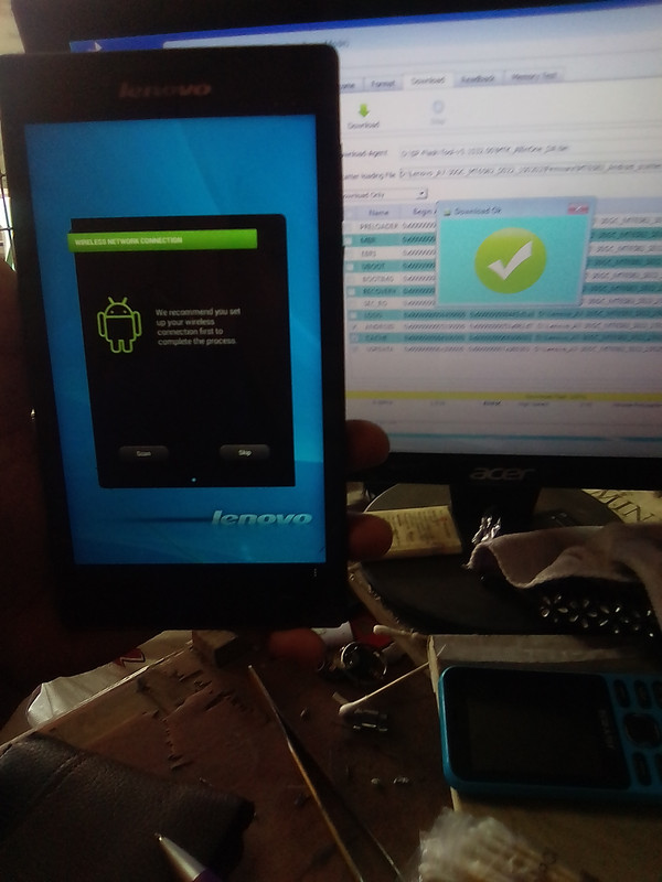

ito po picture .... at mamaya kasabay ng picture ituturo ko po yung next button dahil maliit lang
sya para madaling makita ito po ang picture

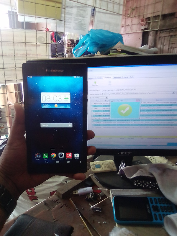

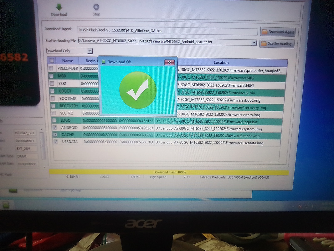

Flashing time na po riminder yung tatlo lang ang i check hanapin po yung scatter file tapos click download salpak usb ayun run na sya agad

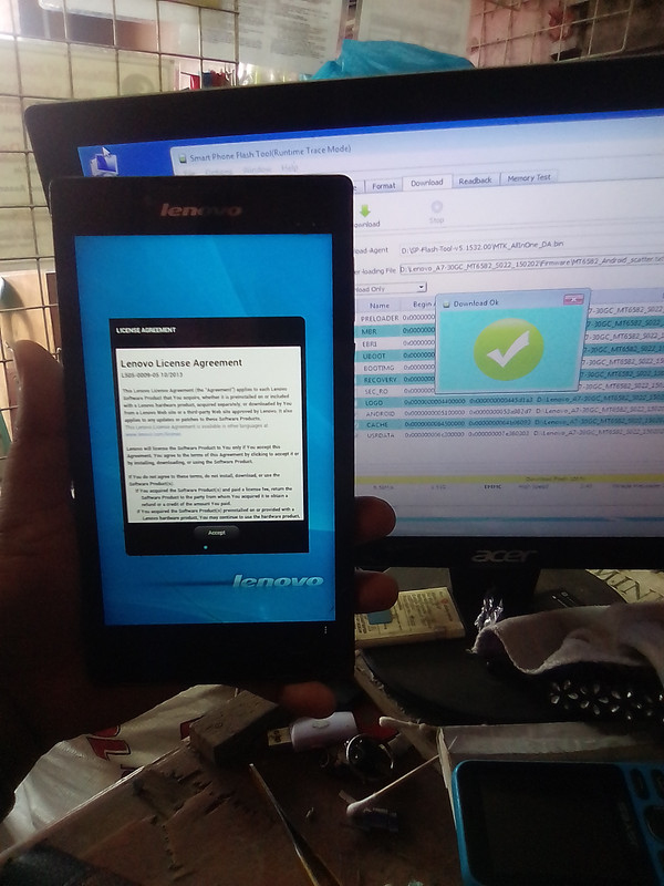

done napo ito po ang resulta mapapansin nyo po na sa ilalim ng picture may bilog na hugis
kulay blue at sa bandang kanan may maliit na arrow click nyo po yun kasi yun ang next button nya
Smile napo tayo
