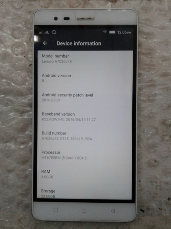

share po ito mga boss for reference sa mga baguhan natin kasamahan
Lenovo A7020a48 FRP bypass

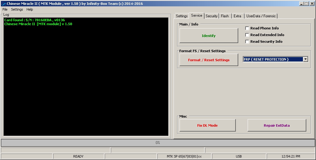

una muna natin gawin sa CM2 sundan na lang po
select FRP (Reset Protection)
Tick Format / Reset Settings
salpak sa usb yung unit na naka off
antayin matapos

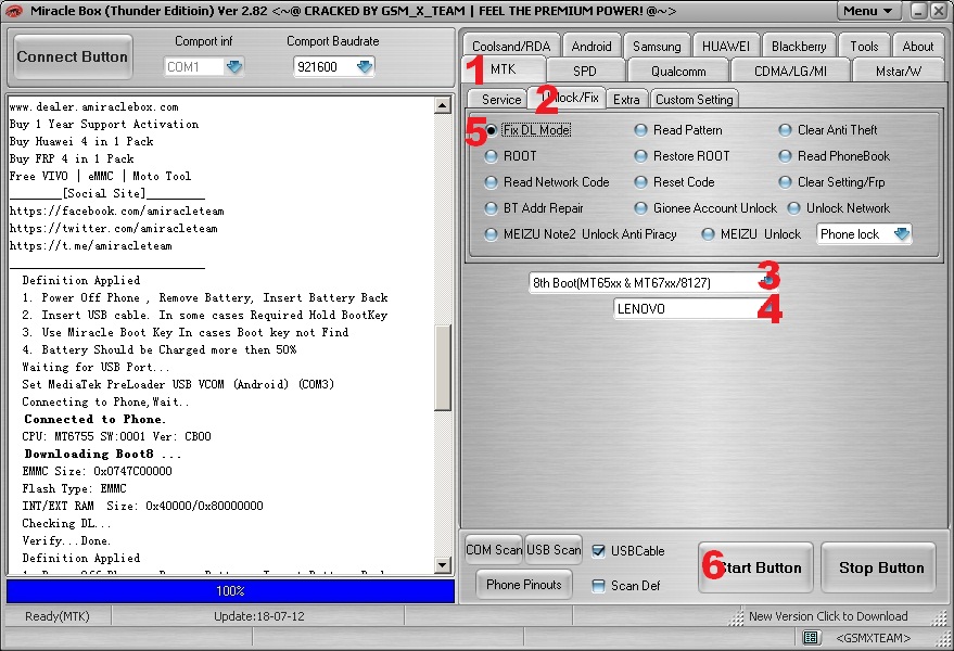

pag on mo ng unit "Tool DL image failed" lang yan
ito ang solusyon dyan
Sa Miracle Box 2.82 crack mo gawin
sundan na lang po yung nasa picture
isalpak yung unit ng naka off ulit
antayin po matapos

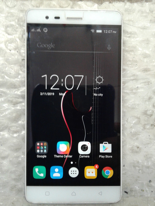

Done po
