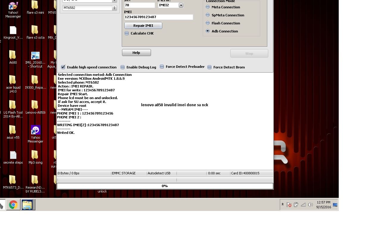

magandang buhay mga ka ant share ko lang po gawa ko ngayon
lenovo invalid imei di kinaya sa volcano
Brand: Lenovo
Model: A850
Problem: Invalid Imei
fiirst action ko root ko muna sa kingo root
2nd rebuild ko imei sa sa volcano pero no luck
3rd action salang ko sa nck box
repair imei w/out cdc driver
piliin nyo lang adb mode
500 singil ko​
