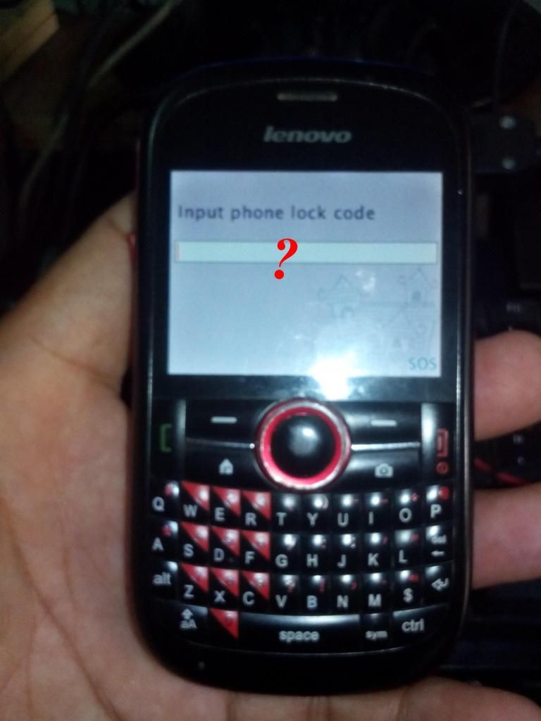

mga bos guide lang po sa pagkuha ng security LENOVO q350 gamit si bulkan
sundan nalang po natin ung pic.. medyo mahaba haba po

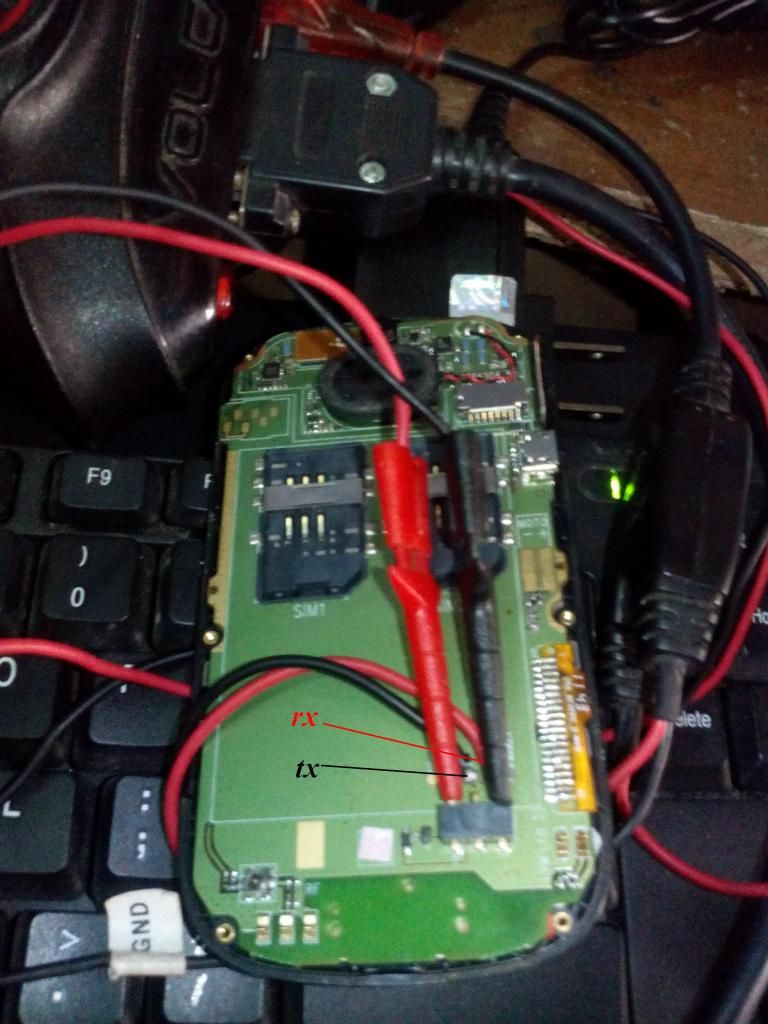

sa unit na cp muna tayo:
baklas unit.. hinang sa rx tx..

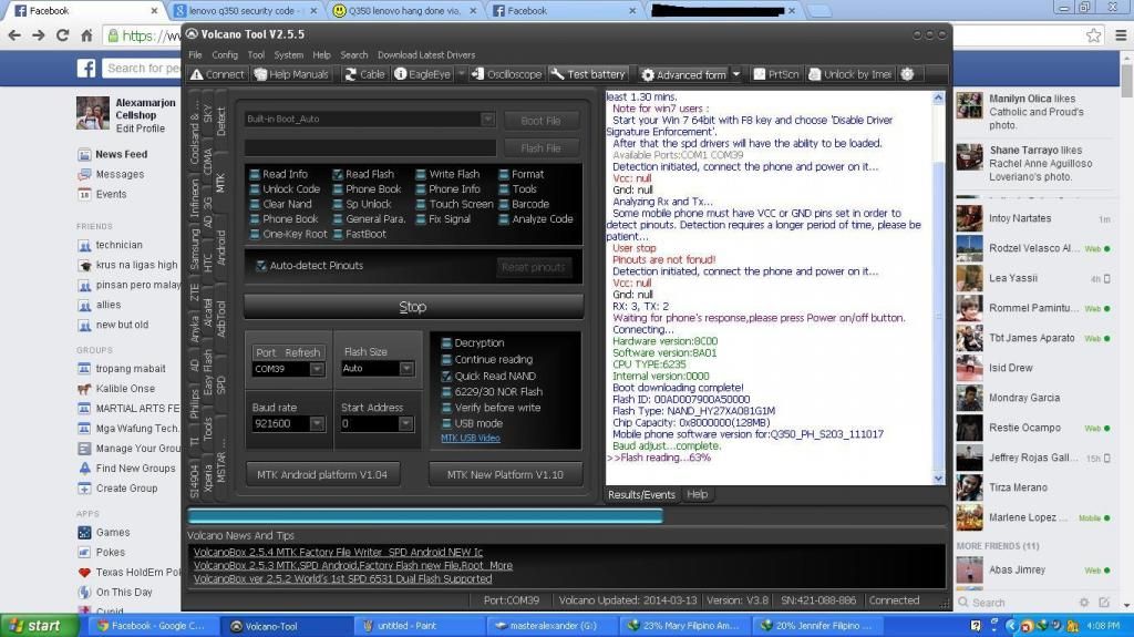

sa computer naman tayo..

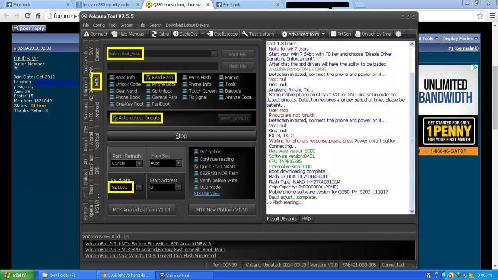

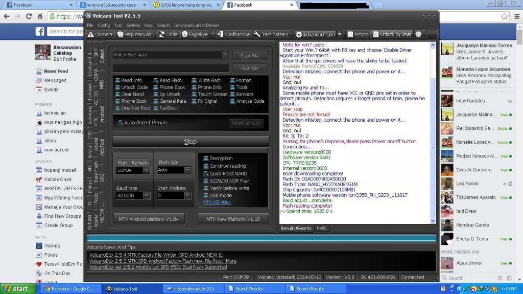

buksan si volcano.. volcano tool v2.5.5

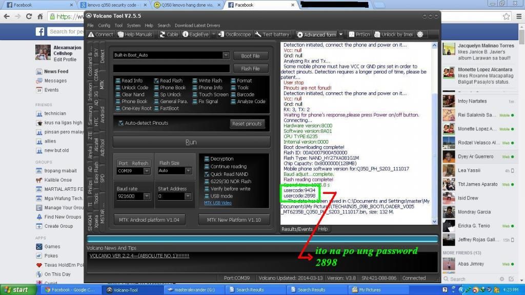

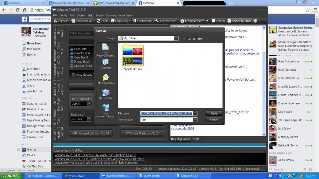

check po natin lahat ng nasa pic..
then run then power switch
ayan napo ang security code

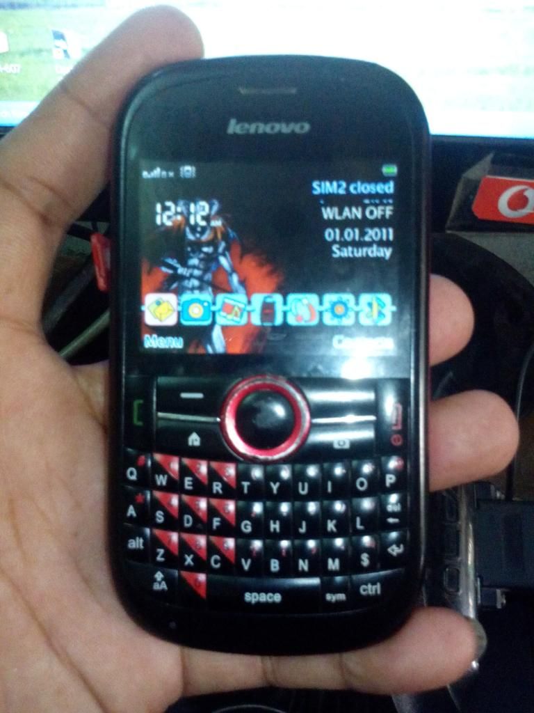

finish product
