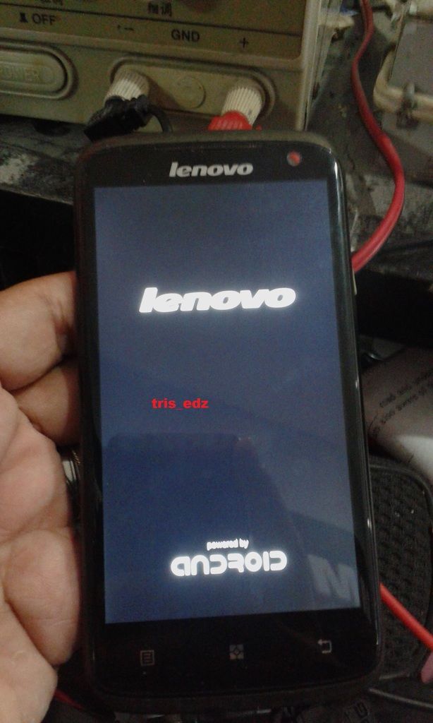

HISTORY:nahulog daw at nagkataon pa na umuulan kaya ayon ilang saglit lang daw wala ng power ang unit pero nag vibrate pa nman daw.

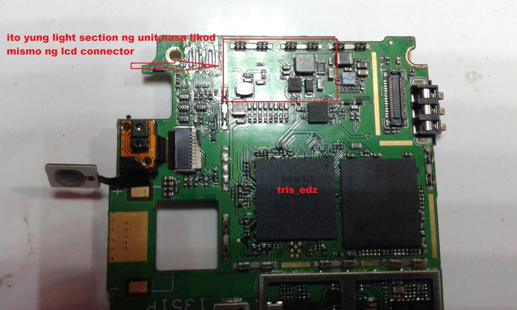

kaya sabi ko try natin check sir,check ko lcd using flashlight para ma check kung may display ba,meron ngang display pero walang ilaw.so usap kami ni tumer magkano.pumayag namn sya pero,natagalan ako sa pagtrace ng mga line,kasi mostly sa MTK at SPD chips eh nasa 1 at 2 na pin lang ang connection ng light, kaya doon ako nag focus.
MGA GINAWA:bakit natagalan.
gamit multitester trace lahat ng lines sa 1 at 2 na pin lang.puro buo ang linya direkta ko na sa paa ng light ic at mga capacitor may linya naman pero di talaga full parang capacitor lang din ang pag checked ko.
kaya nagdududa na ako.halos 2 hours ko nang ginawa eh wala parin,eh nag antay pa nman c tumer.

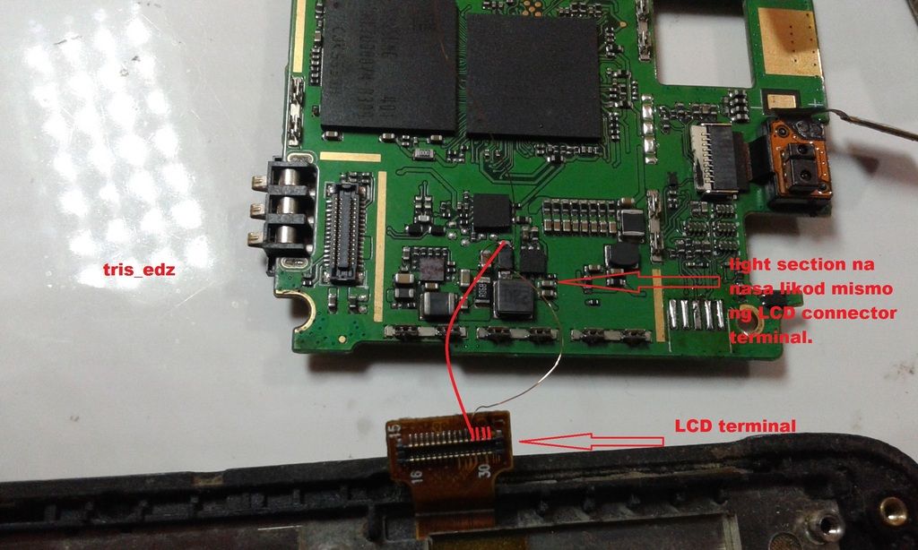

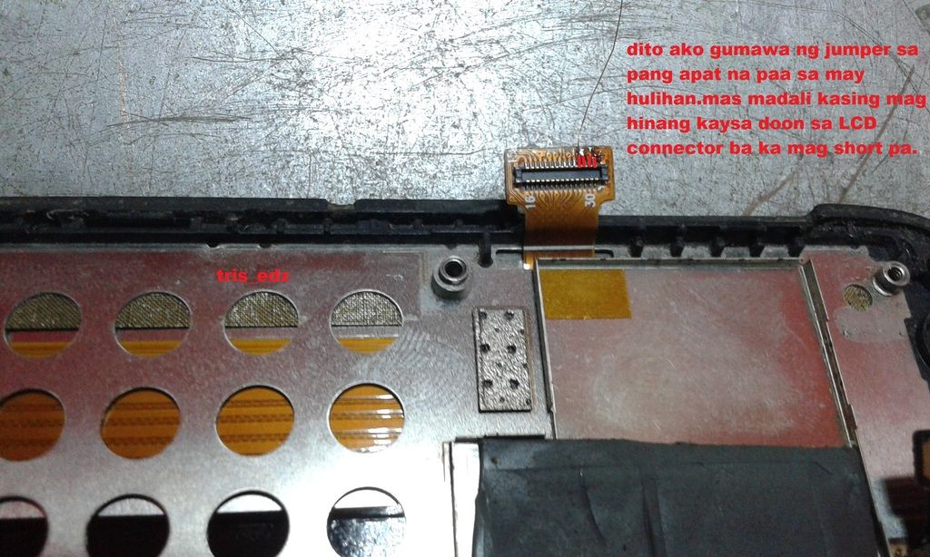

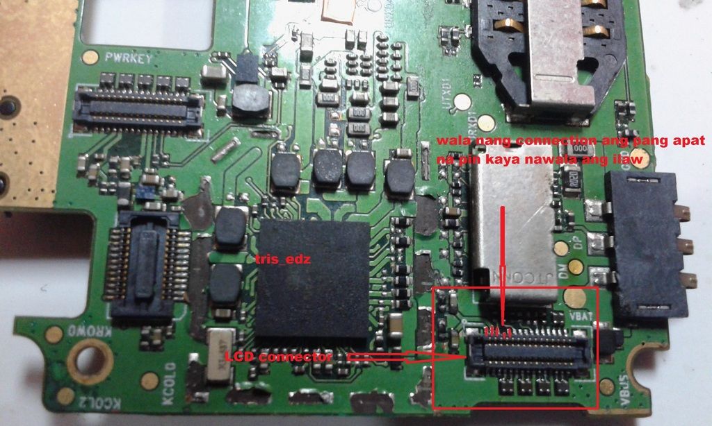

kaya ginawa ko tinanggal ko ang LCD connector pra linisan at baka may putol na mga paa din (hindi ko na nakuhanan ng picture),pagkatanggal at after malinis napansin ko ang pang apat na paa pala wala ng connection kahit kinutkot ko na wala na talagang malagyan ng jumper.kaya ginawa ko binalik ko ang lcd connector at nagtrial and error ako.
gumawa ako ng jumper sa pang 4 to the last na terminal ng lcd terminal mismo kasi mas madaling maghinang doon eh.connect lcd terminal to lcd connector na.tapos power ko ang unit using power supply.then ang kabilang dulo ng jumper wire ang pinang dampi dampi ko sa mga capacitor,resistor at iba pang parts doon sa LIGHT SECTION ng unit,buti nalang at natisod ako sa may paa ng DIODE ayun umilaw.
SEE MY SS nalang para hindi na kayo masyadong matagalan:

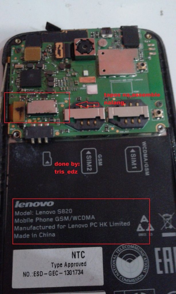

DONE PRODUCT:
pasensya na po sa mahabang kwento natuwa lang po ako simply lang pala ang solution pinatagal ko pa.pag may tyaga may nilaga.done na naman ang 750 pesoses.sanay maging gabay po sa inyo.

DONE PRODUCT:
