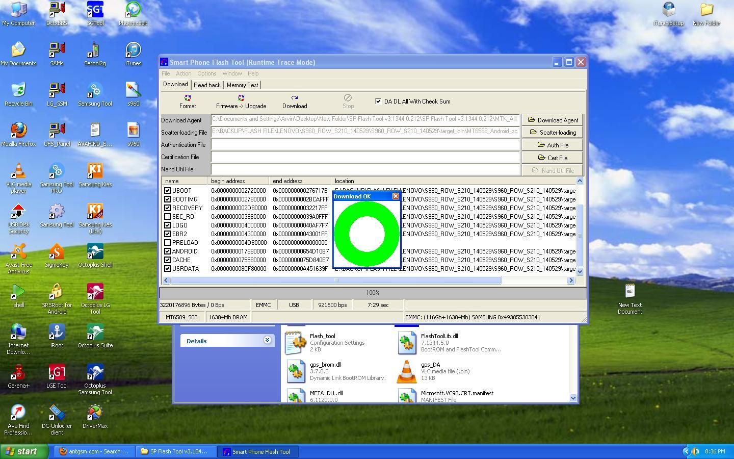

Share ko lang po tong gawa ko kahapon... eto po sya dati at andyan na din po ung firmware na ginamit ko...
http://antgsm.com/showthread.php?t=56763
Flashing po sa SP flashtool..

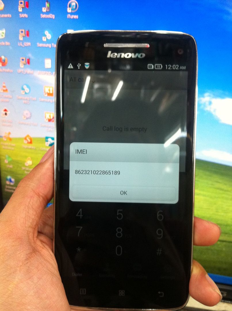

eto po ung repair imei pasensya na mga boss d ko na picturan ng invalid imei.. d ko kasi expected na magagawa...:))

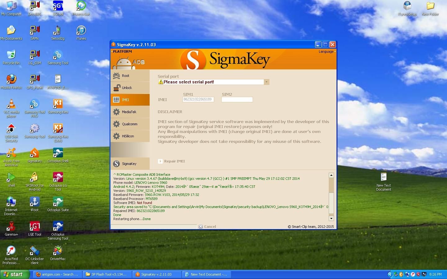

Select po ADB sa platform tapos need na nakaroot ang phone iroot lang po ginamit ko pang root...

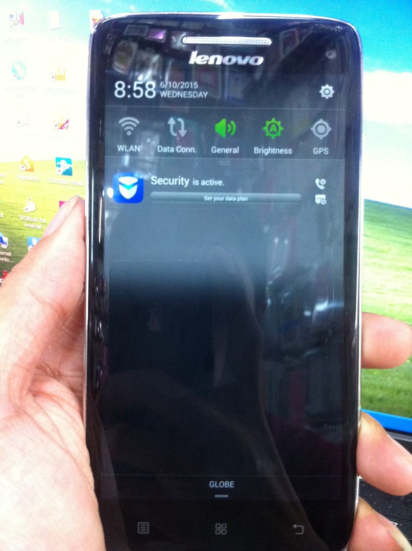

eto po after ma repair imei...:-*
done na po..
