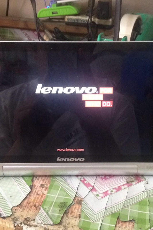

lenovo yoga tab 8 b 6000-h hang done
(may sim slot po itong unit)

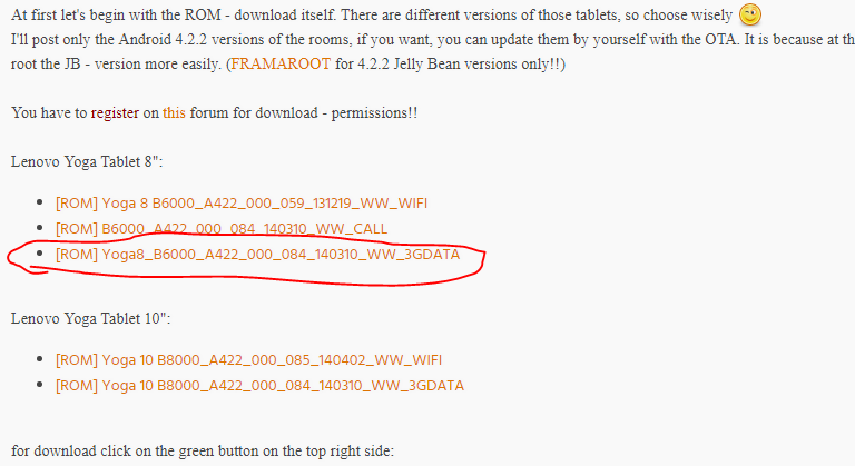

pasok po dito para sa tested firmware
https://forum.xda-developers.com/th...guide-howto-restore-stock-rom-lenovo-t2827237
yan po ginamit ko

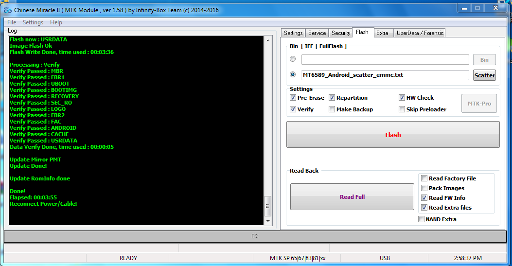

try ko una sa flashtool pero error sya kaya try ko sa cm2
flashing time
open cm2 mtk

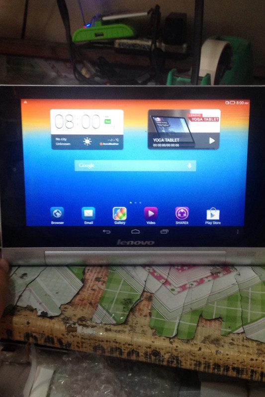

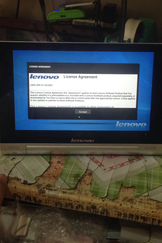

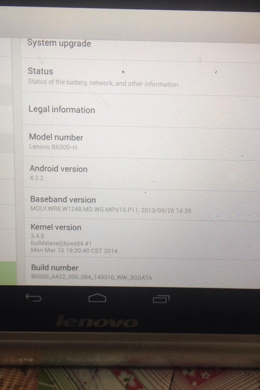

flashing done
sana makatulong
