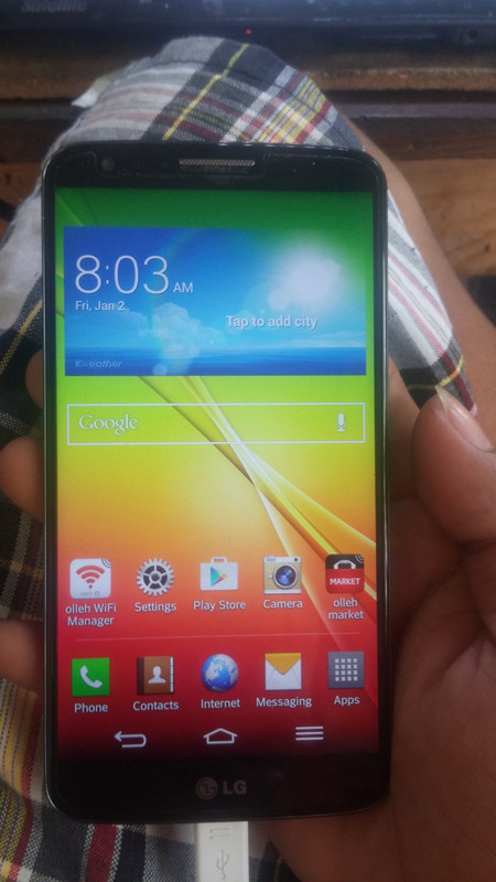

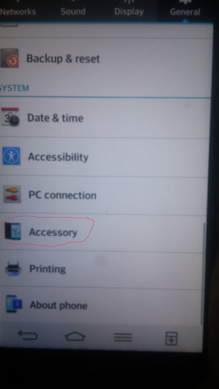

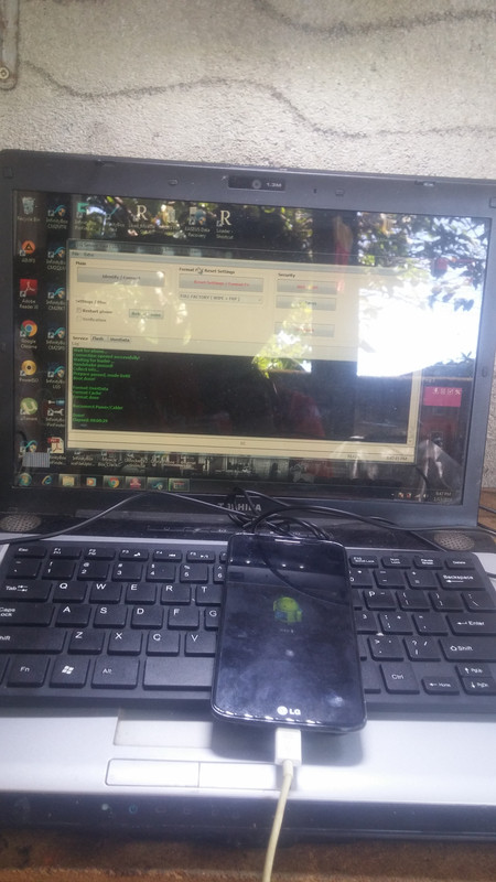

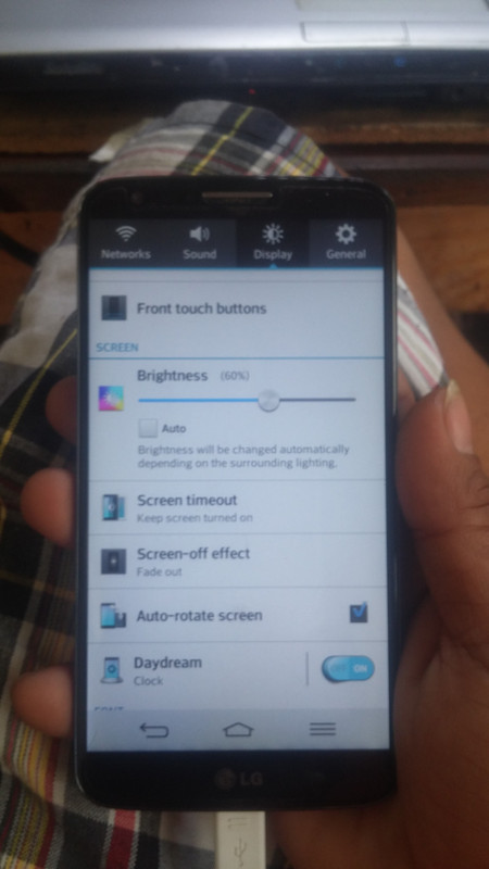

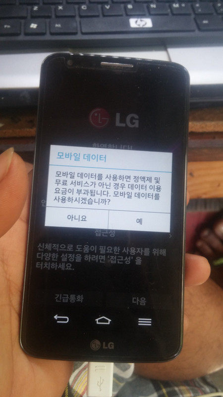

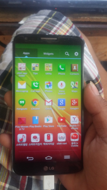

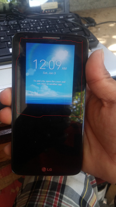

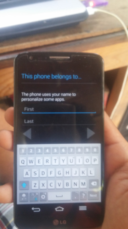

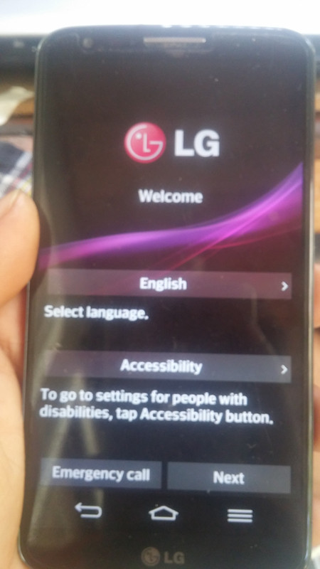

Lg-f320k small display dinala sa ibang tech program daw nag ok den nung pinatay at lalagyan ng sim bumalik nnmn daw sa dati dahil hindi makuha ni unang tech dinala sa akin action taken dahil maliit ang display at wlang nalabas n mga apps try ko din program nag ok din pinatay ko bumabalik nga sa dati small display padin napaisip n ako na hindi program kaya ginawa ko reset factory via cm2 para bumalik nnmn sa dati at lumaki ulit ang display dun ko n naisipang halungkatin ang setting nya at ayun nga nkita ko naka on ang QUICK WINDOW CASE nya solve try ko i off pag open ko back to normal na sana nkatulong
