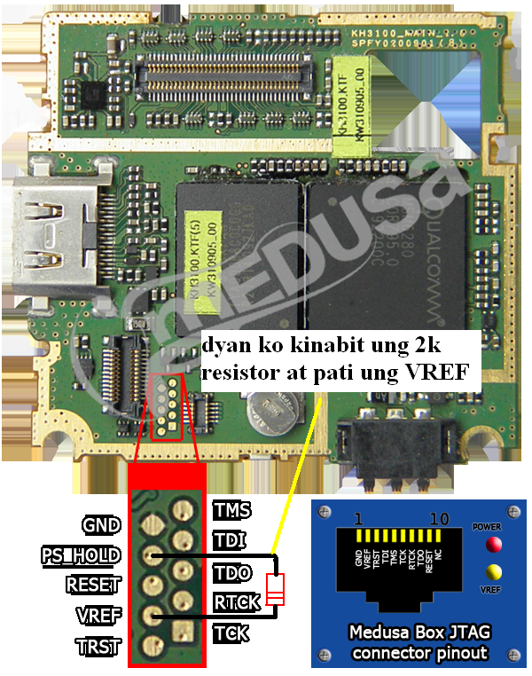

1. Solder J-tag wires sa board, kso my napansin aq sa Help image ng J-tag pin-out sa board,
my solder din sa board n (PS_Hold) una nd ko pinansin un kya 9 n pin-out lng ang ginwa ko
sa board, kso ng eerror 004 sa medusa, ok nman ang pin-out ko, kya isip ako kung ano ang problema
sa ginawa ko.
Kya nman binalikan ko ung (PS_Hold) n pin-out sa j-tag, nid p lgyan ng 2k resistor, kya kung
mapapansin nyo sa tools my kasamang 2k resistor dun, kya bumili aq ng 2k resistor.

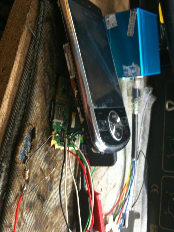

2. Solder j-tag wires sa board ulit pero this time nilagyan ko ng 2k resistor at dun din nakakabit ung
VREF n pin-out, un ksi ang nkalagay sa instruction ng medusa, see pictures:
3. At sa wakas wla ng error ngtuloy na pra mgkaron ng bootloader ang cp, kya nid tlaga lgyan ng 2k resistor
pra iwas error 004

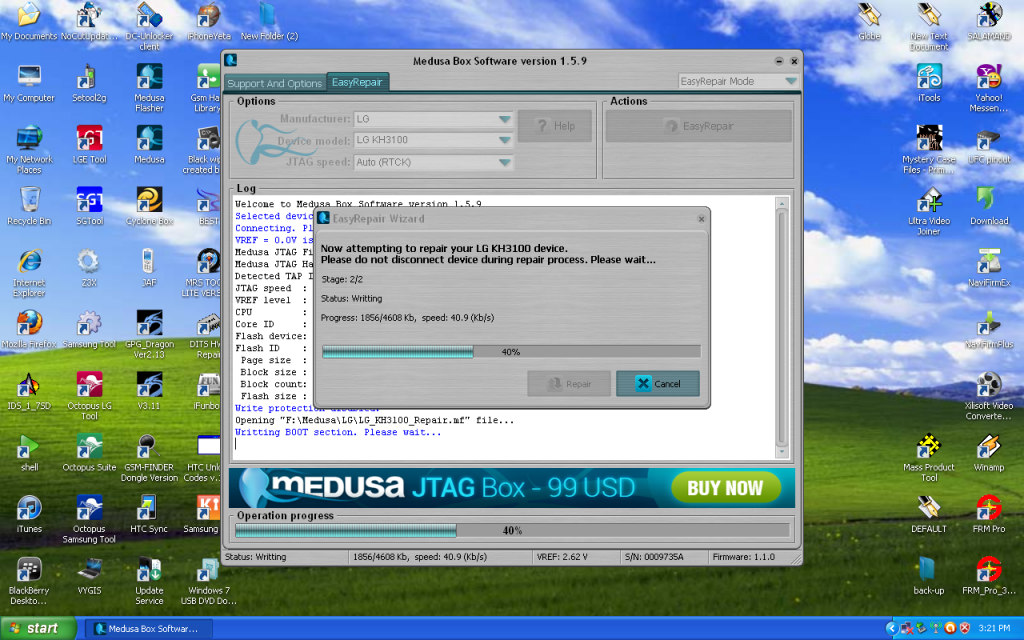

Screenshot n nagtuloy s pgrerepair ng bootloader:

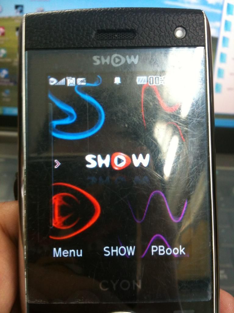

5. Pra makumpleto Unlock ko n rin using Vygis
6. Finish product
