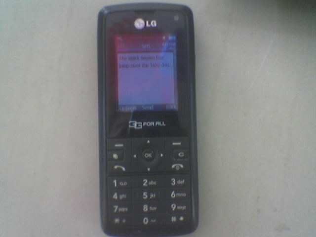

PROBlEM : pag mag t txt ka unang letter lang ang gagana.....pero pag sa dial ok naman....
ex: sa #2 a lang sa #3 d lang......
search ako ng search pag walang ginagawa........ngayon ko lang nakita solusyon....
no need box at sofware........
just type 26911147#*250# ang select factory setting.... to reset the unit, and sure 100% working na unit mo.........
w8 mo lang mag boot ng kaya ang unit......
dko ma upload ang picture.........
sanay makatulong ari.......
eto na ok na:
