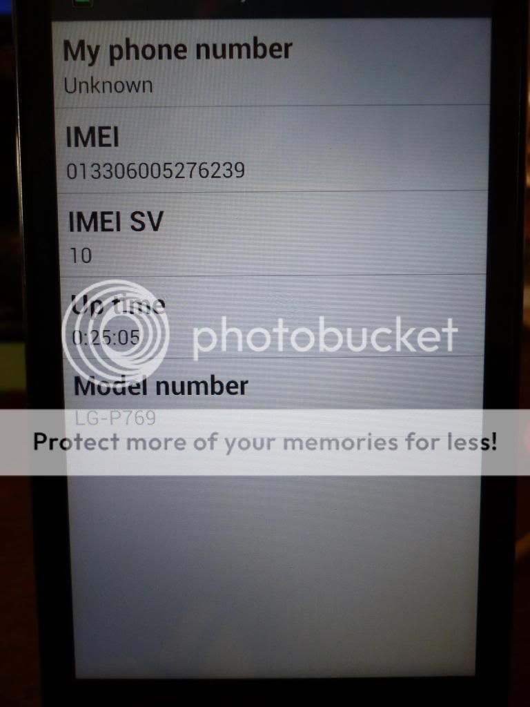

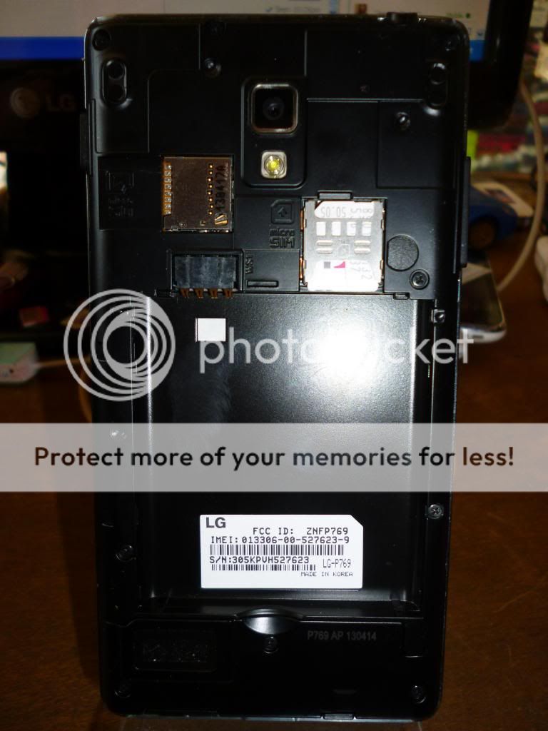

LG Optimus L9 LG-P769
SUBJECT FOR UNLOCK
*Maybe First in the World sa NEW SECURITY ng LG ANDROID*
FIRST MOVE:
Dahil sa Supported ito ng OCTOPUS at VYGIS ay sinubukan ko agad..
w/modified cable na may 56k na resistor ngunit nagtaka ako kung bakit ayaw tumuloy
hanggang detected lang siya, walang info..
Nag second option ako nag try ako sa VIA CODES at doon ko nalaman ang dahilan kung
bakit ayaw tumuloy sa UNLOCKING using OCTOPUS at VYGIS
NEW SECURITY pala ang hawak kong modelo..

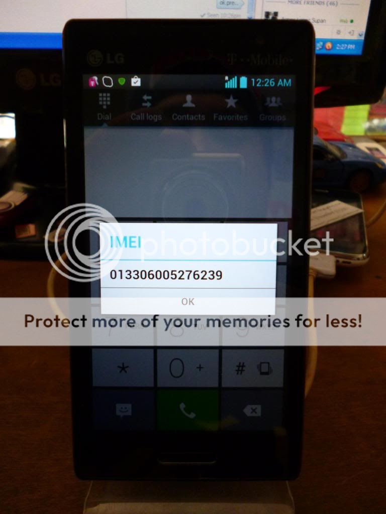

2ND MOVE:

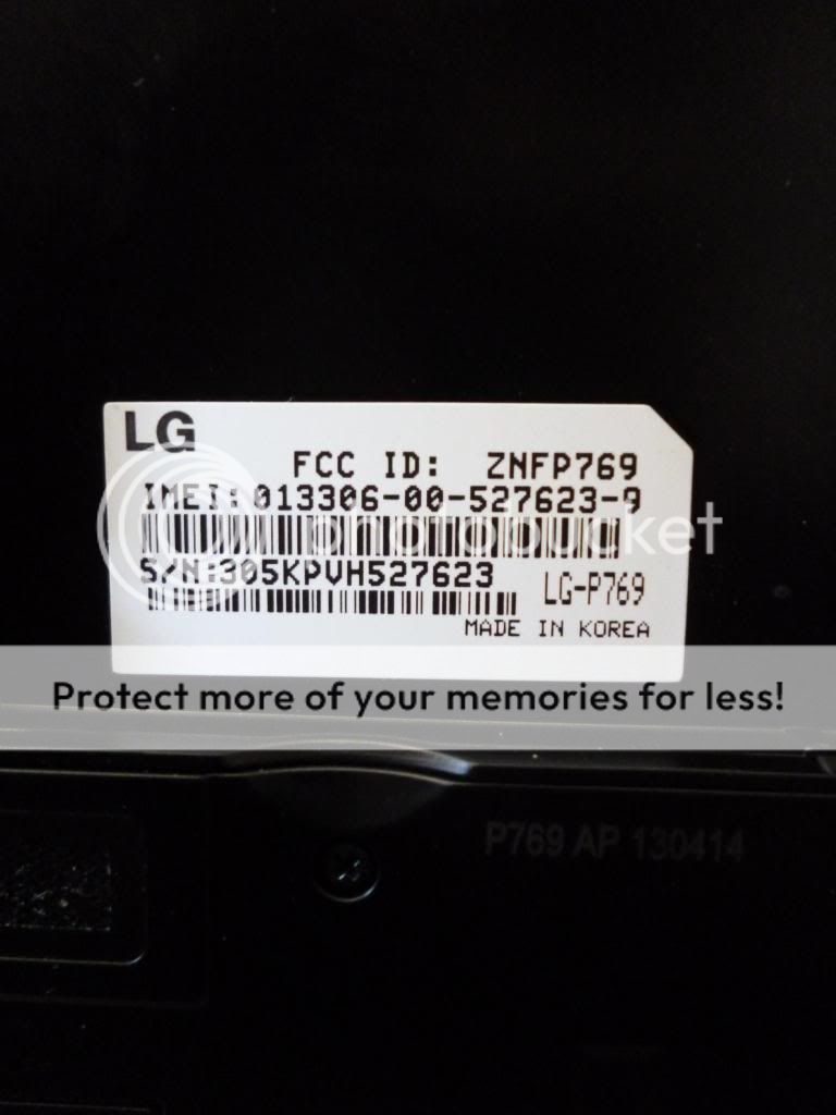

Proceed to Calculation ng Code
SEND the IMEI sa ENCODER
Wait and Save the Code

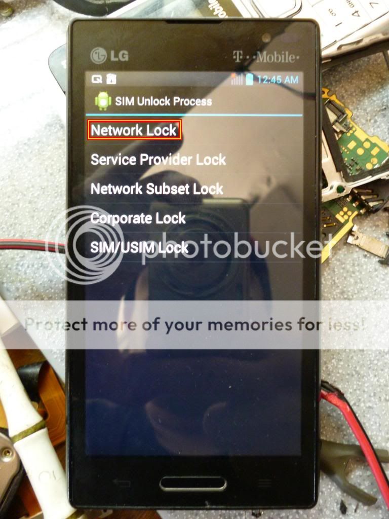

HERE WE GO:
*In my case hindi siya nang hihingi ng NETWORK LOCK CODE*

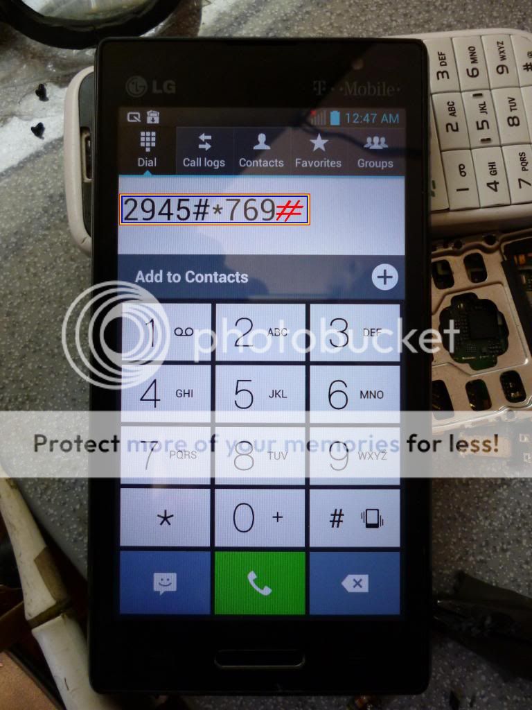

1] Put NON-ACCEPTED SIM CARD to your PHONE
2] Power the PHONE
3] Go to DIAL and TYPE this Command
2945#*769#
4] May lalabas na ganito, "PILIIN ANG NETWORK LOCK"
*Eto ang RESULT ng CALCULATION, piliin ang "NCK" code
LG P796
IMEI:013306005276239
NCK: 1278439522395717
NSCK: 2687850488503682
SPCK: 9583234526423209
CPCK: 0226691119748189
SIMCK:8643607104403114

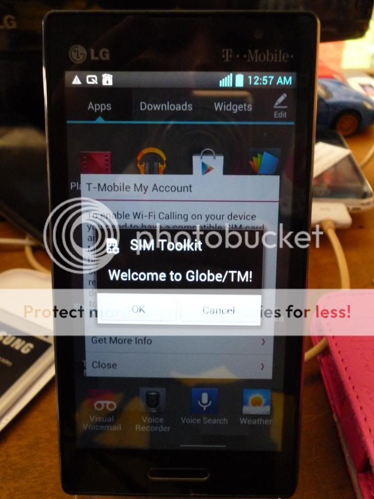

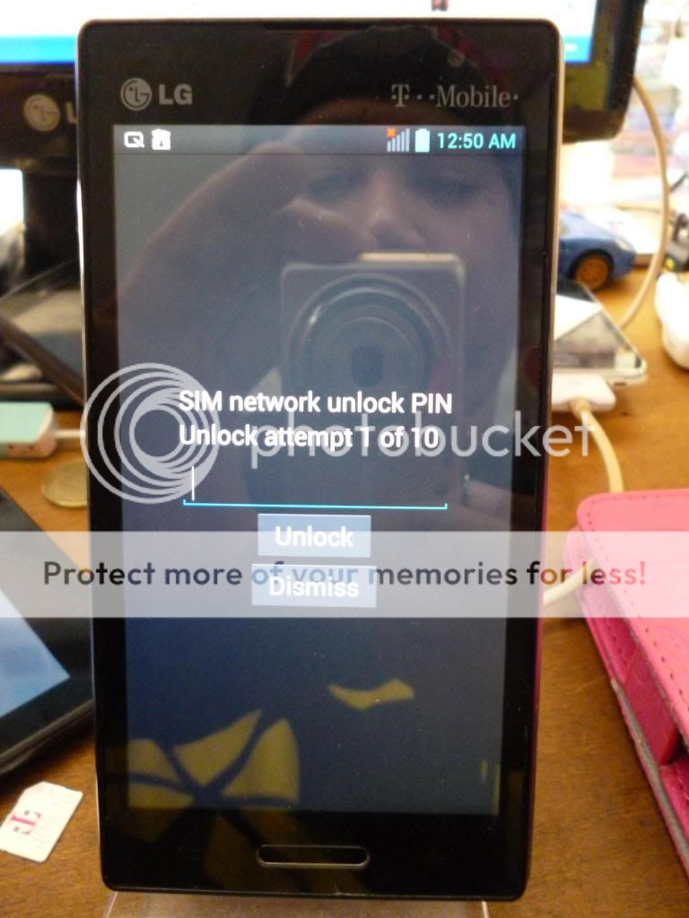

5] I input mo dito

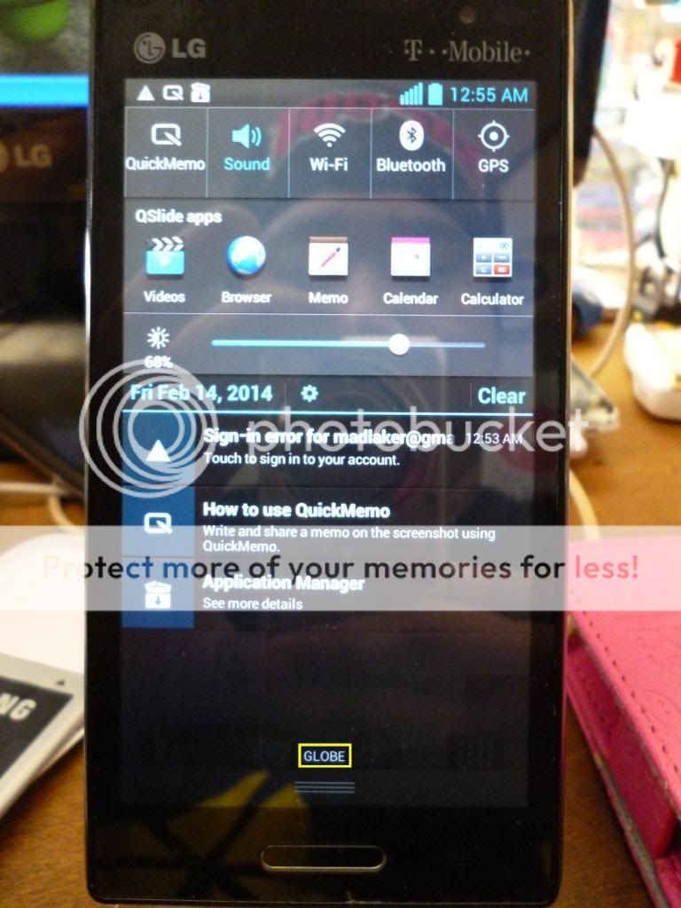

Job Well Done Successfully Unlock
