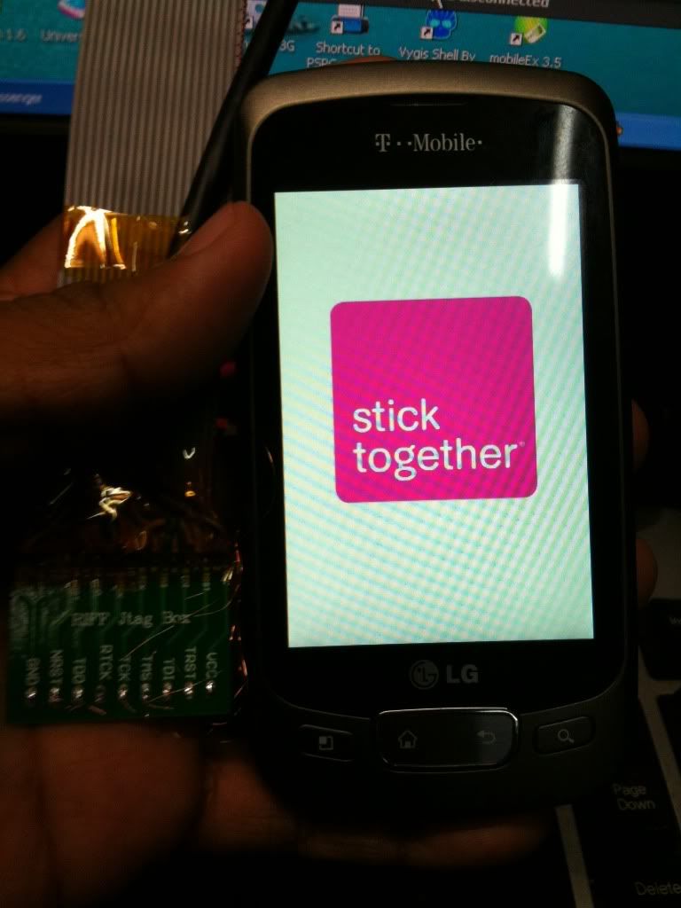

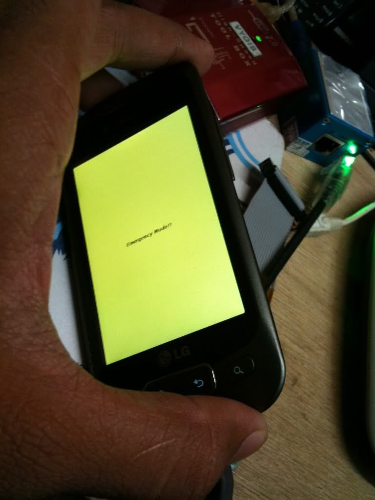

share ko lang mga boss.. heto tanggap natin deadboot..
LG P509...
reason: flashing interrupted kaya deadboot na daw..

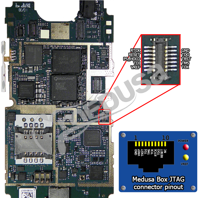

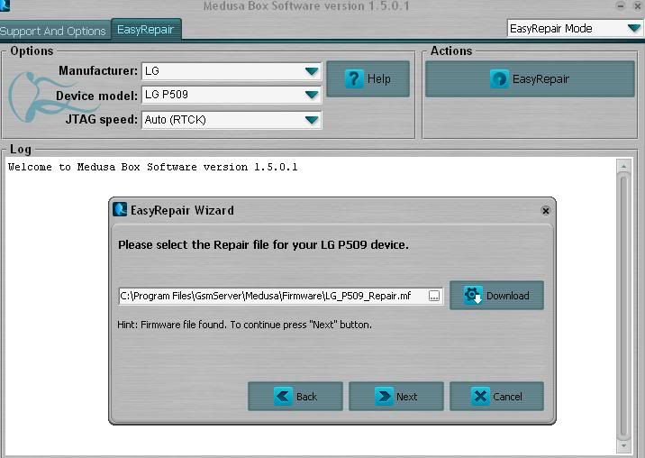

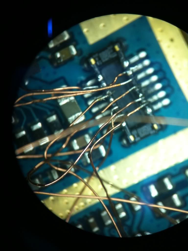

kaya heto solution:

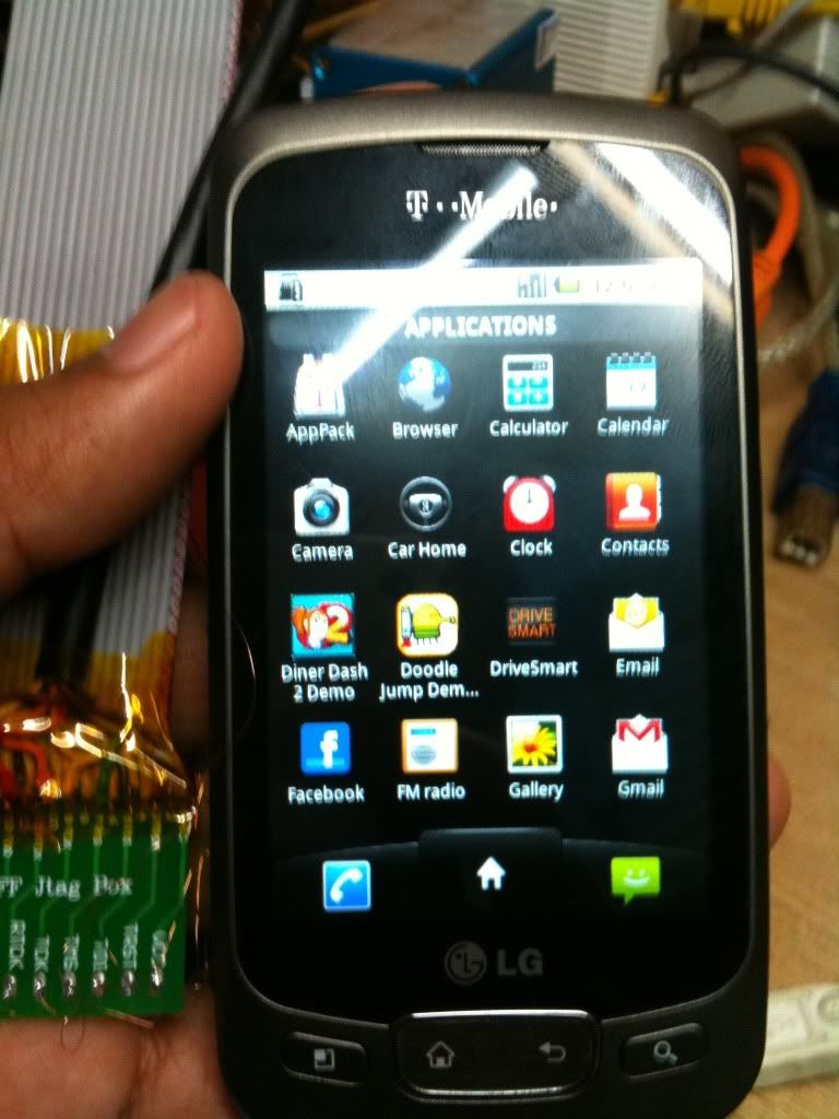

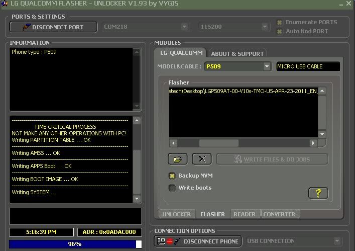

ooops heto buhay na usb boot:
after boot repair, next na ang full flashing ng firmware..
