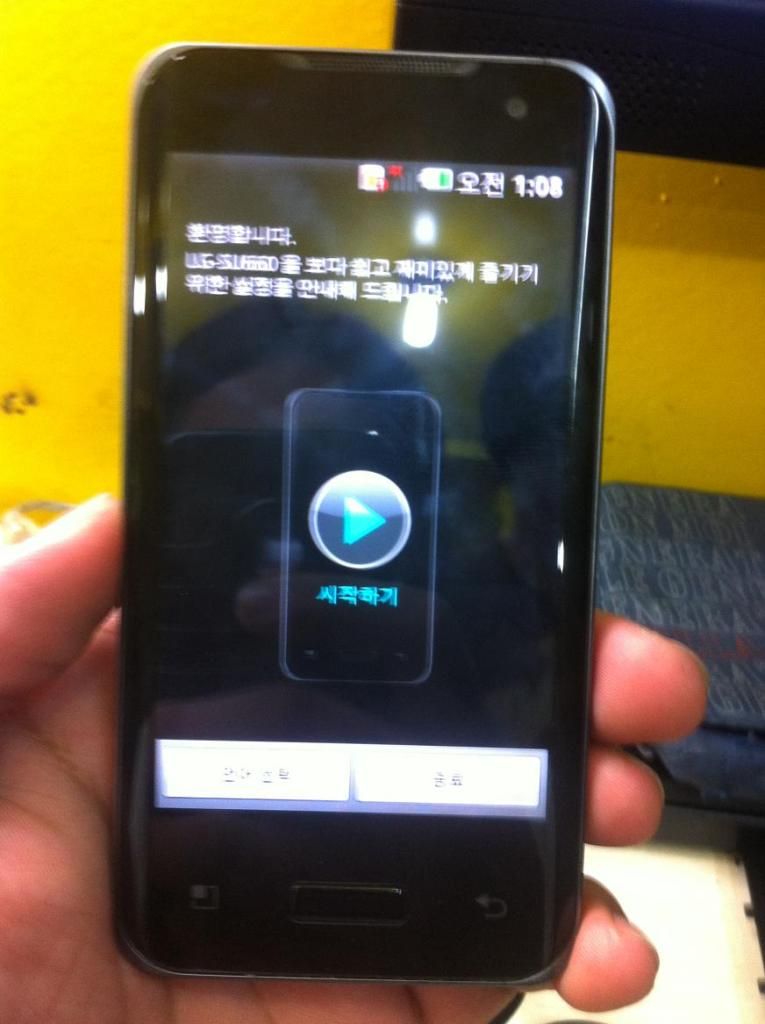

Share ko lang tong ginawa namin na inabot kami ng 2:00 kaninang madaling araw..
Korean LG-SU660 na naka Hang lang sa SW Mode..
Download palang ng flash file natagalan na ng 2 hours kasi 631MB ang Flash File..
Pero willing naman ang Customer na maghintay kaya ok lang..
Ito na after madownload ang Flash File may isa pang Problem.
Ang cable kailangan modified with 910k Resistor.
Paktay na sa isip ko kako..
Naghanap ako ng resistor kaso ang pinaka mataas ko dito eh 300k..
Sinubukan kong gumamit ng 3pcs kaya 900k ang kinalabasan..
Kulang parin ng 10k, pero sa isip ko maliit nalang yun kaya pwede ng magconnect ang Phone.
Di ko nalang tinanggal yung 56k para madali nalang mag hinang..
Bale isang pin lang nung 56k resistor ang tinanggal ko..
Gamit ko kasi yang Cable na yan sa LG Optimus Bright (L-07C)
Sa wakas ang connect nga ang Phone at nag Flash naman ng walang error..
Kailangan naka Check ang Tegra for Recovery Flashing..
At buhay na buhay na ang Phone..
