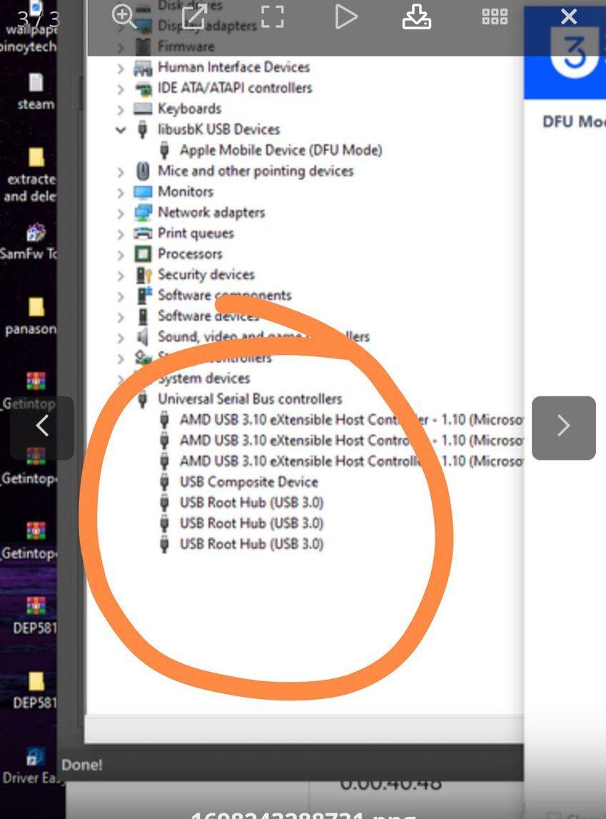

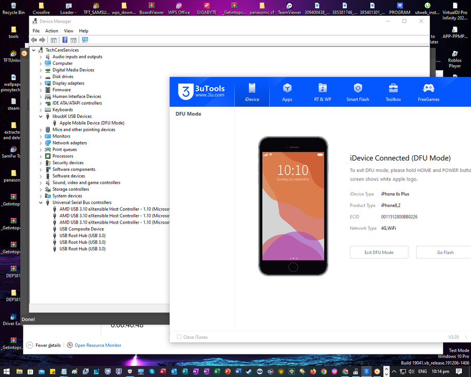

ANSWERED LibUsbK Driver Status Failed

Done na po 5 times na po
may pang testing ka ba na ibang unit? kapag ganun pa rin sa ibang unit may problema sa pc or cable pero kapag naman okay sa ibang cp at dyan lang hindi gumagana ay unit ang may problema.
working naman po cord ko master kaka restore ko lang ng ip11 . naka try ndin ako sa isang ip6 din yun same padin ibang unit naman
pag ung driver ng apple na ilipat mo sa USB devices di ka mag kaka error sa halos lahat na apple devices..
ganyan dati sa akin nasa libusb pala ung apple ko..
nung nailipat na sa Usb devices di na ako nag kaka problema lalo na sa ramdisk ng unlocktool..
bago ka pala mag kalikot off mo DRIVER SIGNATURE para di ka mahirapan..

naka signature off napo master. hindi kaya dahil din sa battery nito master ? naka ip6s kasi battrey nito at ip6s+ tong unit na ebabypass
case closed napo mga master d talaga sya working sa pc ko . nanghiram nalang ako ng laptop sa customer ko hehe at ayun DONE na salamat ulit
salamat sa feedback..
isa lng ibig sabihin need mo ayusin driver ng pc mo..
kalikotin mo para mailipat mo apple devices sa USB DEVICES..
para good to go na pc mo sa mga apple..
iwan ko boss pero madami kasi ako nababasa na nagkakaproblema din sa mga ryzen sa apple . baka d lang tlaga pwde yung ryzen
amd rin akon
oo nga sir bakit may sarili syang tab pab na iinstall Libusbk tapos solo sya disable driver sig na at reinstall drivers same issue amd rin pc ko sana may maka fix
Parang walang solusyon para jan boss hehe kaya nag intel nako 1 click lang
