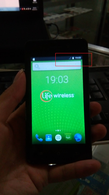

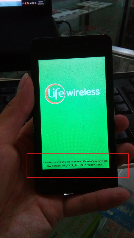

post ko lang mga lodi wala raw signal, yun pala openline lang buti nalang interview ko pa siya kung nagamit na niya dito sa pilipinas, galing narin sa ibang shop binuksan narin yung phone.
ito siya nong naka lock pa

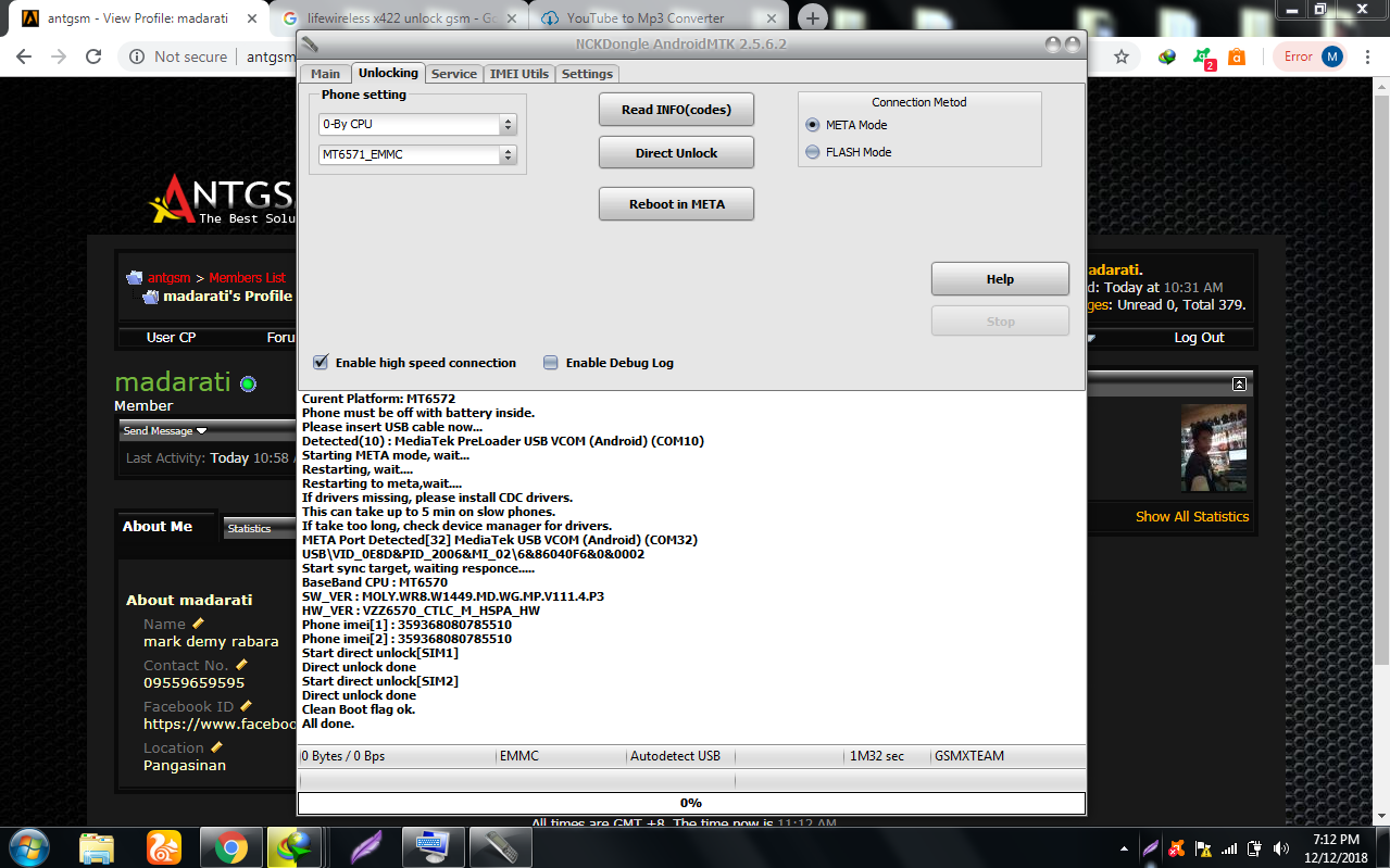

open lang nck crack
select unlocking
select direct unlock

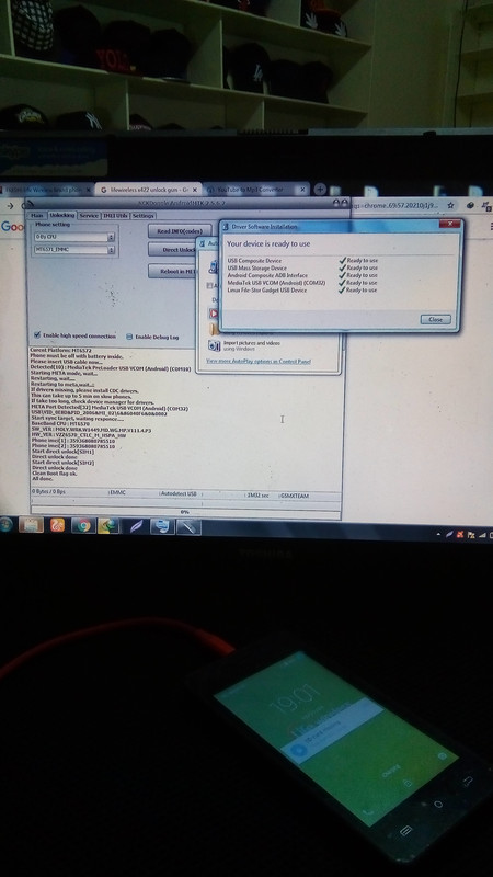

power off the phone
at insert usb
(kailangan install lahat ng drivers)
pag nag steady yung "this can take up to 5 minutes on slow phone"
disconect lang yung usb then insert ulit para magtuloy

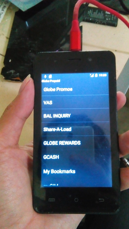

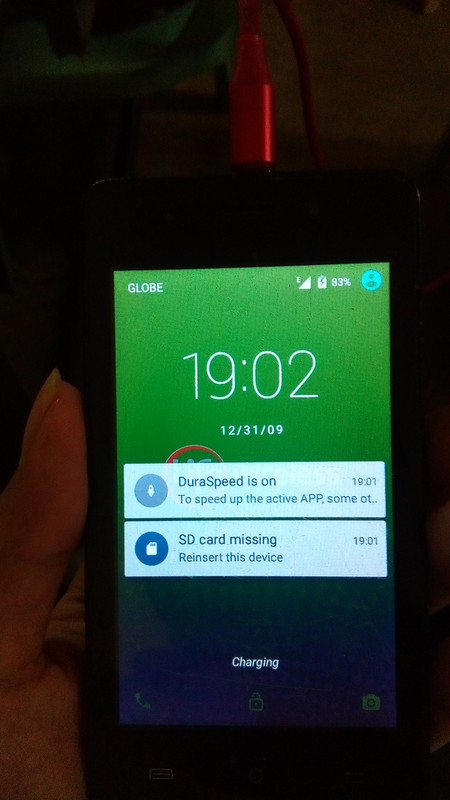

finish product​
may signal na​
