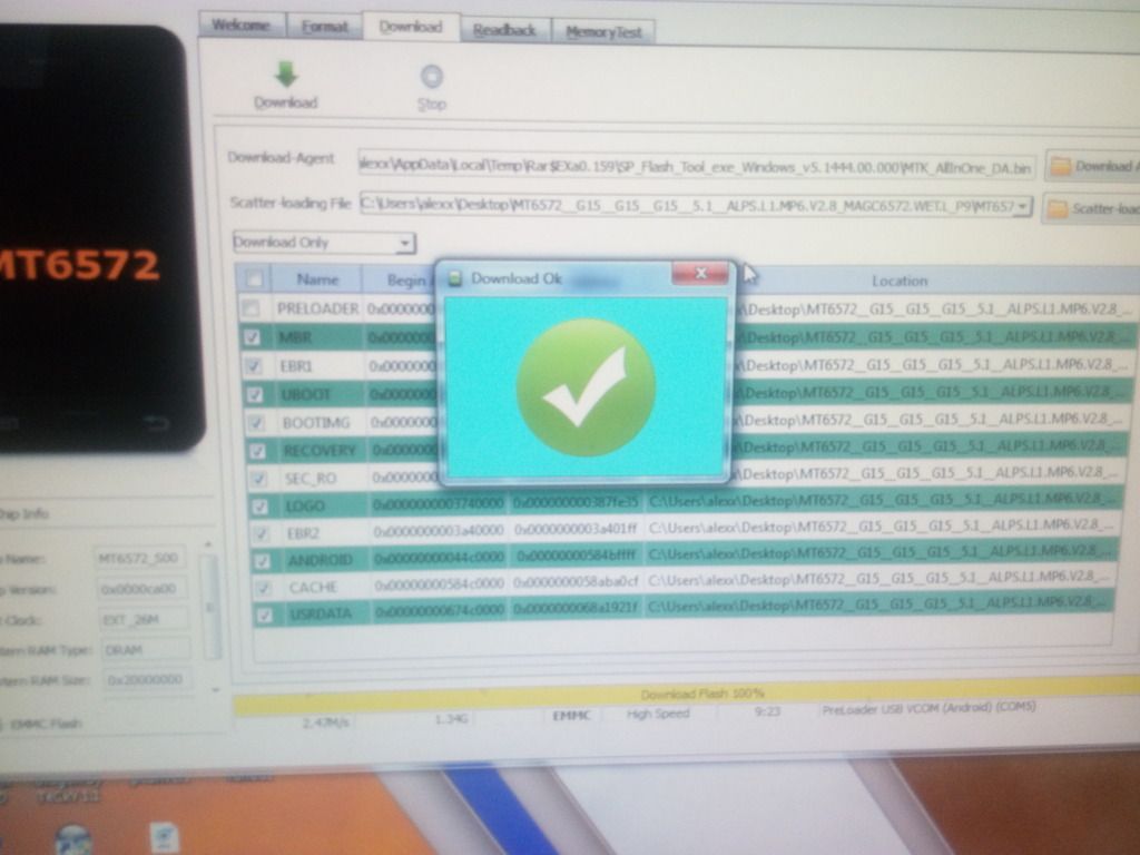

share ko lng din po lk mobile g15 hang sa logo try ko hard reset sa cm2 no luck so need talaga ng firmware hanap ako firmware buti nalang meron dito sa tahanan natin na nag iisa at salamat kay boss almair_24 sa password na binigay sakin...sa mga need firmware dito po sa thread nya pm nyo lng din sya sa password..
ito po link ng thread nya http://www.antgsm.com/showthread.php?t=112005&highlight=lk+g15

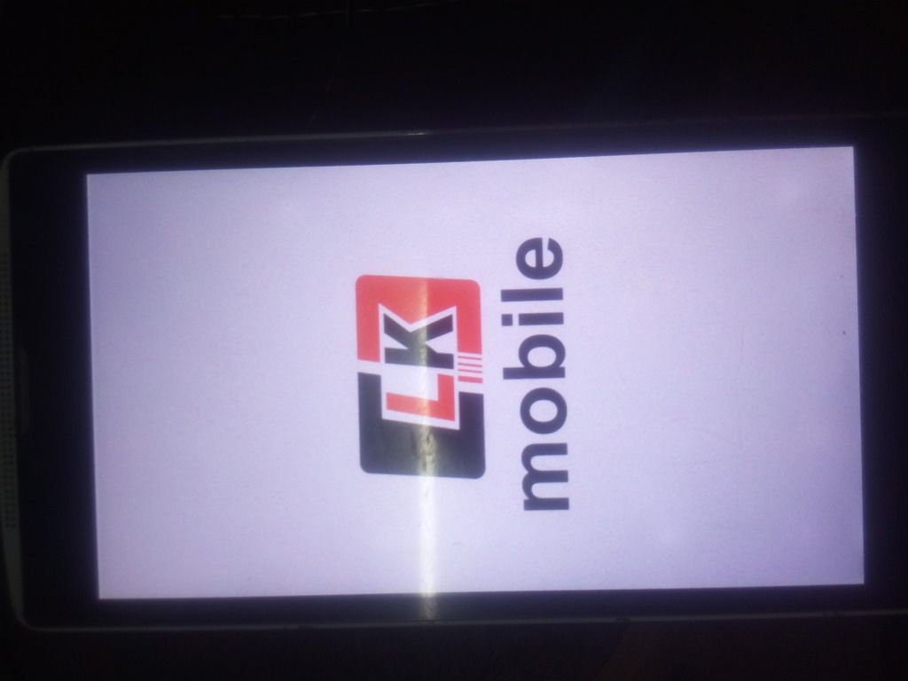

so umpisahan ko na hang on logo ng dumating sakin
format all ko sa cm2 no luck..kaya flash talaga so back up muna iwas aberya
pag katapos back up flashing na..so ginawa ko sa spflashtool ko na flash di ko na sinama preloader

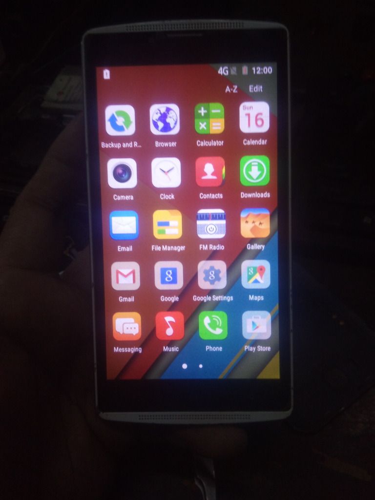

yan done na sa flashing at ok na din ang unit
tnx again kay boss almair_24 more power po.. god bless
