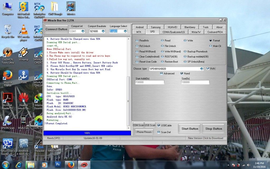

Lk Mobile Linux TMPA Done
Procedure:
1. Battery Charge is more than 70 percent
2. Open Miracle Crack at I-set sa SPD Tab at i-check Format operation
3. Choose CPU Type SPD8810/6820 at i-check ang auto
4. Sa ibaba ng CPU Type tab ay i-check ang Nand
5. Connect ang USB sa unit at hawakan ang Vol up/down at press Start Button
6. Isalpak ang Battery

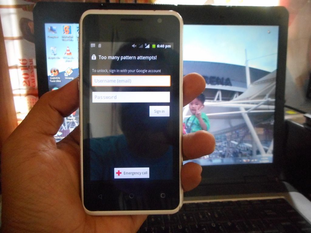

Eto po nung dinala sakin,,

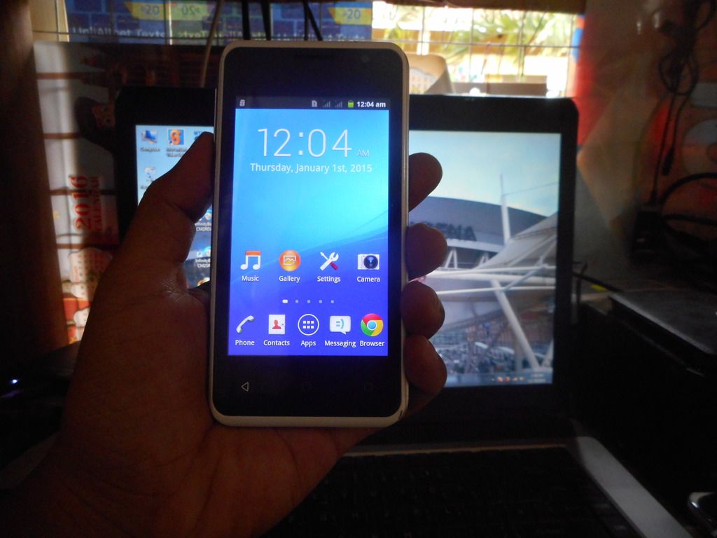

Done Sana makatulong,,,
