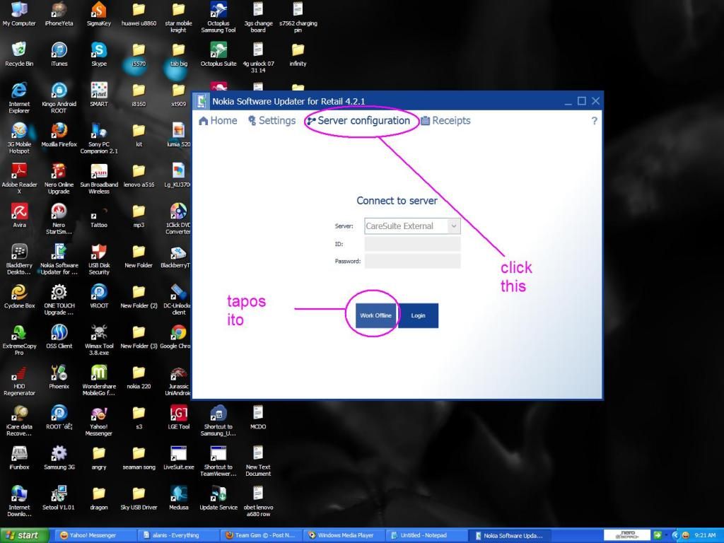

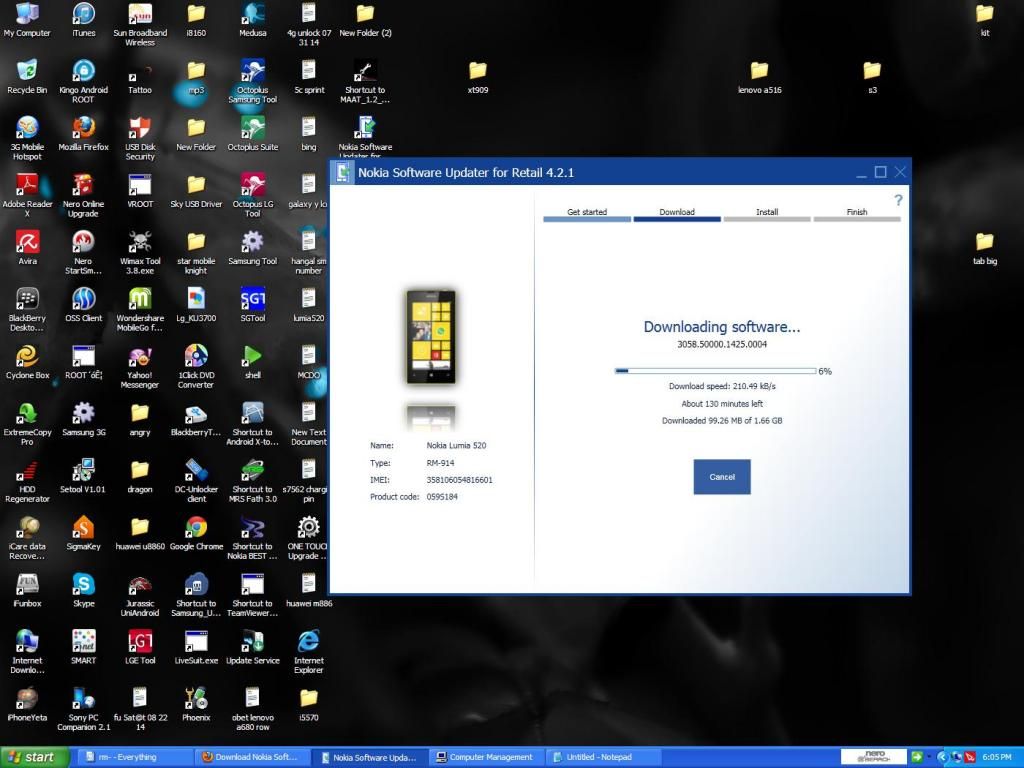

once connected and phone detected by NSU it will download software for restore
wait until process finish...

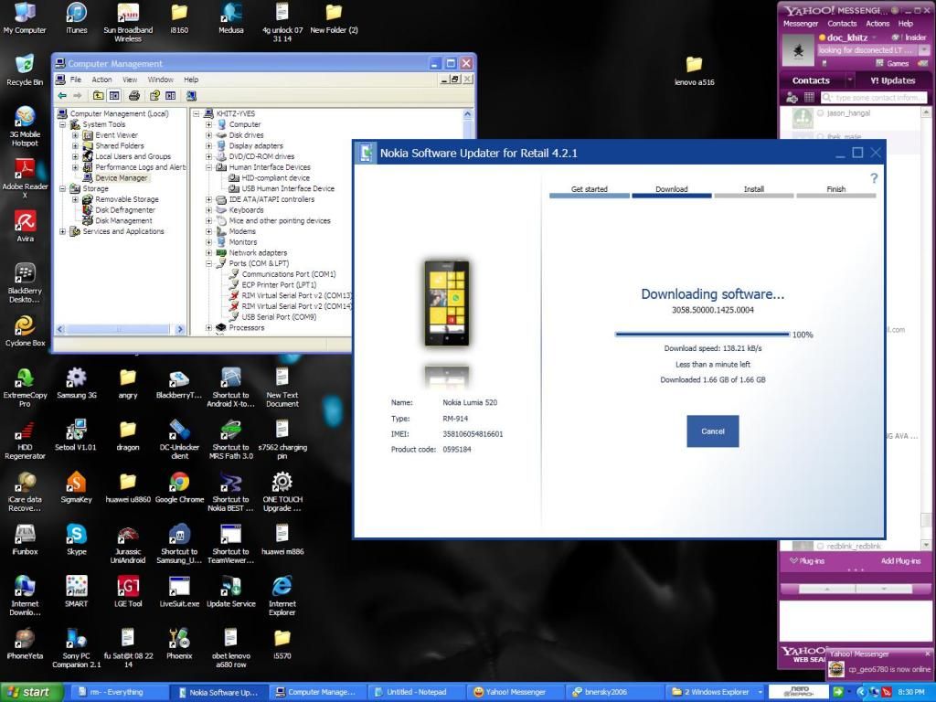

pag nag connect na yan...mag download na yan medyo matagal kasi almost 1.66gb depende yan sa speed ng net nyo sa akin gapang ang net ko kasi di uling:)):)):)) tyaga antay
note :mag disconect ang phone pag mabagal pero tuluy pa din ang download hayaan nyo lang kasi meron naman yan sa off line server pag natapos mo ma download na hindi naka connect ang phone..
ayan offline server yan kung hinayaan mo matapos ang download...
tyaga lang sa pag antay di na masama kesa wala:)):)):))

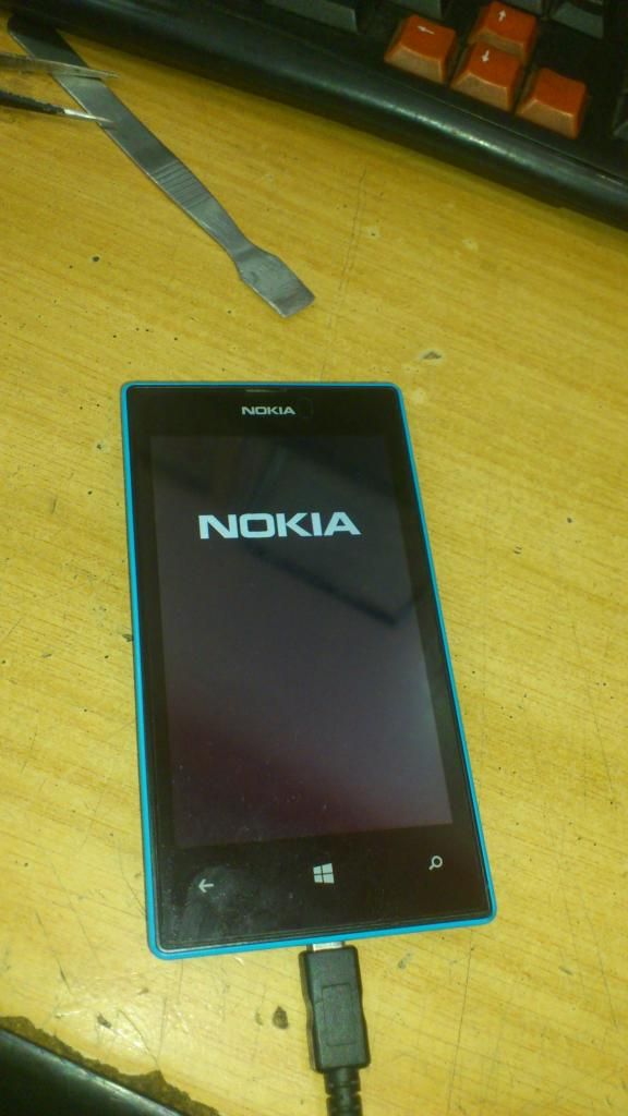

ayan tapos na he he he sa kaka madali gawa ng post yung finish product na pics na delete ko pa :)):)):)) pero di bale andyan na ang detalye masusundan nyo naman na!
