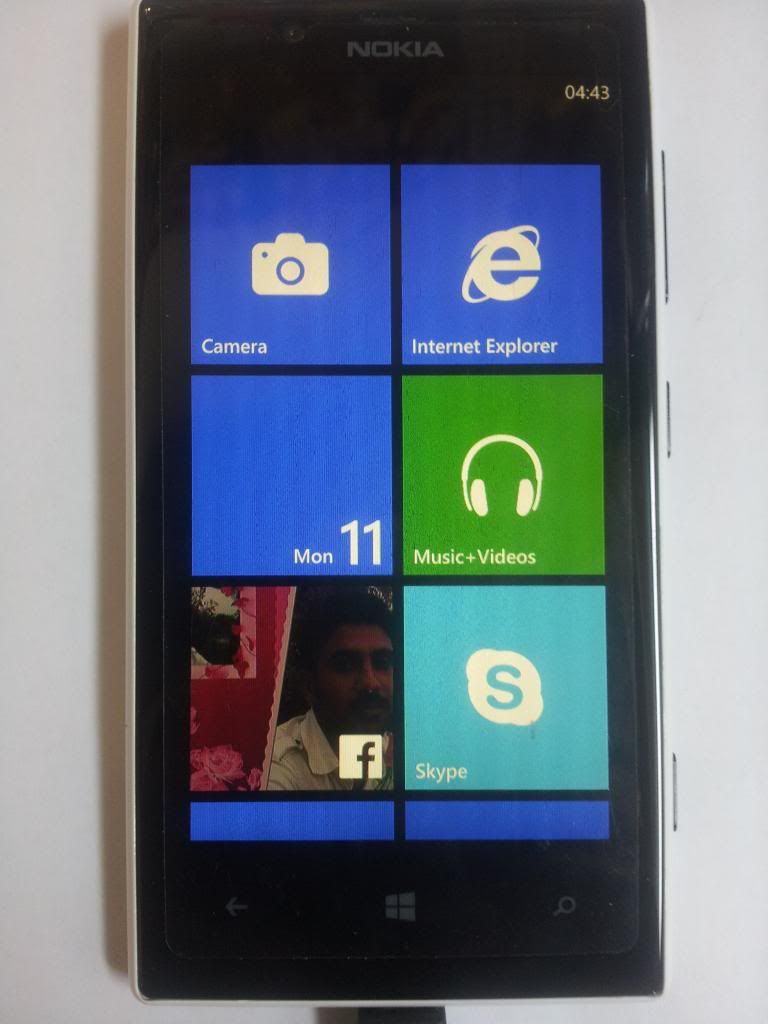

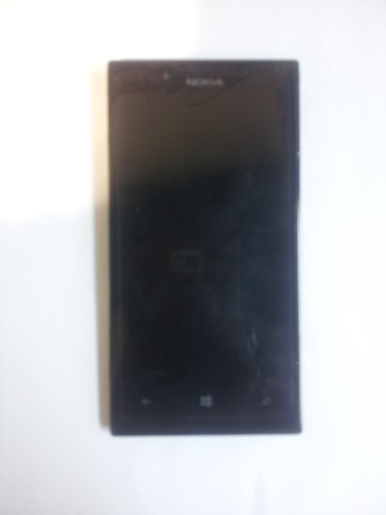

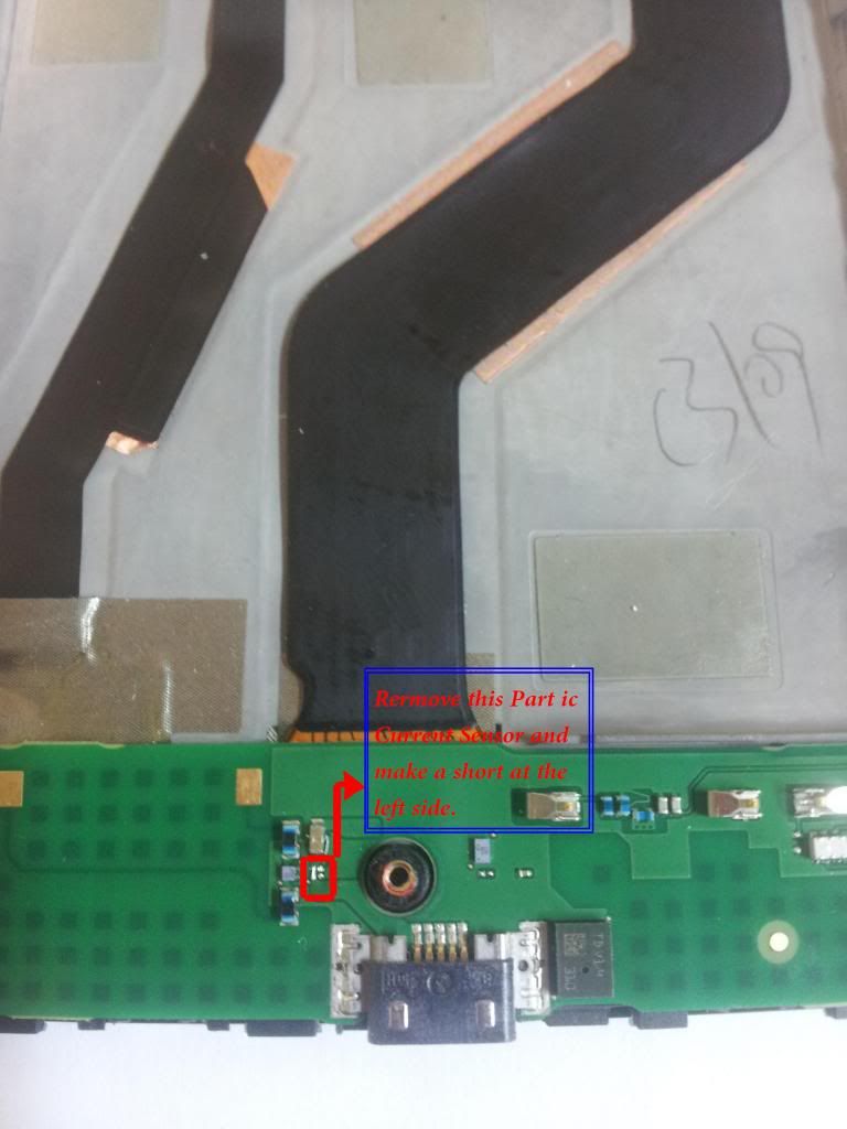

Share ko lang itong nokia lumia 720 kaunting tips reference, walang power may kaunting short sa supply kapag naka connect ang charging cable sa baba to board, kong naka disconnect normal naman ang board. Shorted pala ang maliit na ic sensor charging tangalin lang tapos e short sa left side, ok naman normal ang charging operation, Done.
