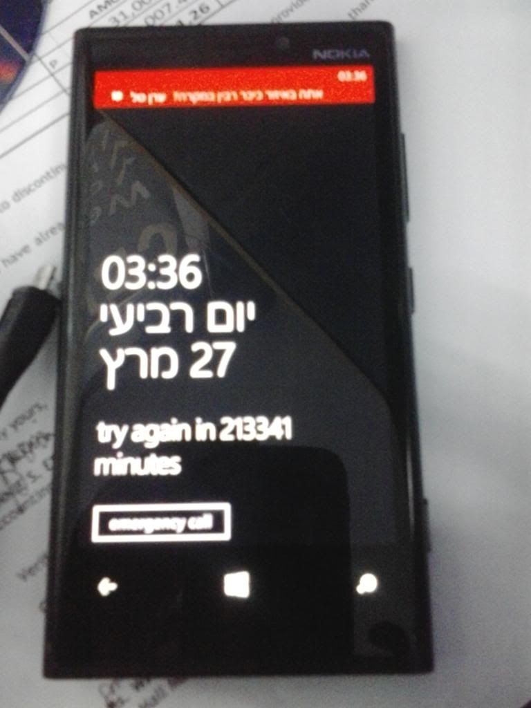

share ko lang po mga boss...lumia 920 lock code done by hardreset
pag sinusubukan lalong ndadagan ung minute sa baba ganito po sya

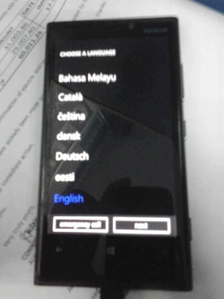

procedure
1.turn off muna ang unit
2.press hold po down button tapos isalpak ang charger

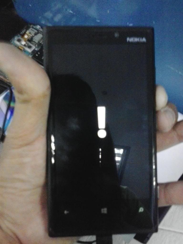

antayin po na ganito ang lalabas
susunod po gagawin pindutin ang
3.volume up
4.volume down
5.power botton
6.volume down

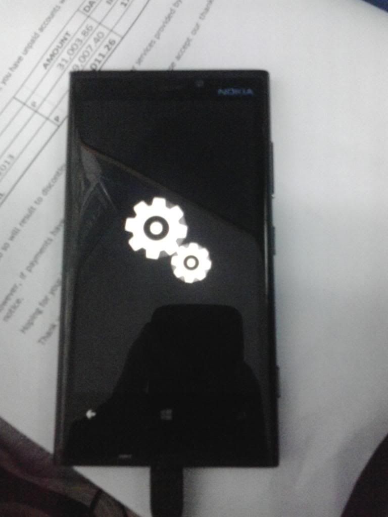

ito po ang lalabas
<textarea style="width: 500px;" readonly="readonly" class="ncode_imageresizer_warning" id="ncode_imageresizer_warning_1">Click here to view the original image of 768x1024px.</textarea>
dito po medyo matagal

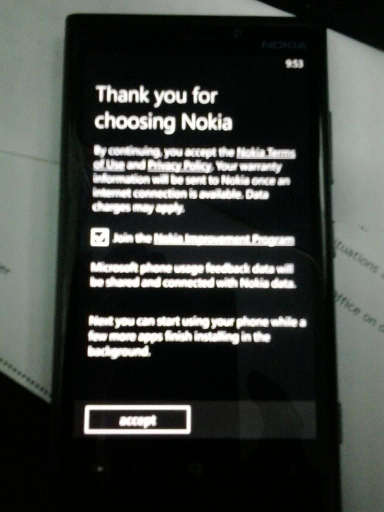

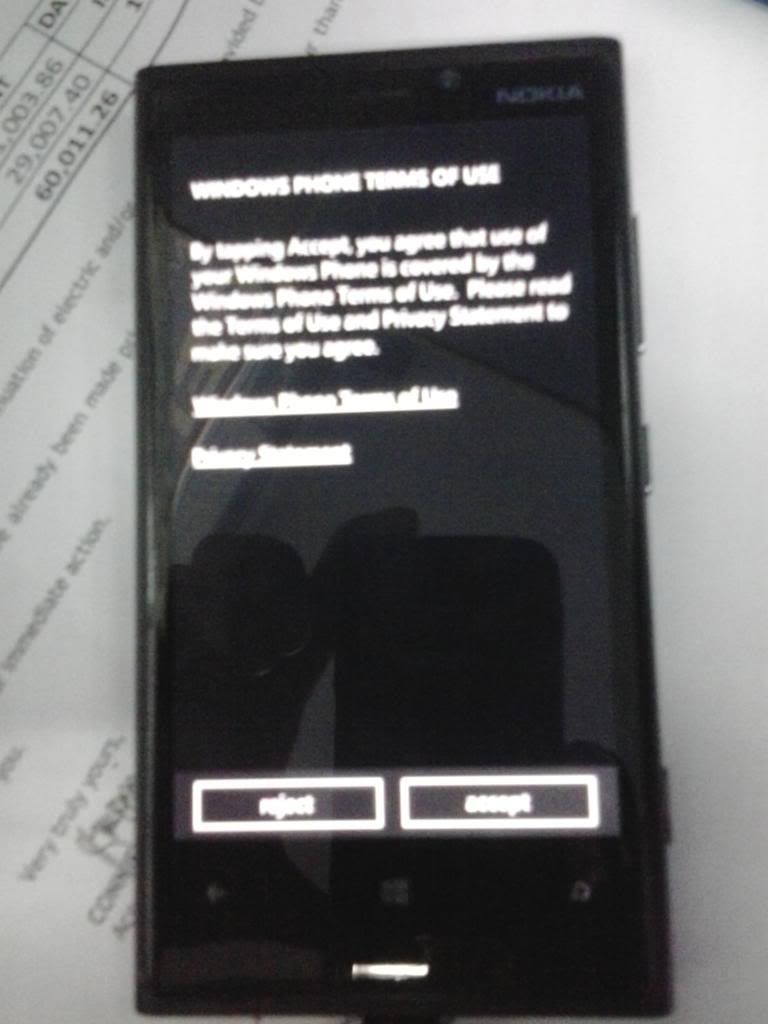

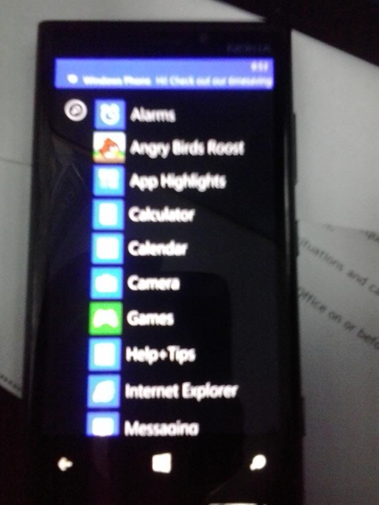

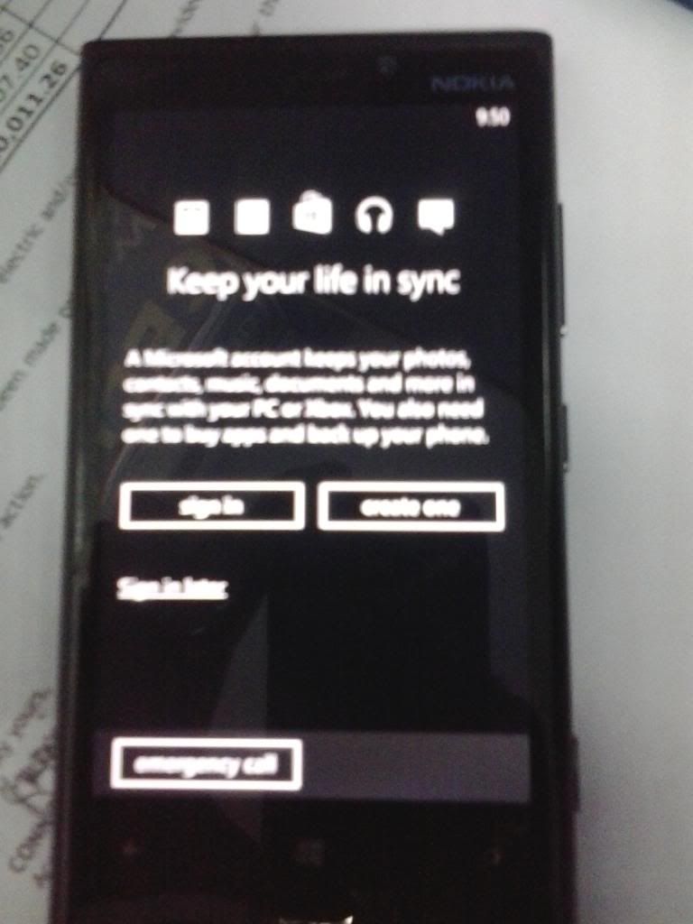

pag katapos nyan ito na po ang sumunod

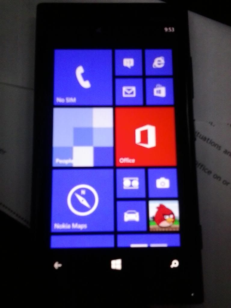

ito na po sya ok na po
