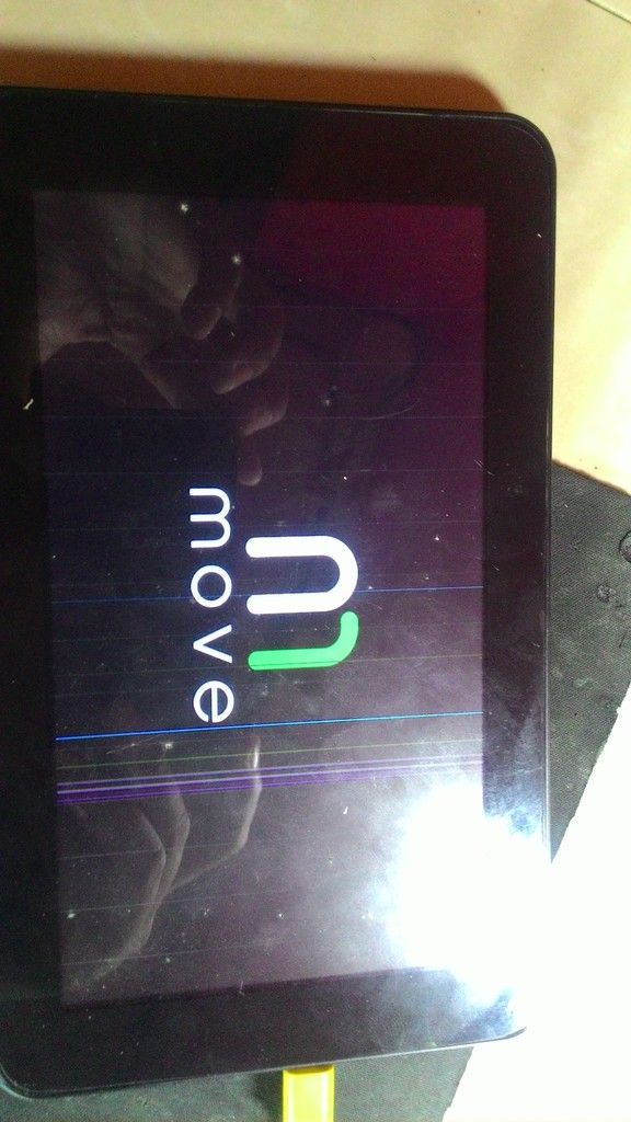

ma701qx no power done
prudenciado
Nov 13, 2015
2,204
257
381
A

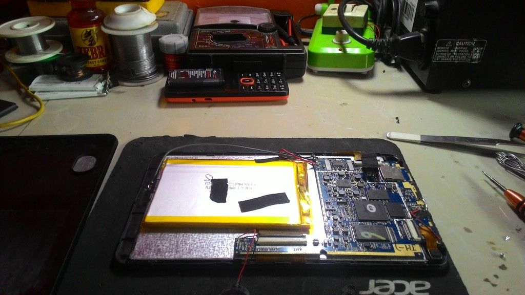

History : dumaan na po sa ibang tech sabi daw change board na grounded daw

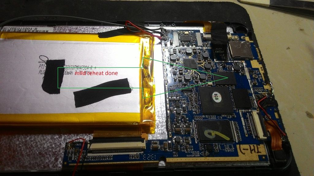

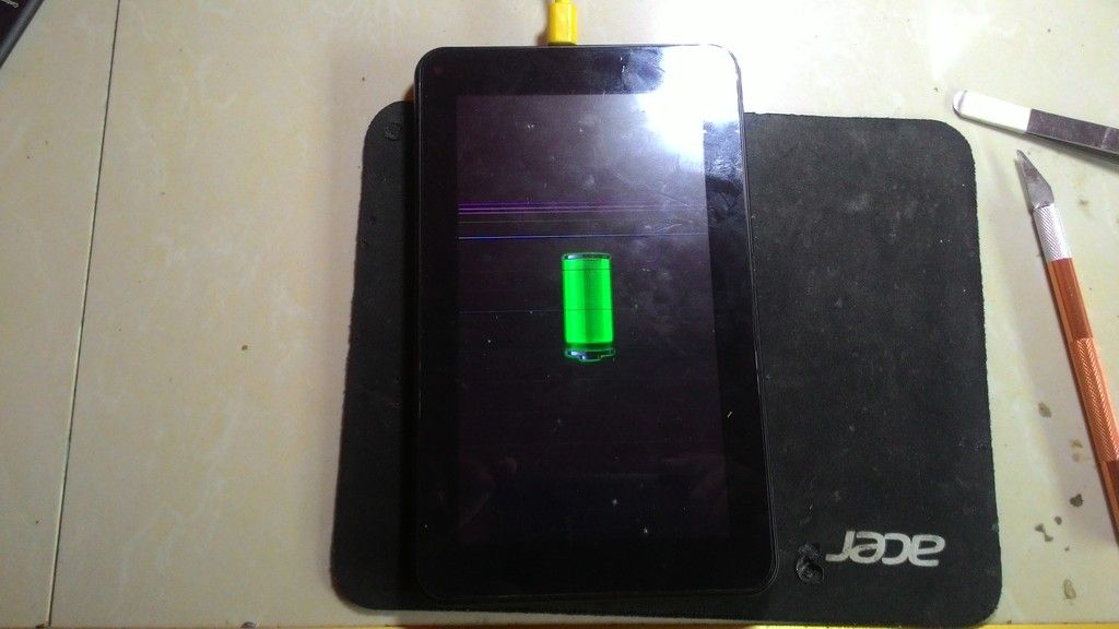

paano inayus : power on no luck kaya charge ko muna no luck parin,check ko ung charging pin ok naman,pero ayaw mag charge,directo ko ung battery sa charger 15mins tapus tested ko ok may laman na ung battery,solda ko then power no luck parin,kapa kapa sa mga ic,ung may umiinit lagyan ko ng flux then mild reheat tapus balik saksak...nag charge then power on un pera na kay tumer...salamat po sa pag view at wag kalimutan mag likes po un lang po ang aking kaligayahan...hehehe salamat po sa ating masayang tahanan...
