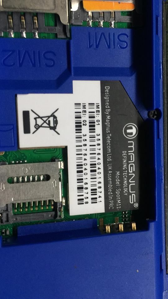

magnus spotM11 problema may code

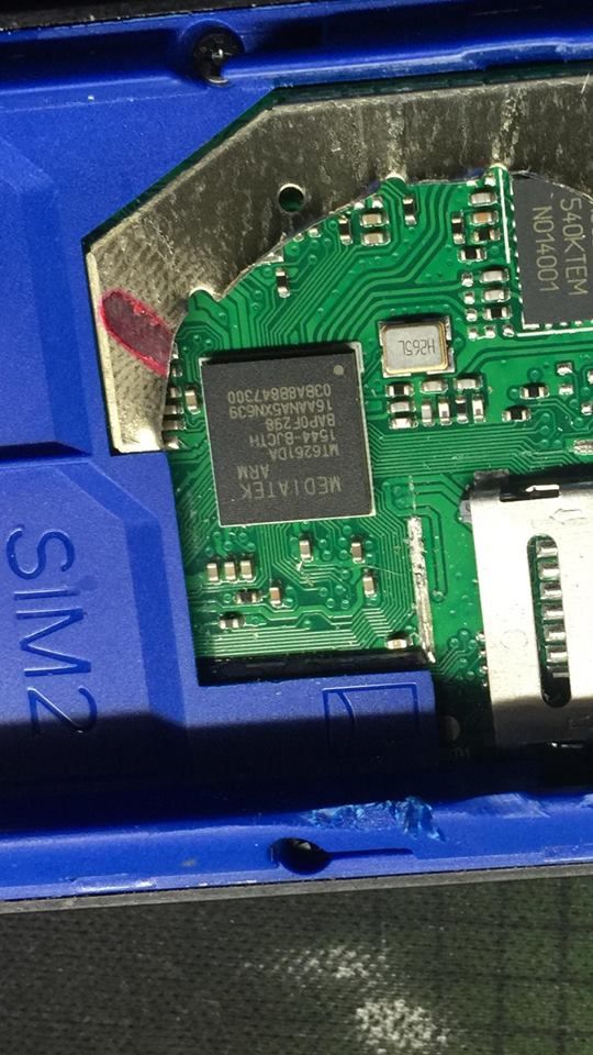

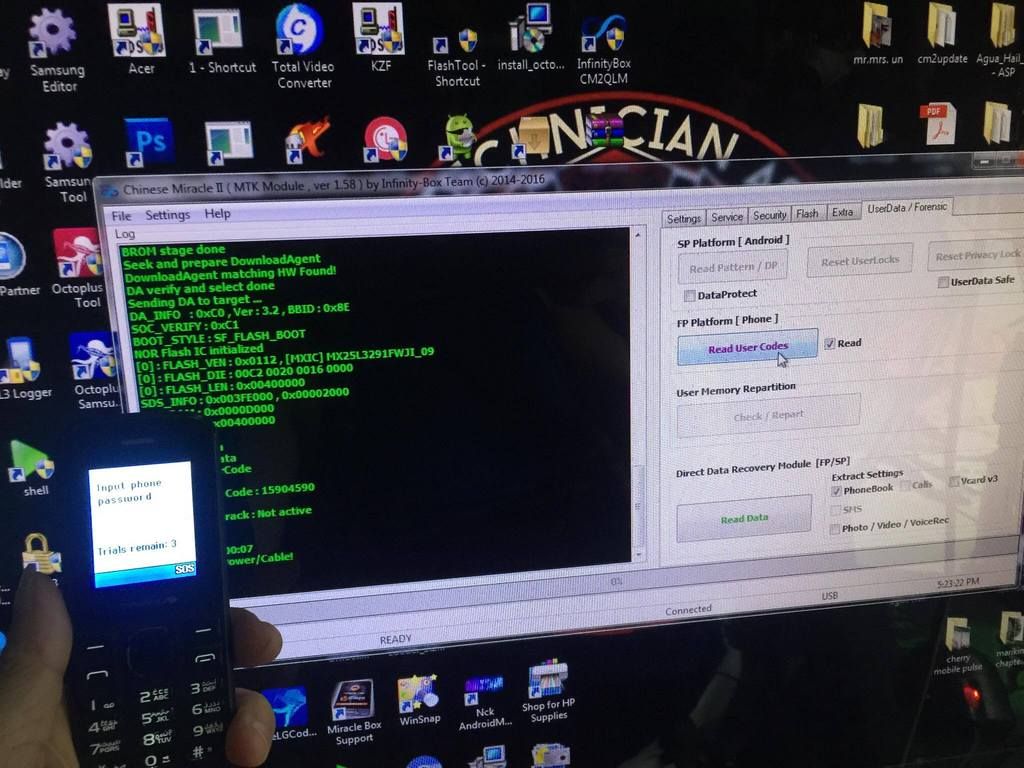

gamit ko cm2 set ko lang sa cpu 6261
back up muna sempre tapos punta sa user data
i check ang read
tapos pindutin na ang read user code
pwede na diba 200pesos...
