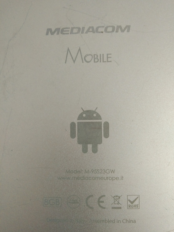

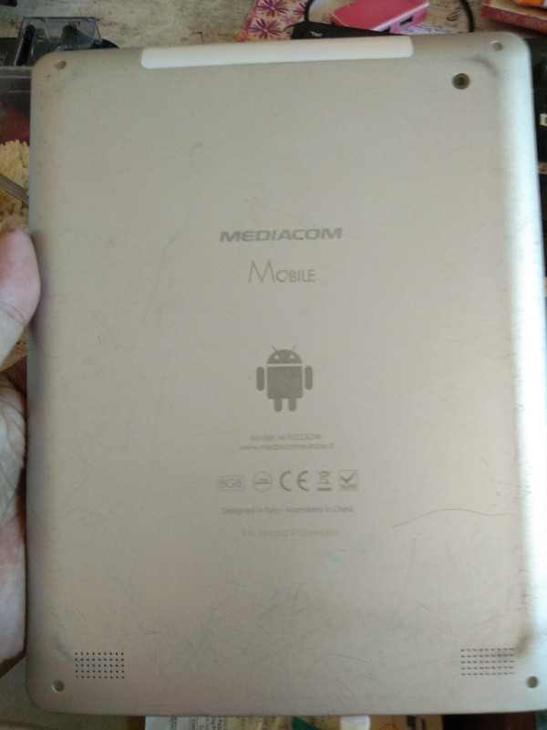

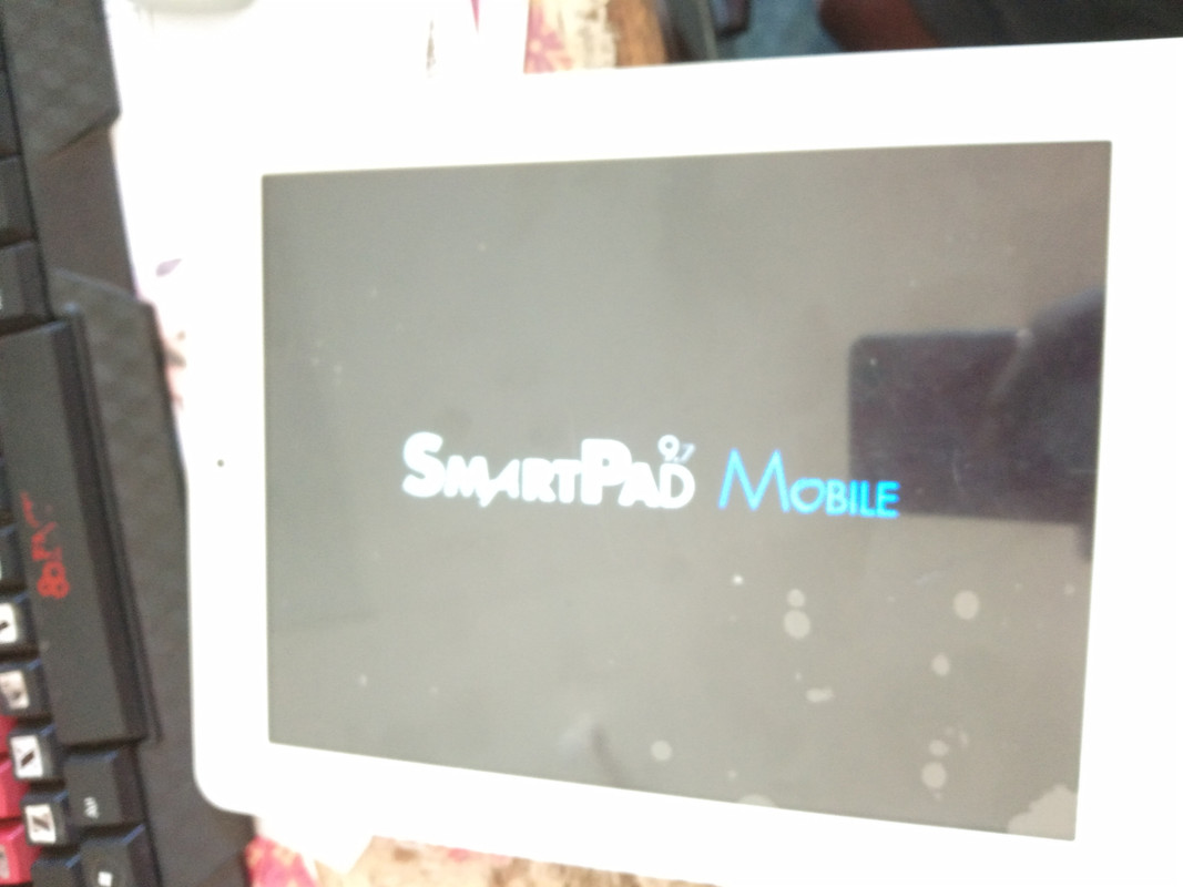

share ko lang po itong gawa ko Mediacom Mobile smartpad 9.7 mobile hang on logo tas magbootloop af ilang minutes,

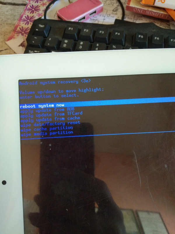

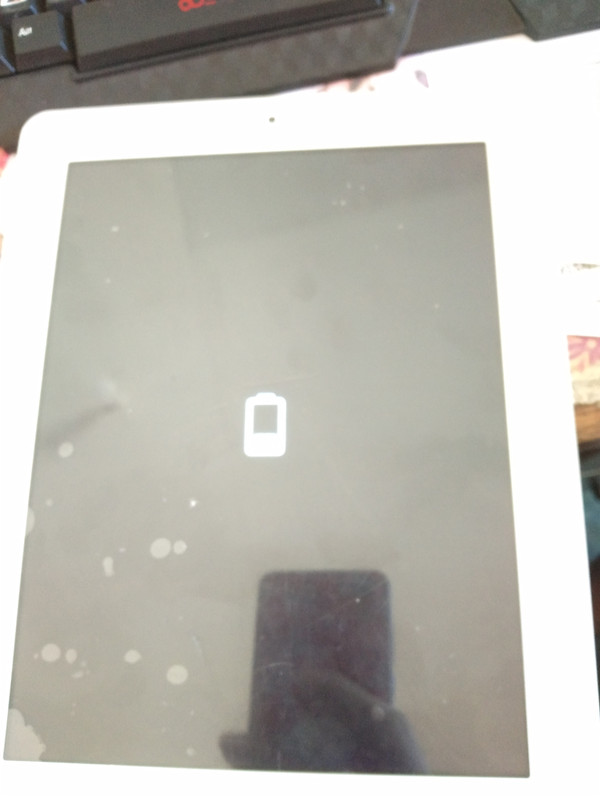

wala sya volume button
hold power + home button after 5sec bitaw ang power button wag bitawan ang home botton wait magreboot at ayan na lalabas na recovery mode..

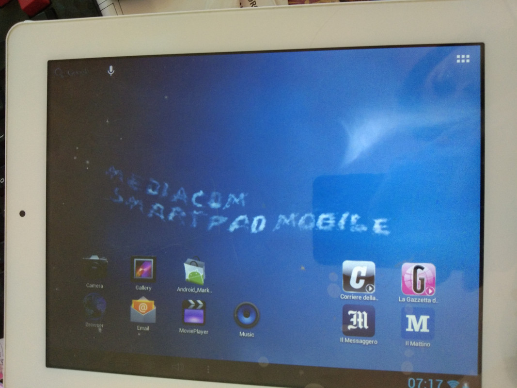

sawakas nadali pero may problema pa

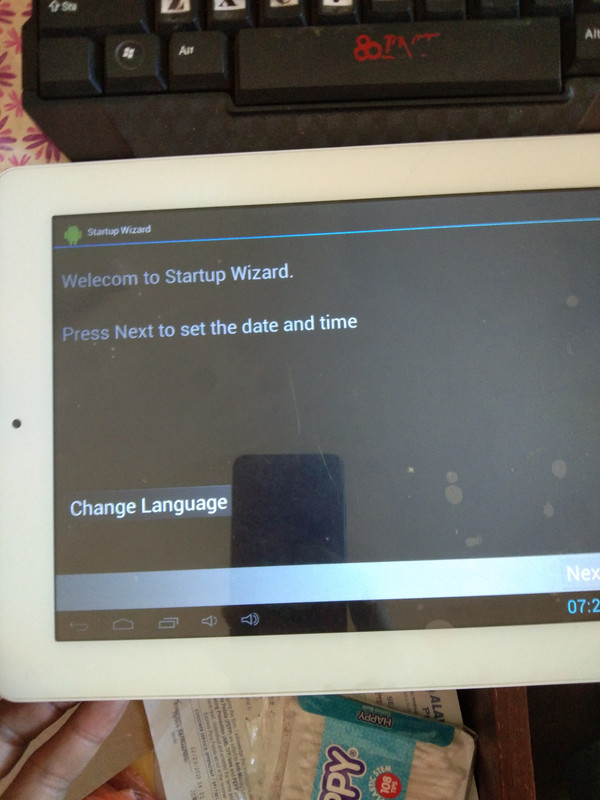

app close naman nung naboot na ang tablet

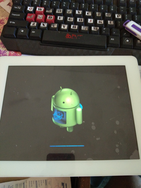

ang ginawa ko open setting sa baba katabi ng battery icon select factory reset
sawakas wala ng problema.
