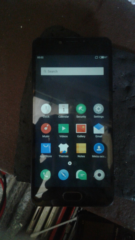

Unang bigay sakin ni tumer sabi Naiwan daw sa tricicyle nya ang phone di nya lang magamit kac may password at di ma charge. Tinignan ko ang loob kita ko na ang dahilan sira ang chrging board sabi ko sa tumer ie matagal po itong gawin at hahanapin pa ang linya ng charging at data cable para maconnect sa computer at oara matanggal ang password"cm2"
Ito po ang mga steps and actuall pics
Hinanap ko muna ang mga linya ng charging and data
Next step testing na sa charging and connect na ba sa comp.
Success po sa CM2 format all alam nyo na gagawin dian, ito na po sya
Charging and data with password kick Done
Salamat sa mga Nag turo , Sana makatulong rin sa inyo God Bless po.
