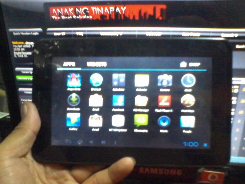

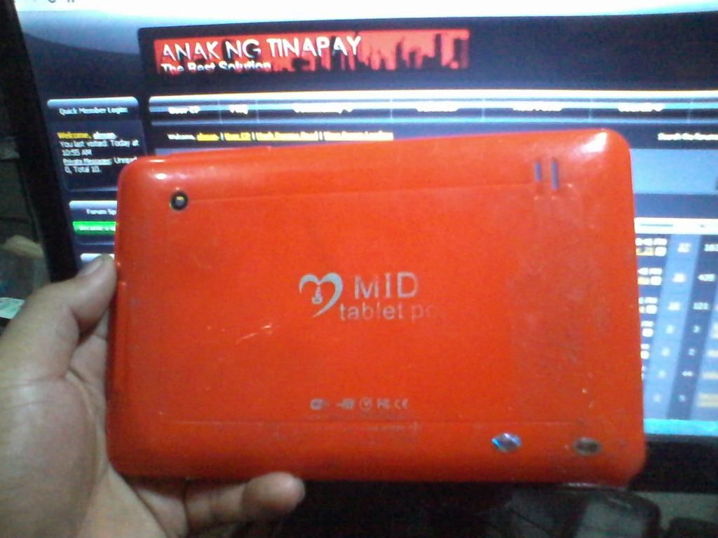

share ko lang ito nagawa ko.. pinahirapan kc ako ng husto nitong tablet na to..
susuko na sana ako kc hirap talaga.. ala ding file kay google.. ang dami pang negative comment..
halos lahat kilangan ng tulong.. RTO kona.. ayaw kona..~X(~X(
kaso sabi ni tomer "gawan mo ng paraan kc di akin yan hiniram ko lang
at biglang naghang-- kahit gawin kong 500..".. bigla akong nagising kaya
hanap ulit kay google

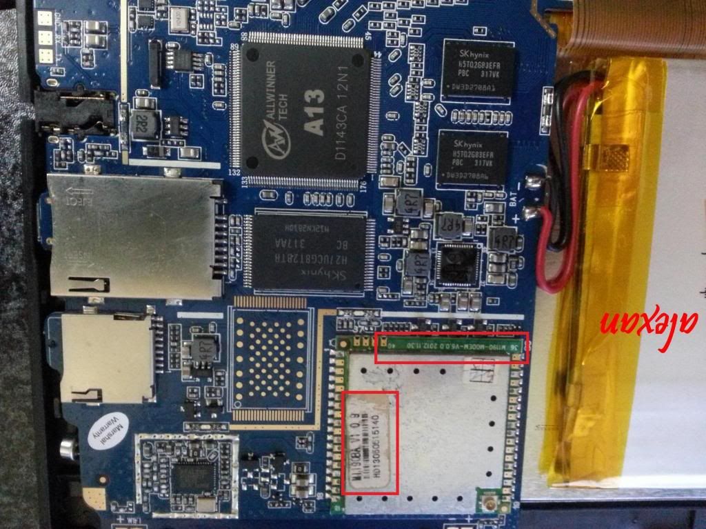

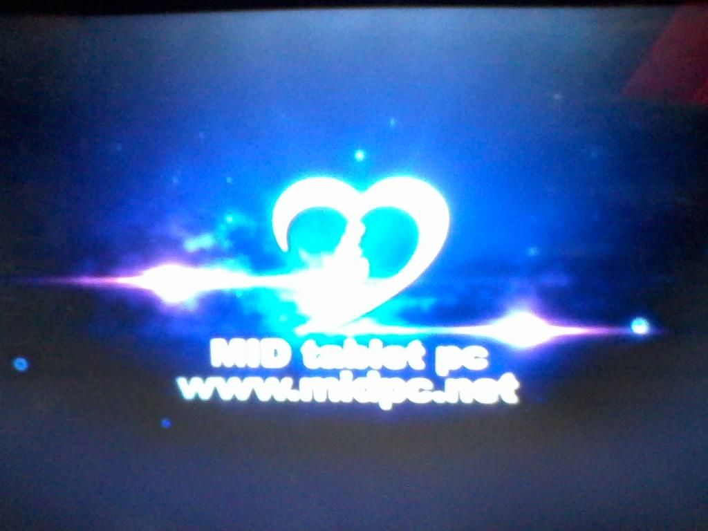

ito ung board

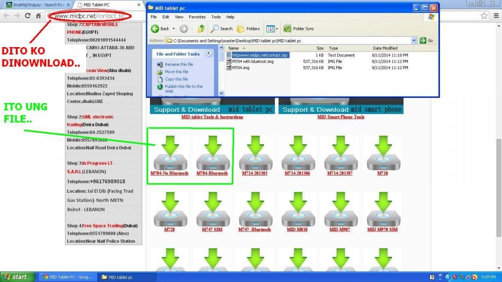

langhiya... hanap ako ng hanap eh sa likod ng tablet may site..
http.www.midpc.netcontact.jsp
download kona.. habang nagdadownload kunting dalangin din kay BRO na sana eh marepair
kasi dalawa na ang nasa bahay wala ng gatas..
download na ito na un

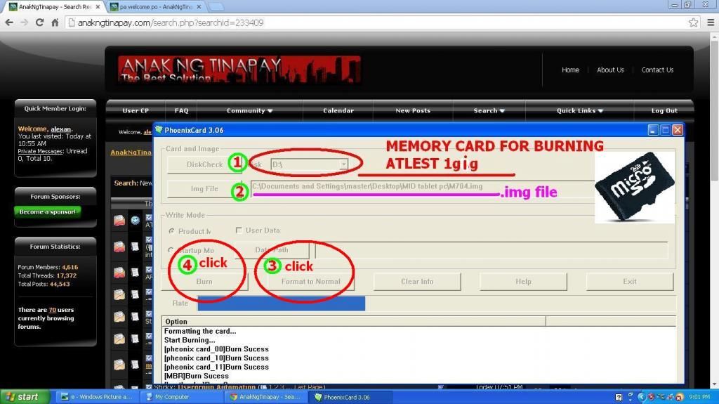

download din itong phoenixCardV3.06 then extract
http://www.4shared.com/rar/-pV7Ik7q/PhoenixCardV306_20120302.htm

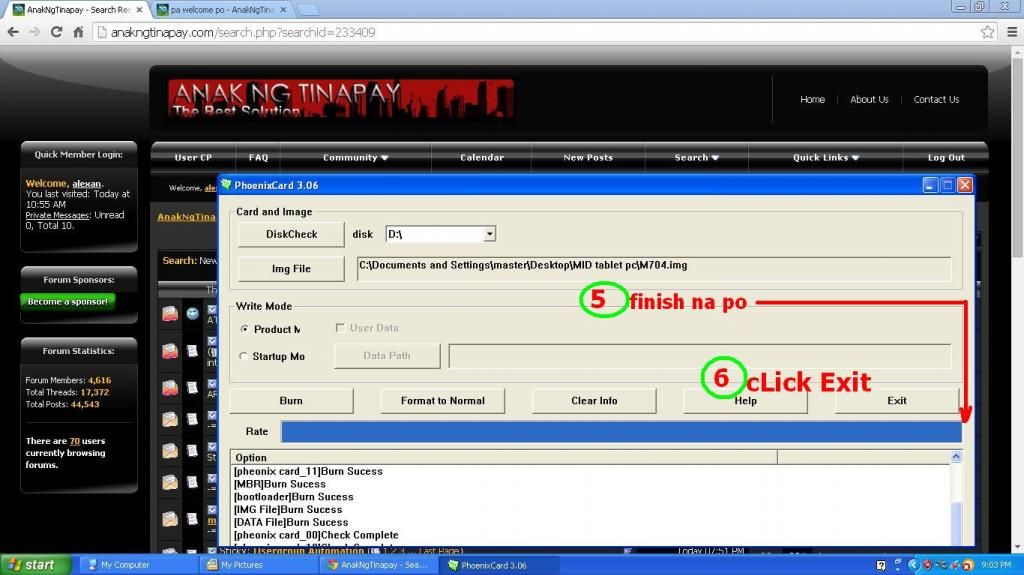

sundan lang ang pic
finish click exit

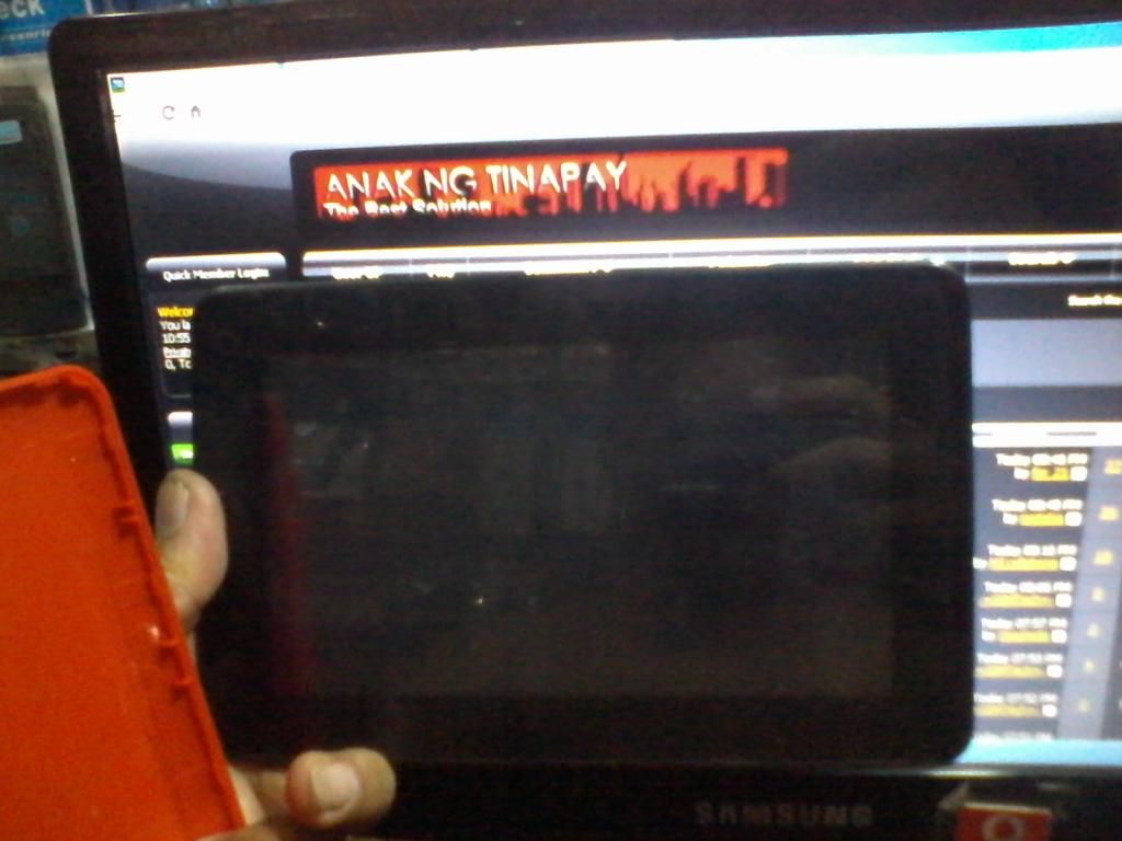

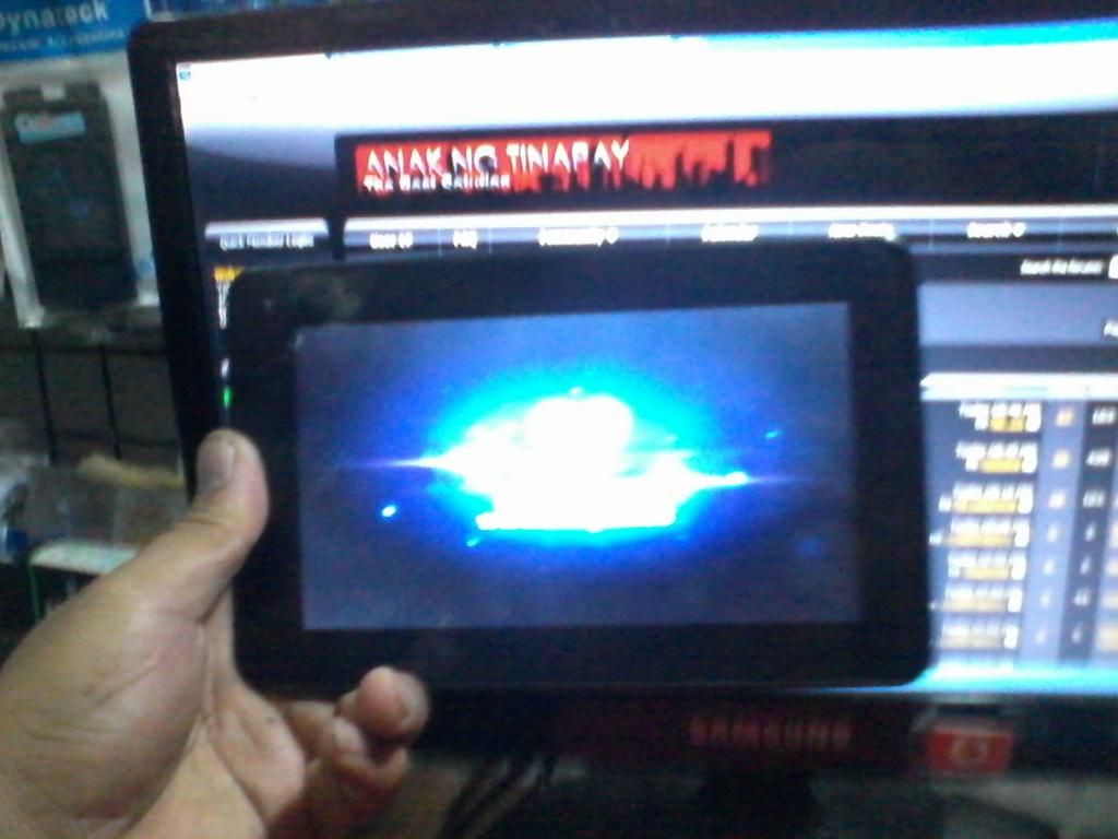

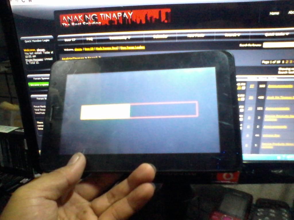

power off ang tab then salpak sa memory card ito na un
sa paghahantay sa napakahabang paghahantay mamamatay ang unit ng kusa

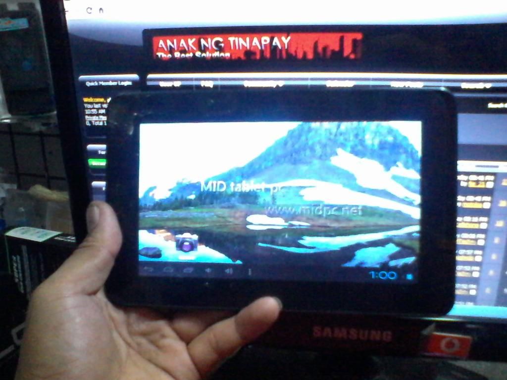

tanggalin ang memory card then on
pakita kay tomer
cam-- ok
touch ok
wifi --- ok
charging-- ok
