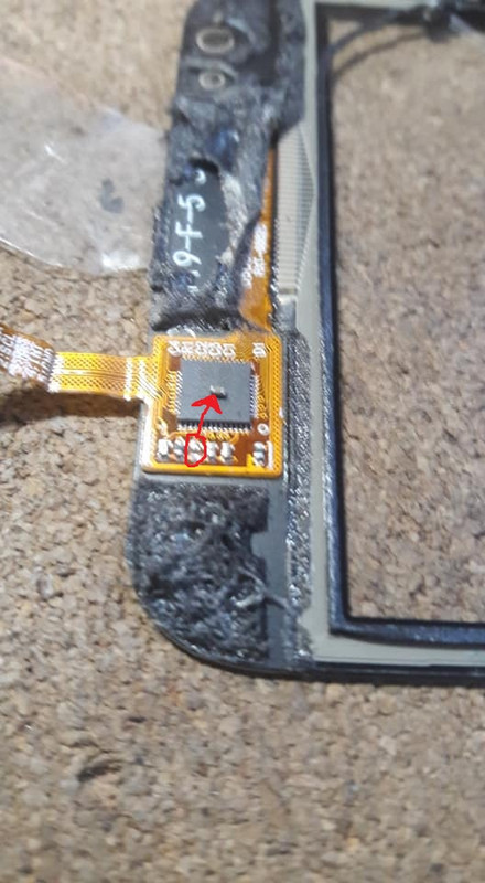

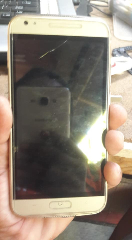

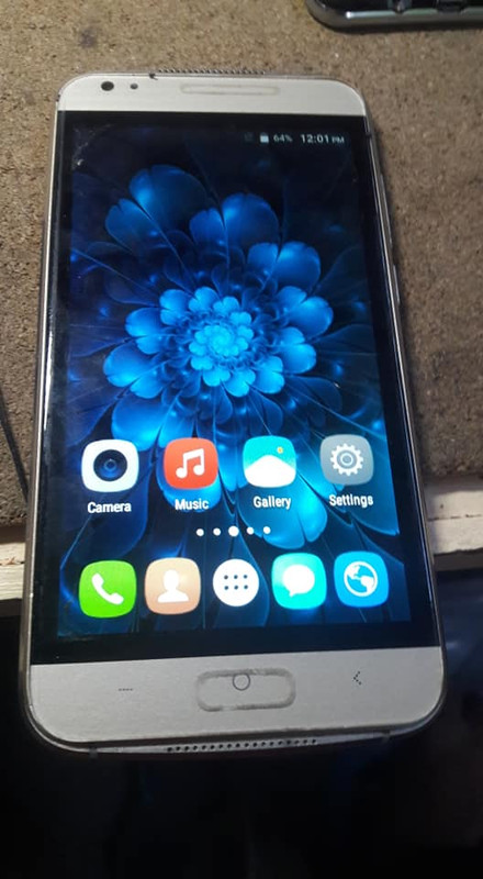

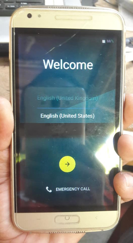

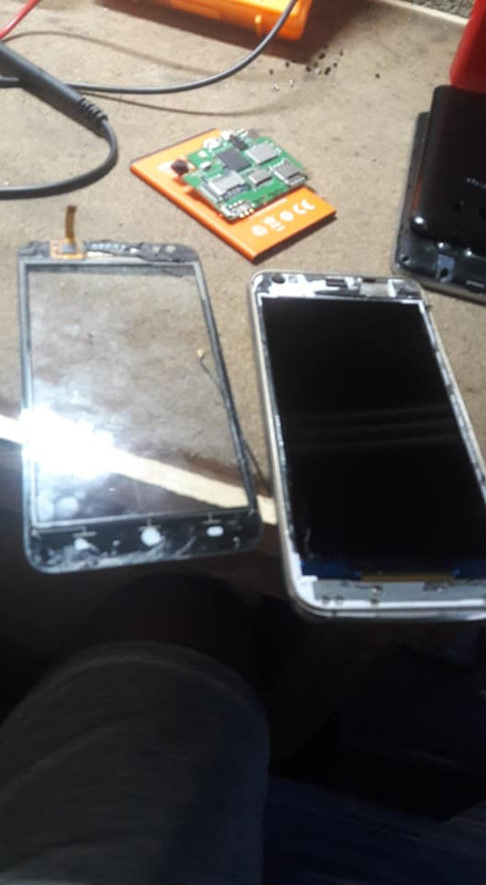

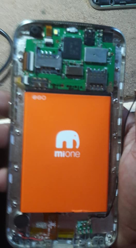

Mione blck screen dinala ni tomer sabi ayaw daw mabuhay action taken try ko buhayin may ilaw pero black screen kala ko program try sa program success pero ganun pa din try ko tanggalin ang touch screen konetor at boom nabuhay try ko ibalik habang bukas ang unit untiunting nag bablock screen nnmn kaya haghinala sa maling akala nahusgahan agad si touch ic sa mismong touch screen kasi hindi ko pa nkakausap si tomer kasi medyo risky ang touch screen pag biglaang binaklas china paman din wlng pamalit kaya kausap muna si tomer n pag nadisgrasya ko touch screen wla akong pananagutan at pumayag nmn kaya umpisahan ko na baklasin check isa isa bago pumunta sa touch ic ayun sapul si capacitor shorted kaya tanggal at tessting at hindi nabigo gumana na
