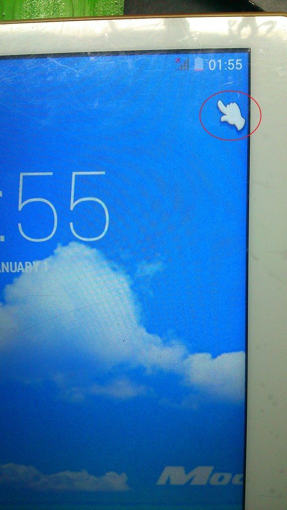

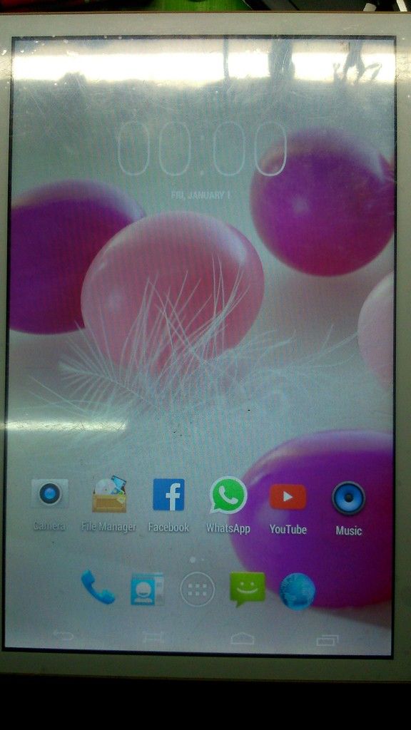

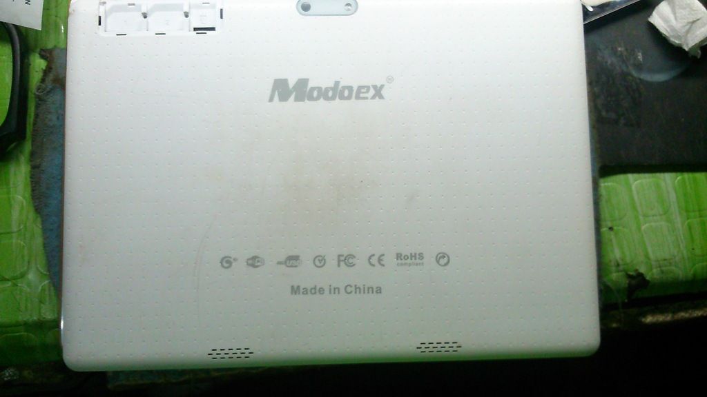

good non Ka ANT Shared ko lang itong Tablet modoex m960 infective money

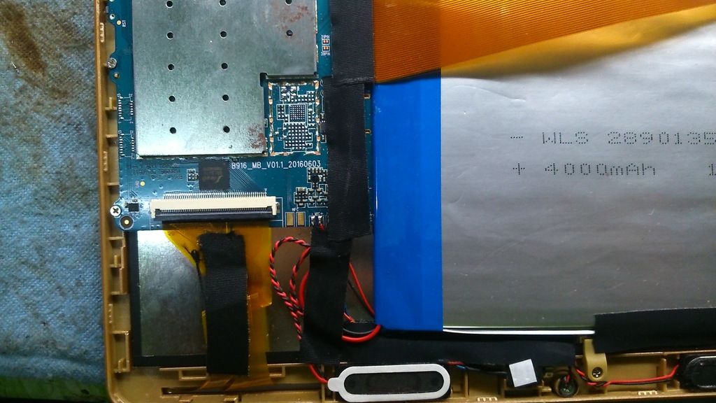

virus at may kamay sa side,kahit anong reset ayaw matangal ito po yung images na virus at board Id niya.

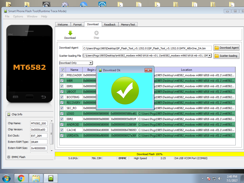

2nd Hanap ako sa site mayron ako nakita na same Board ID at unit kay dinanload ko kaagad, flash niyo sa Sp flashtools gaya nito..

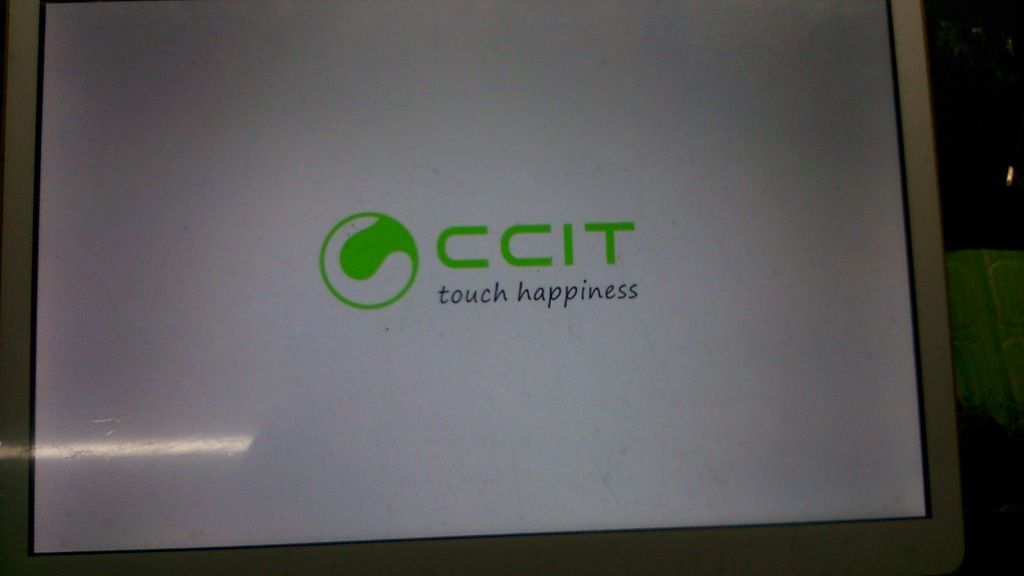

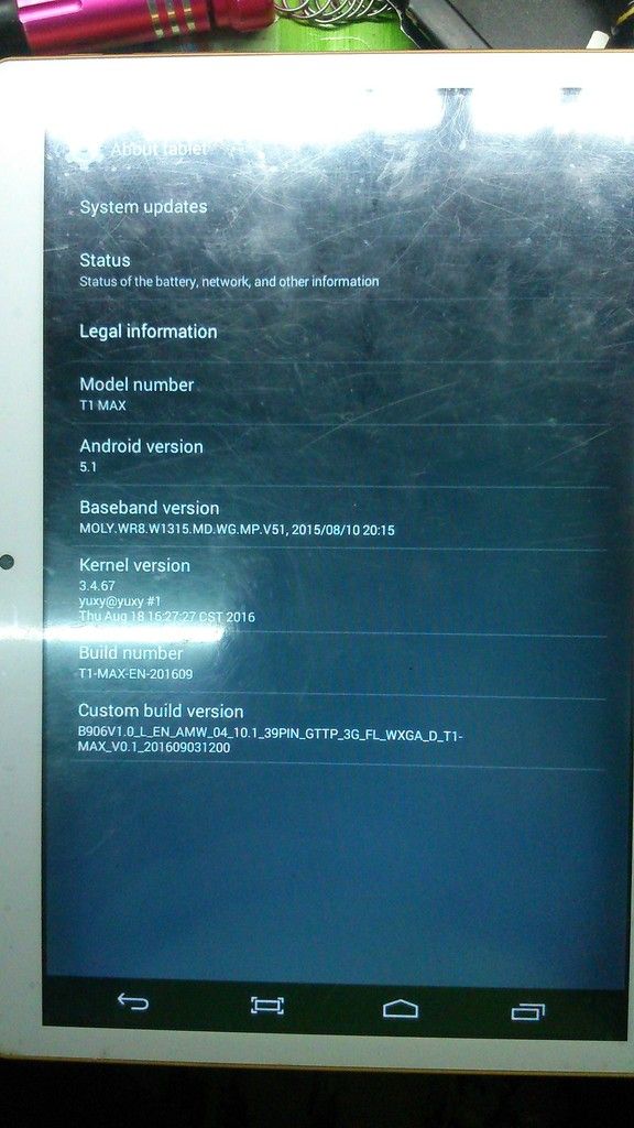

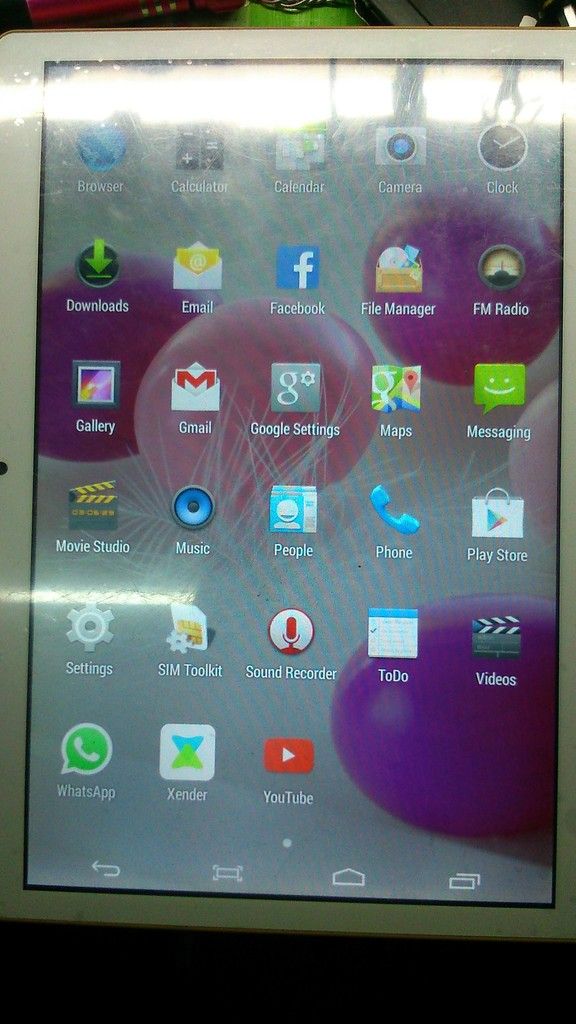

Ito napo Finish Product ko.
at dito po ako komuha ng Firmware niya:
http://www.antgsm.com/showthread.php?t=124947
