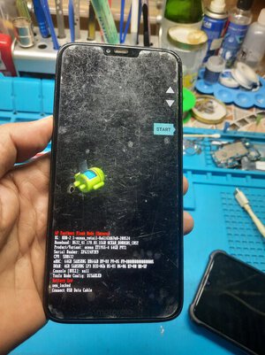

Share ko lang po itong Motorola G4 since wala pa naman ito dito sa mga Forum kaya ginawan ko ng thread for my own reference at para din maka tulong sa iba if incase meron din kapareho sa naencounter ko.
dinala ito sa customer na ganito na ang itsura... nasa picture sa ibaba . tinanong ko sa si tomer galing na po ba na program kaya nagka ganito. at sabi ni tomer wala pa daw at bigla nalang daw nagka ganun. at first step ko hanap ako dito sa tahanan at wala pa naman mga solution nakita ko dito. research ako kay google at YT at di ako nabigo nandon nga.
Step 1. Turn your phone into fastboot mode by pressing VOLUME DOWN + POWER BUTTON
Step 2. Connect your phone to PC/Laptop install driver. (Sorry di kona na recover ang link ng driver. kayo nalang mag hanap sa google nandyan yan marami)
Step 3. Open ang link na ito https://www.motorola.com/us/rescue-and-smart-assistant/p download mo at sundan mo lang mga guide meron naman doon sa link nya.
After successfully Recovered the system meron pa po sya FRP at since wala pa naman din dito sa forum dahil hindi naman sya supported sa mga tools ko. ito mano mano ko galing kay YT https://youtu.be/pW66jUkD020

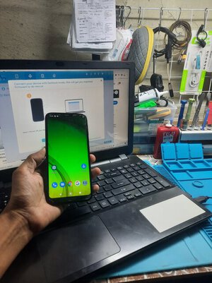

ito naman po ang success repair ko. sana maka tulong ito. maraming salamat po.
