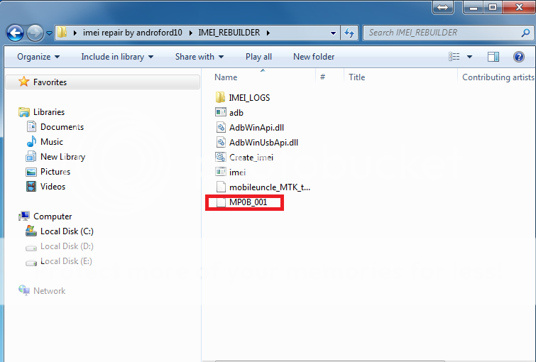

yung number 2 "Create imei" na option yan ay magagamit para maka gawa ka ng MP0B_001
pwede kang mag manual
via manual
using esfilemanager or root explorer just
Copy MP0B_001 to /data/nvram/md/NVRAM/NVD_IMEI/MP0B_001 then reboot phone
pwede rin
via automatic
using option 3 "Restore Imei" automatic papalitan nya ang dating MP0B_001 ng bagong MP0B_001 na na create mo (using option 2) so no need nang gawin ang manual pero kung sakaling magkaiba ang directory ng mtk phone mo pwede mo gawin yang via manual option.
pwede rin via apk
kapag ginamit mo ang option "restore imei" naka connect or kahit hindi naka connect ang phone ay
automatic niyang i rerename ang MP0B_001 to IMEI.bak para magamit mo using mobileuncle_MTK_toolv2.9.9.apk
