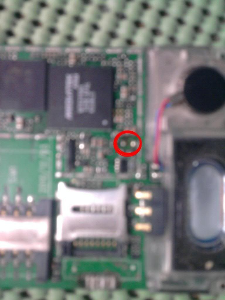

1.tseck grounded.HANAP ako dito at may nakita ako syempre sa ating mga kabaro
2.remove capacitor tseck ko wala na grounded

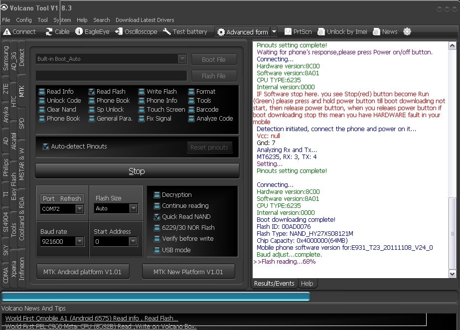

a.detect
b.click mtk.chips cable P-07A
c.read flash and save

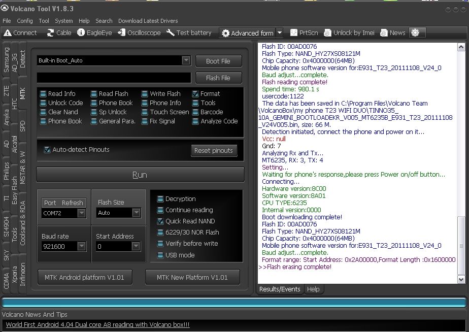

4.format the unit

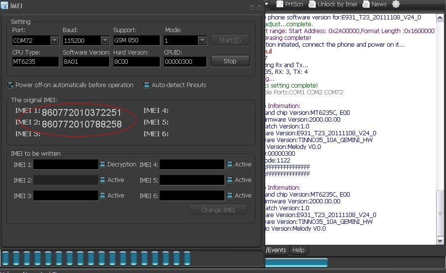

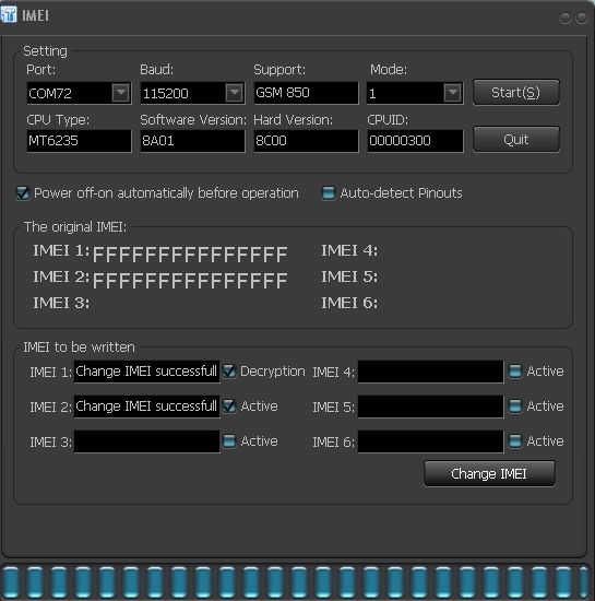

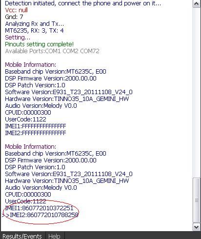

5.imei tools write at back w/same IMEI

yan un grounded remove only
kahit di mo na to i program ok na ang unit mag power nayan basta natangal mo yung cpacitor na grounded.............................
