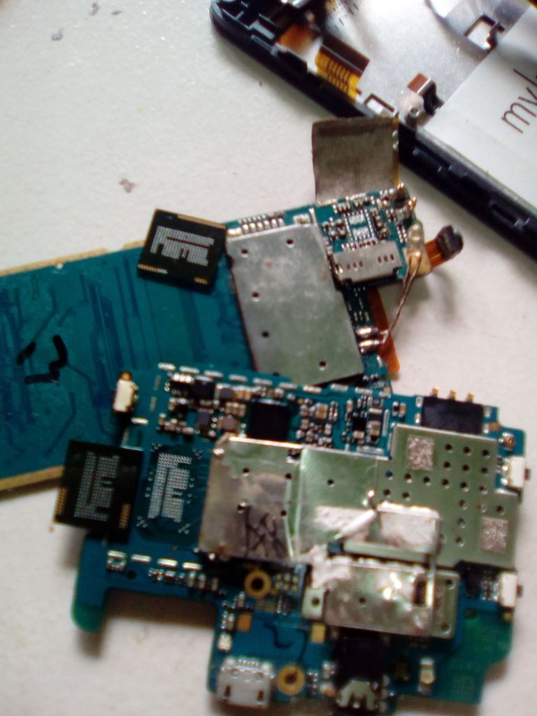

good day mga bos share kolng myphone agua rio(no version)
hang logo lng cya dati format kona ilang beses hang logo parin kaya ng decition akong e flash
nsanay ako na firmware upgrade pg ganitong unit kya flash kona kya lng hanggang format lng cya

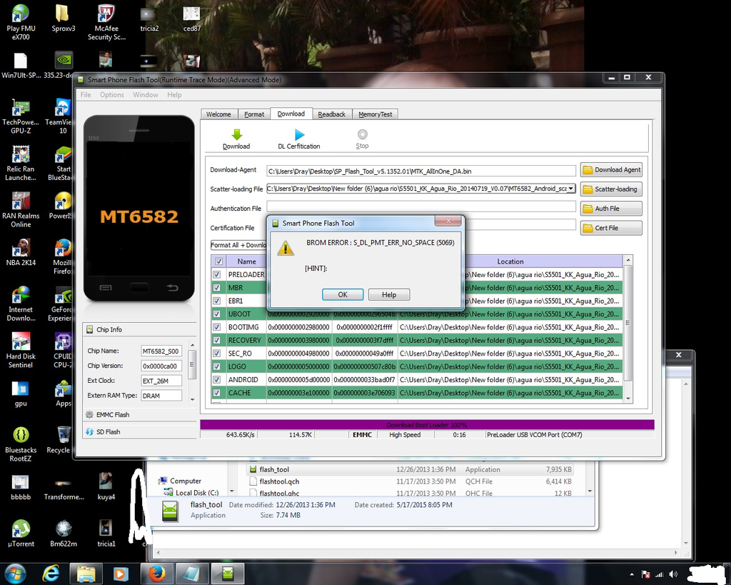

error na na try kona any version(spFT) na try kona rin any option
error na talaga at deads na phone
ganitong error po mga bos
masyadong matigas hahaha nkapg format na ako ng PC ganun parin after format ng PC same error
almost 2week na sakin ang phone
kya ng decide na akong e hardware hanap agad ng EMMC ng mt6582 (8gb) EMMC na try ko kc EMMC ng mt6572 negative patay parin unit kht complit flashing na
(NOTE: depende npo sa inyo kng anu availble na EMMC nyo na pamalit mga bos flash nyo nlng without prealoder)

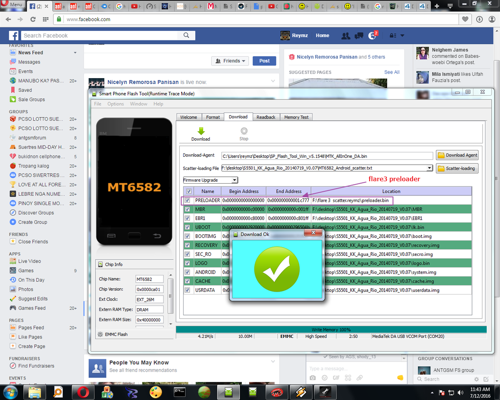

swerte nmn my board ako ng flare 3 mt6582 at good ang EMMC pinalitan ko agad

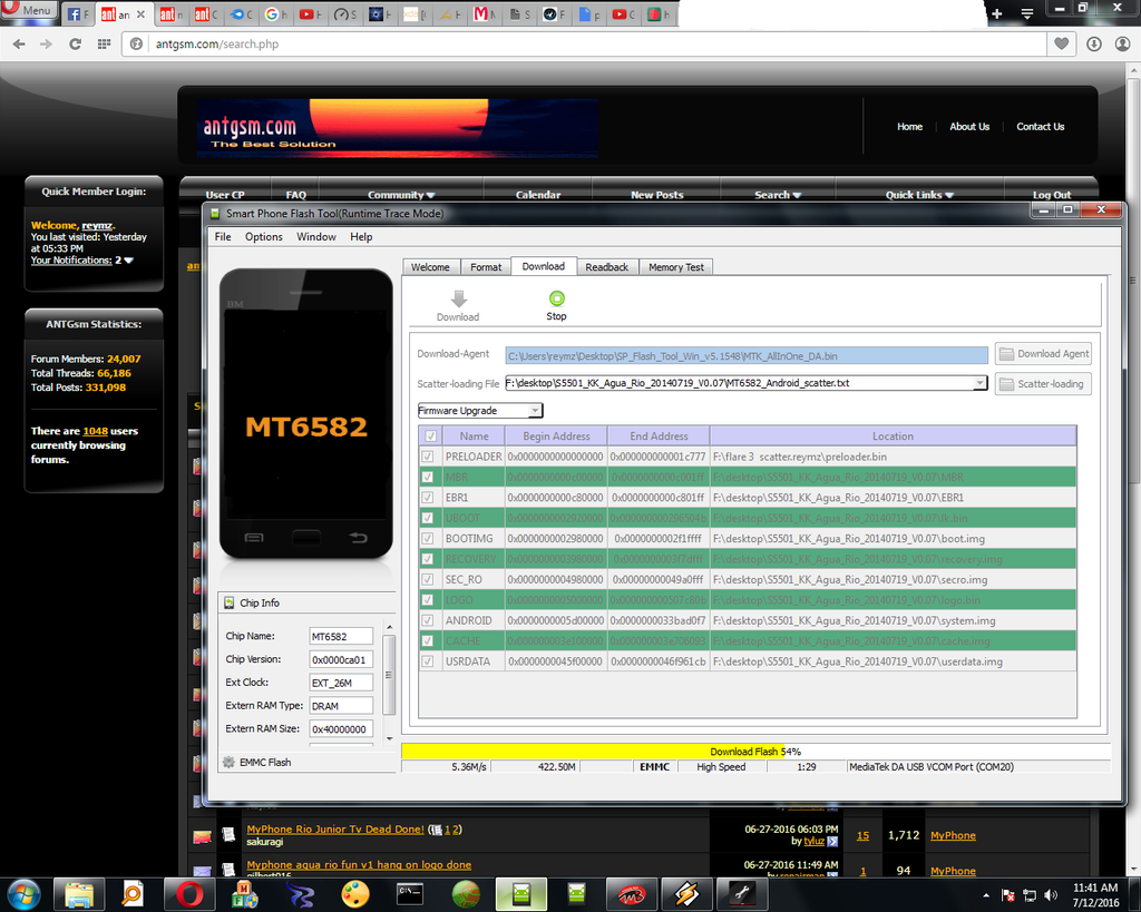

after ko pinalitan try ko cya flash ksama ung prealoder ng firmware ni agua rio(no version)
complit flashing pro deads parin ang phone kya try ko cya flash ulit gamit ang preloader n flare3,
success

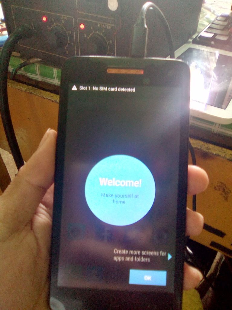

try ko open c phone buhay na :)
kya lng invalid IMEI uknown baseband

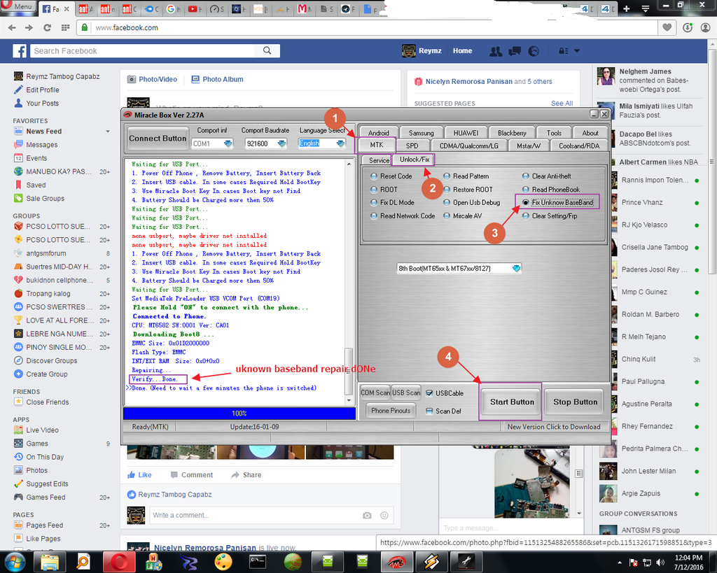

kya opn MC crack at fix natin baseband pra malgyan ng IMEi
ito procedure ko
done repair uknown baseband kya

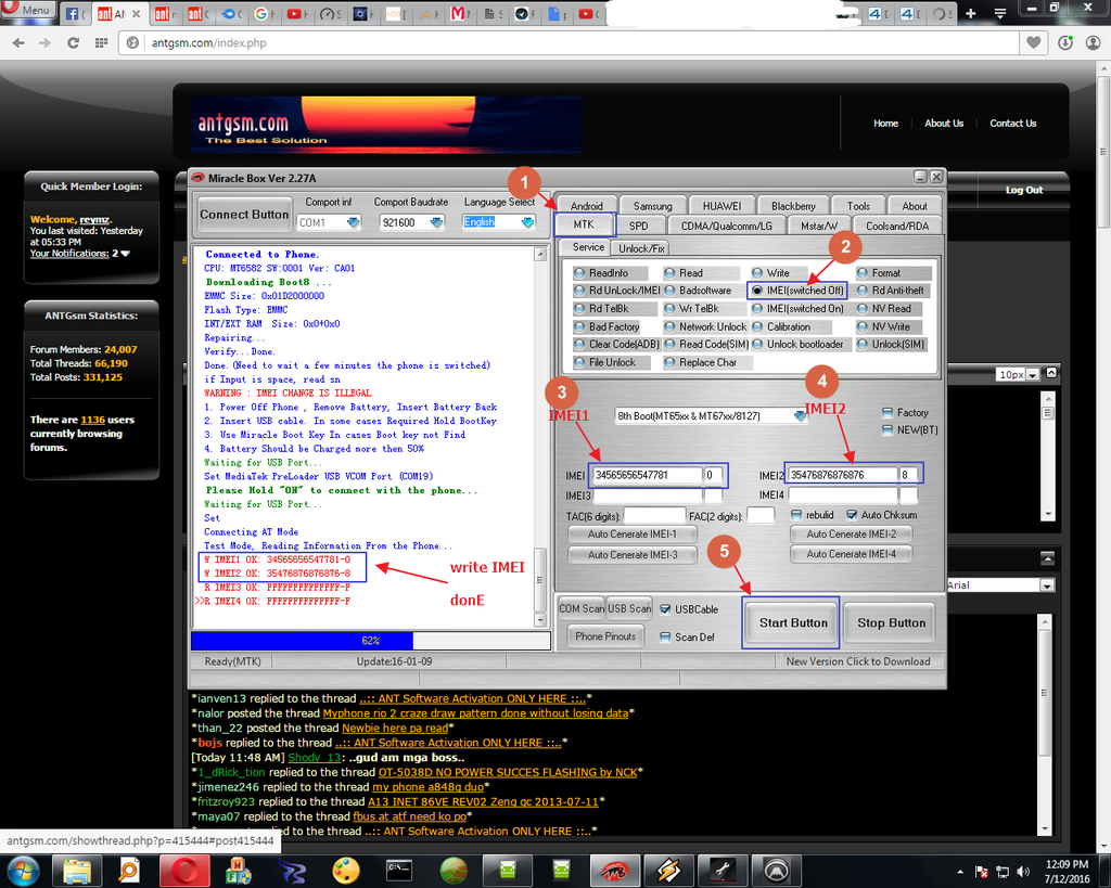

repair IMEI na nmn sa MC crack
pra mpalabas natin c IMEI option n MC crack press ctrl+M
ito procedure ko :)
ignore nyo lng ung 62% hehehehe chk nyo IMEI 100000% done done done dalan done :D
error 5069 sulotion by me lng po mga bos d kc kya sa flashing ang gnyan error,,, :D sna mkatulong kht kunti
slamt :)

ang problema jan ay yung pagtanggal ng EMMC IC at pag arrange sa pag lagay ng EMMC IC
hehehe...
hindi nmn problima bos,,bstat pgtanggal mo sa good EMMC ic control lng pra pantay2 ang paa
kng sakaling mg ka dikit nmn paa reball nlng bos madali lng nmn :)
