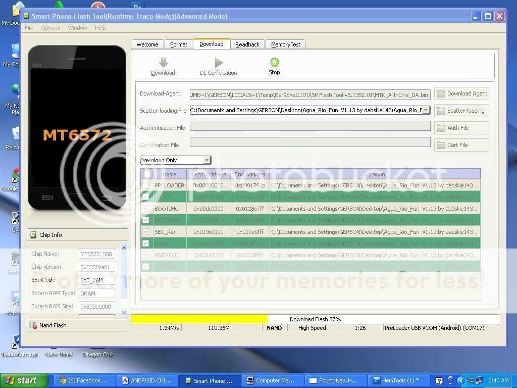

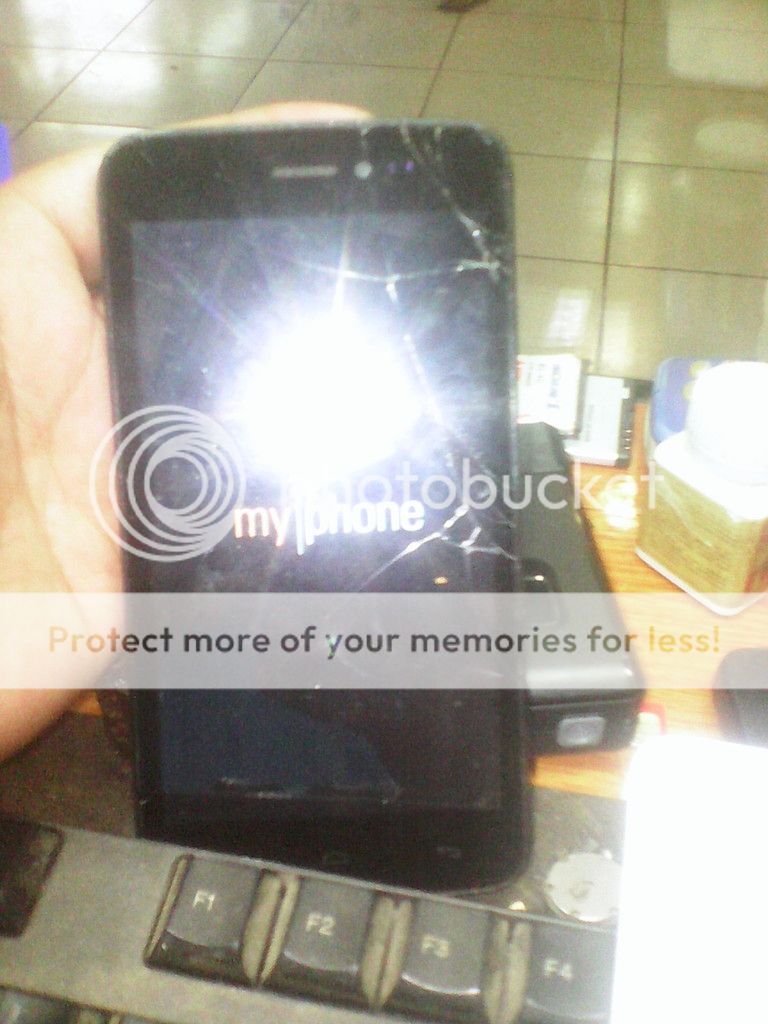

dinala po sa akin ng kapwa tech ang hang on logo lang po sya​
kaya ginawa ko ang nakasanayan​
dahil wala po akong firmware nag hanap po ako at di na naman ako nabigo​
at ito po ang gamit kong firmware credit sa orig poster​
Open spflastool din load firmware​
tested talaga​

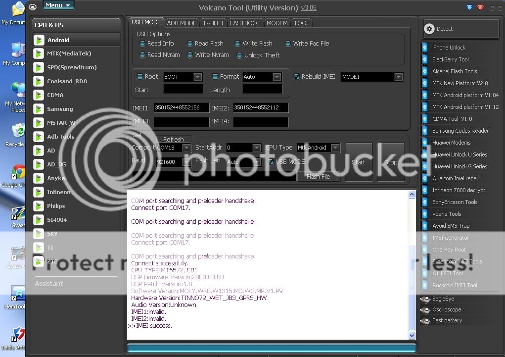

kaso invalid imei lang po siya​
at ng ginawa ko po root ko muna sa kingo root bago ko sinalang sa kay volcan​
at it po yon​

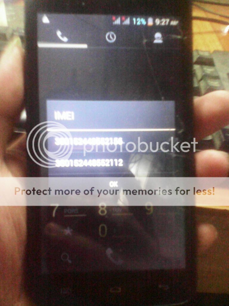

done na po kay volcan tanggal battery salpak olit​
ayun po may imie na​
