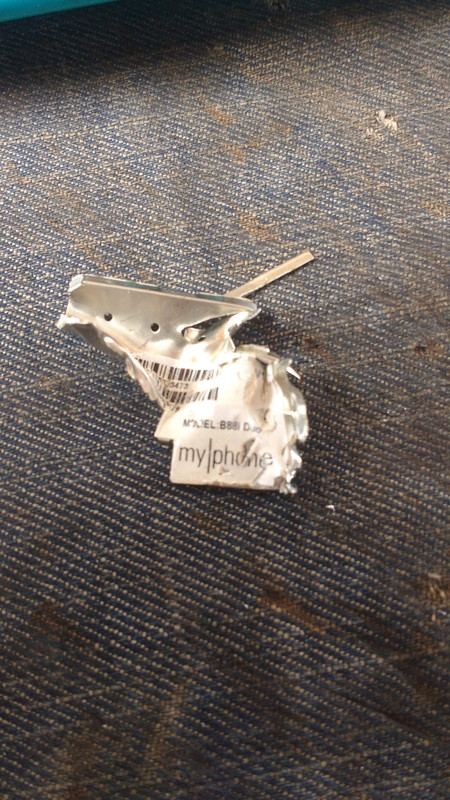

na lowbat kaya sinaksakan ni tumer ng charger
tapos biglang omosok tapos tinangal dinala sa shop
sa b ko try lang kong kakayanin pa
sinilip ko lonay na yung battery termenal sa b palitan ko
pinalitan ko sabay tester palo ang tester sa zero zero kaya grounded ayaw mag on
nilagyan ko mona ng battery termenal tapos nilagay ko sa klep charger yung battery tapos nong na full na ang battery nilagay ko sa
cp kinapa kong san banda ang mainit kc wala namn cap. na na sonog

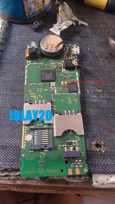

ng di ko ma kita tinangal ko yung naka takip sa ic
ito
picture :D

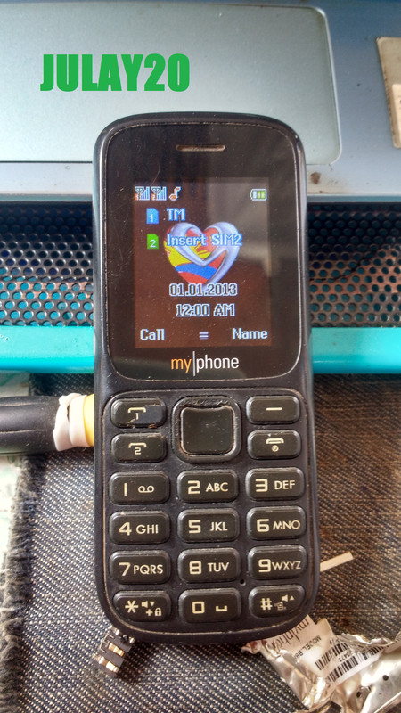

t nangal ko yung capacitor malapit sa power amp tapos sabay tester ulit ayon nawala na yung ground nito sabay lagay
battery at on unit ito na sya
picture :D
done 250 pesos ok na :D
